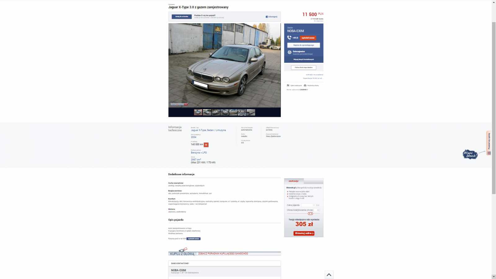

otomoto.pl/jaguar-x-type-3-0-z-gazem-zar...owany-C35064617.html

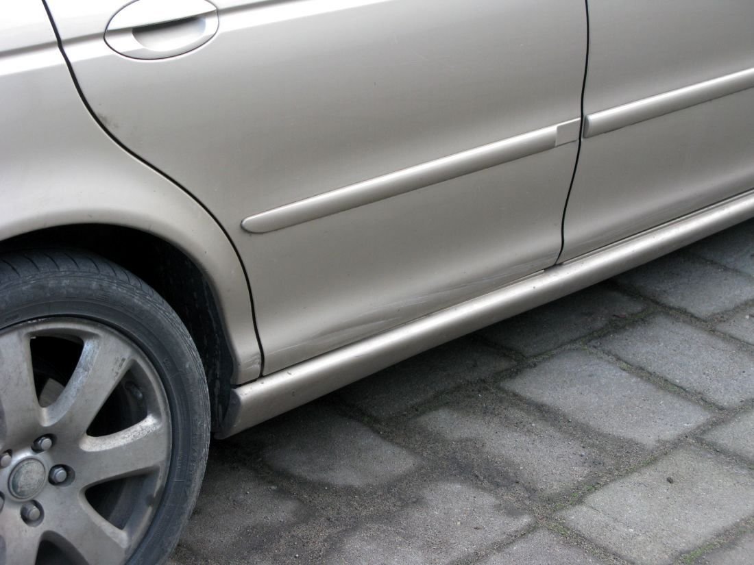

Wady które udało mi się zobaczyć na miejscu bez brania samochodu na podnośnik:
Przebieg w milach, a nie kilometrach i wg. mnie jest po korekcie
Dziurawa chłodnica
Szyba z przodu była wymieniana
Uszkodzona pompa wspomagania
Odklejona podsufitka i tapicerka na słupkach
Kontrolka ''Check Engine'', komputer pokazał 4 błędy - być może przez gaz
Wytarta kierownica
Zacinające się zamki
Dziura w siedzeniu kierowcy
Inny odcień skóry na tylnych siedzeniach
Odstające boczki w lewych i prawych drzwiach z tyłu
Brak spowalniacza w schowku
Niedomykająca się maska
