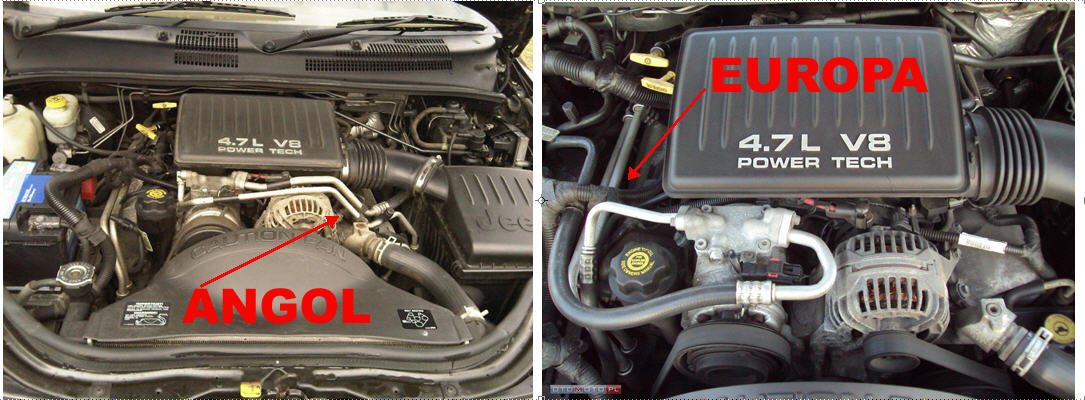

Popros o zdjecie silnika na forum jeepa byl niedawno temat o roznicach rurek w klimatyzacji po tym mozna poznac czy to anglik jak jestes dalej zainteresowany tym autem
Odp: Jeep Overland Kraków 2011/05/06 12:47 #11151
hehe też szukałem fotki silnika w ogłoszeniu, jedyne co trzeba sprawdzić to rocznik bo w zależności od roku inaczej była prowadzona ta rurka.

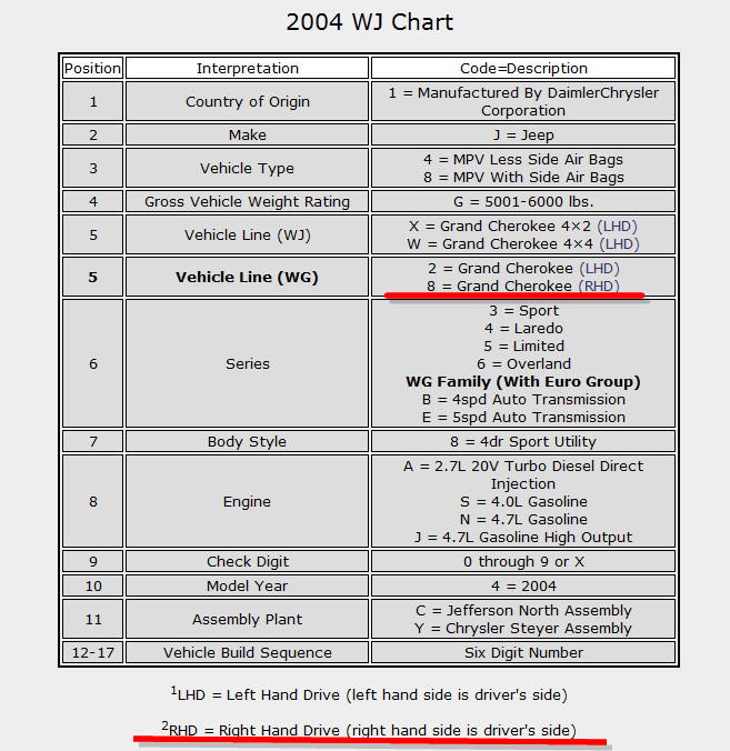

do wglądu więcej info :)
Odp: Jeep Overland Kraków 2011/05/06 23:40 #11168
Możesz jaśniej troszeczkę? Ten zrzut ma coś wyjaśnić? Ja tam nie widzę nic co może wyjaśnić. Ale być może nie wiem na co mam patrzeć.
Jak dla mnie to na razie cały problem wziął się z błędnego rozkodowania VIN.
