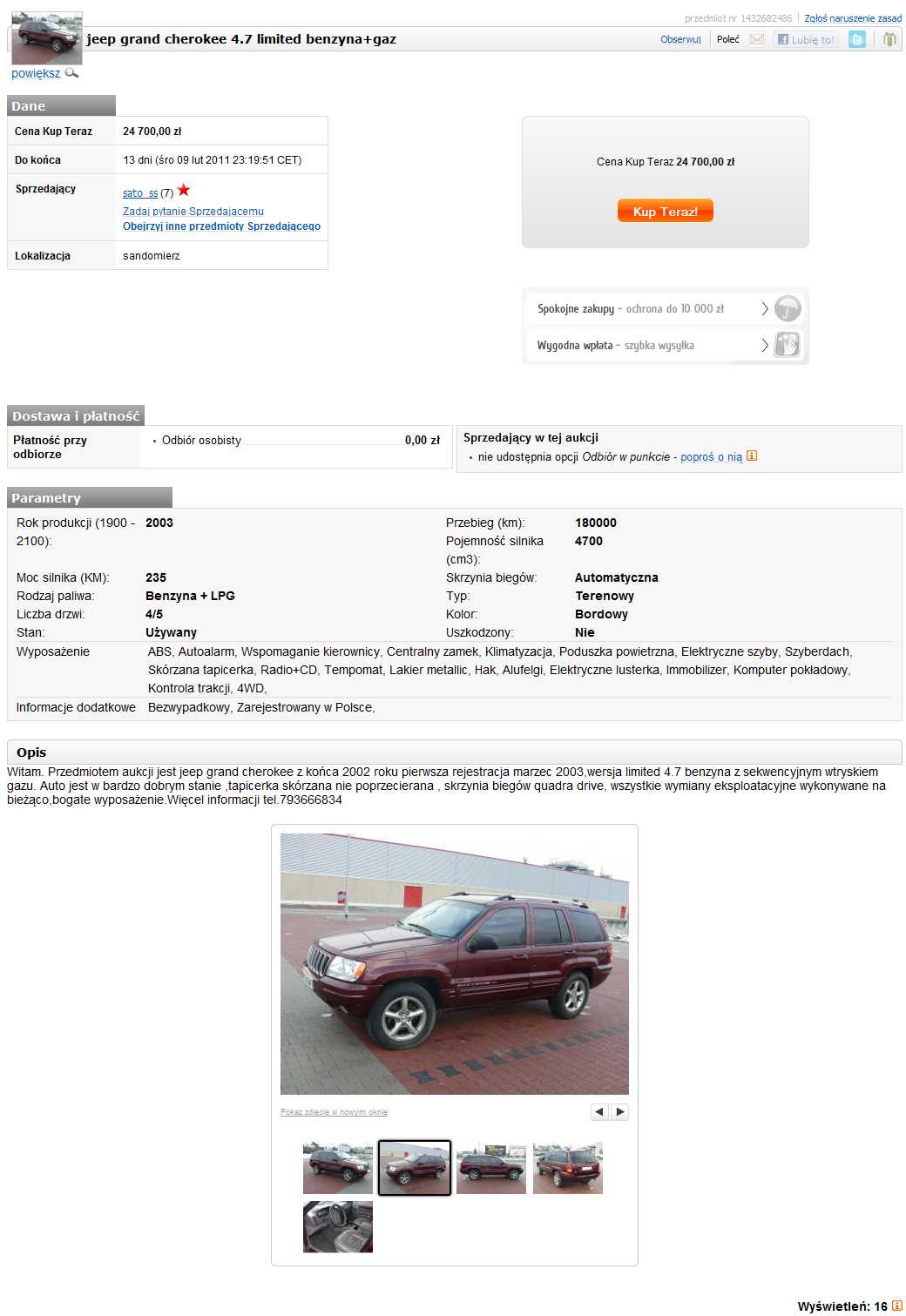

  • krzysieksel1969
  • krzysieksel1969 Avatar
Ma wystawiony znowu na swoim koncie ale juz bez dopisku BEZWYPADKOWY!!! pewnie byly stluczki parkingowe:)

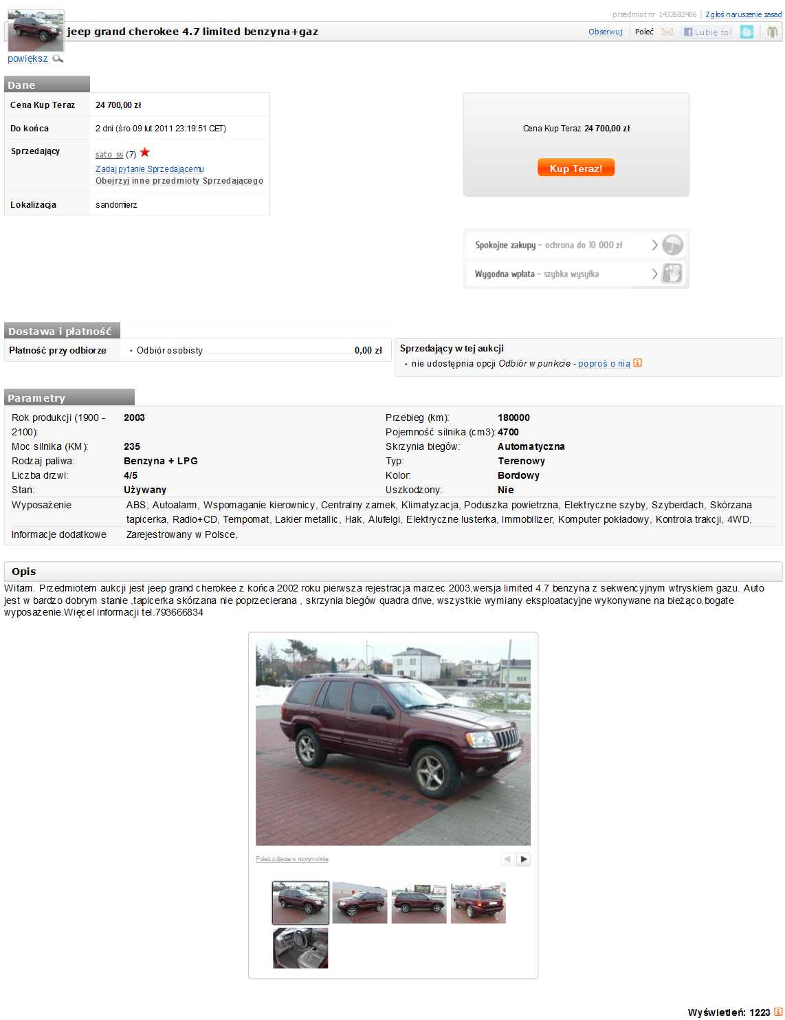

  • NoozyMan
  • NoozyMan Avatar
Pamiątkowy zrzut z ekranu
i nowy Link na pamiątkę
allegro.pl/jeep-grand-cherokee-4-7-limit...gaz-i1432682486.html
