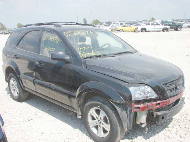

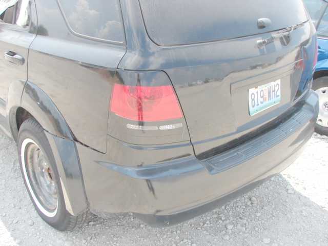

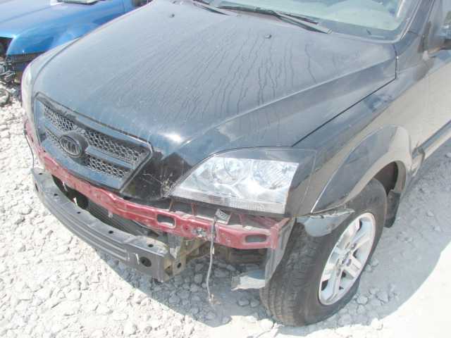

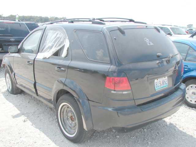

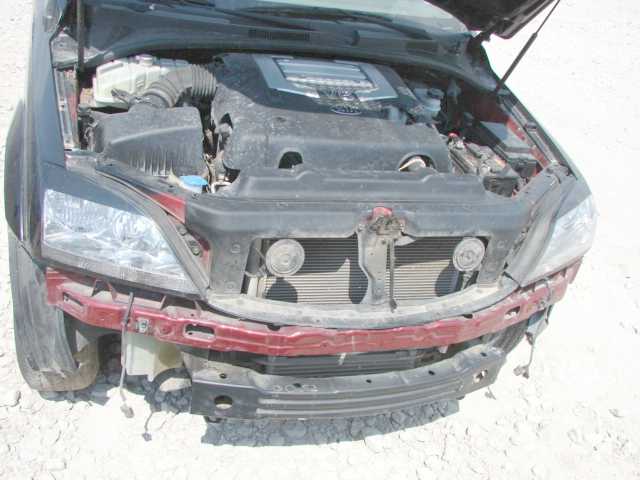

Dzięki za ten raport Dekry.
Być może faktycznie auto nie było bite, ale ogólnie sprawia na żywo jeszcze gorsze wrażenie niż na fotkach.
Jakby ktoś chciał to vin: KNDJC733455428481
Ostatnio zmieniany: 2011/10/01 09:43 przez spidey.

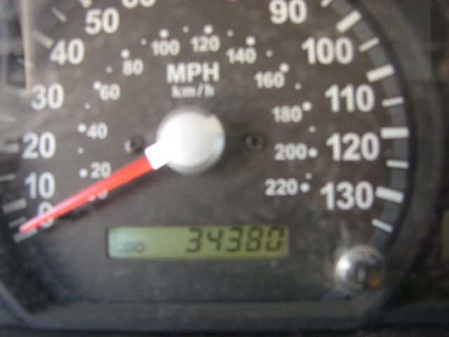

Odp: [UWAGA] Kia Sorento 3.5 v6, 2005 r.- Ożarów Mazowiecki 2011/10/01 17:52 #16871
KNDJC733455428481
Model Year2005
MakeKia
ModelSorento
Body Type4 Door Wagon
Trim LevelEX; LX
Engine TypeV6, 3.5L
CountryKOREA
Production Seq. Number428481
Drive Line Type4WD
Vehicle ClassSmall MPV
Repair Cost$0 USD
Title StateOKLAHOMA
Odometer34,380 ACTUAL
Primary DamageAll over
VINKNDJC733455428481
Body Style4DR SPORT UTILITY
ColorBLACK
Engine3.5L 6
DriveFour by Four
Cylinders6
FuelGAS
KeysYES
Carfax Records InfoIMPORTANT! The CARFAX database contains 16 important vehicle history records on this 2005 KIA SORENTO EX/LX that may confirm a clean history or uncover potential problems. Order the CARFAX Vehicle History Report to see all the information reported on this vehicle.
