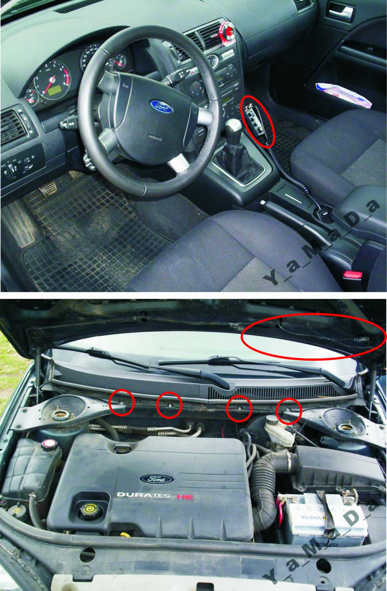

Witam i prosze o informacje czy warto jechac zobaczyc autko.

Tak na szybko wróżby
coś przy świeże te śrubki , jak do całego bałaganu i ten przebieg ?????? z "łoki toki"
no ale .............
ps .Te gigantyczne :blink: felasy, przy tej masie i mocy = olbrzymie spalanie :pinch:

  • don12
  • don12 Avatar
Śruby to nie te co powinny w ogóle być :)
Brak naklejek na pasie przednim . Samochód z fabryki nie wyjechał na tych czarnych lampach przednich .
Samochód krajowy , czyli zawieszenie pewnie masakra.
Co do przebiegu niestety żadnych informacji , do 2005 roku urywa się historia , w 2005 miał 48900 km
Dziwną rzeczą jest dla mnie to iż z fabryki wyjechał w klamkach w kolorze nadwozia , a tu czarne :):laugh:

Zastanawiam się czy pojechać z nim na serwis Forda, koleś się zgodził...
Oglądając go nie miałem zastrzeżeń większych...zauważyłem te wkręty i wiszące "kabelki" ale twierdził że tak już kupił auto.

Dodaj do tego pewnie załatwione zawieszenie przy tych felgach.
