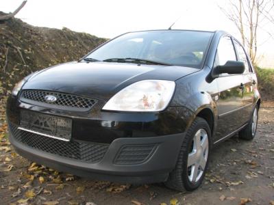

Co do pierwszej fiesty : odradzam , przedni zderzak jest nie od tego auta , zderzak ten wychodził dopiero po liftingu czyli od 2006 roku ,poza tym przedni lewy błotnik na 100% robiony , nie zachowana linia nadwozia .

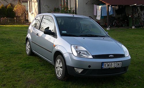

Co do drugiej fiesty : ładnie się prezentuje , proszę się w żadnym przypadku nie sugerować tym iż są robione przeglądy .
