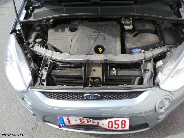

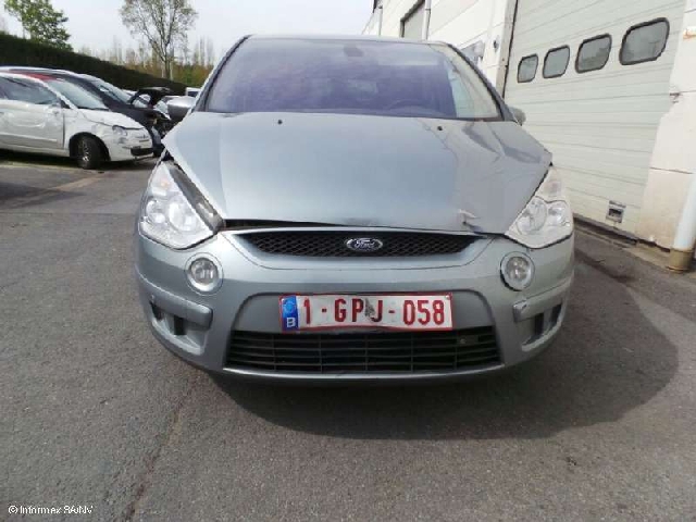

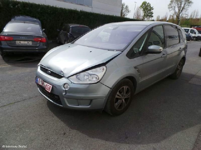

Auto ma zgłoszoną szkodę z kwietnia 2016 - wartość skody to 6.6tys euro przy przebiegu 135.041km
www.autobaza.pl/historia-pojazdu/580096c...9c-8727-55ba5762f44f
Poniżej masz jeszcze raport z Belgii - CarPass się zgadza, więc przebieg realny
www.autobaza.pl/historia-pojazdu/580096f...68-a1e6-5c17b220c8eb

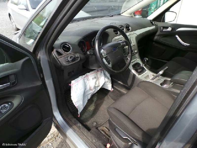

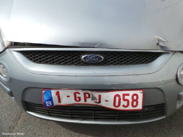

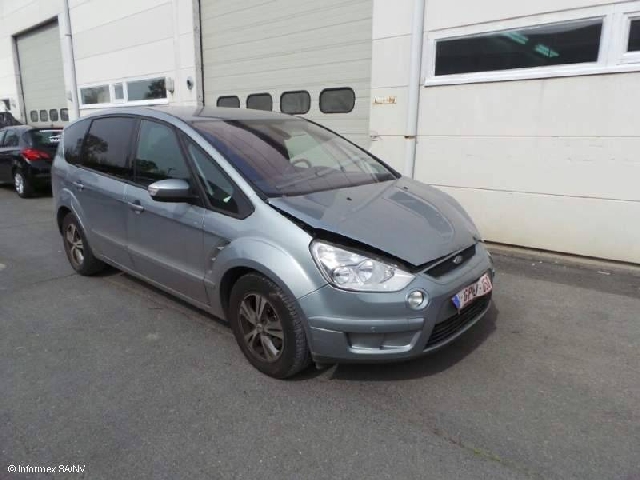

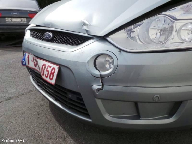

Powiedcie mi czy dobrze widzę że maska jest źle spasowana?
Poniżej więcej zdjęć tego auta przed naprawą, tzn po wypadku w Belgi
Sprzedawca informuje że nie ma poduszki na kolana, jest zaślepka.
Co sądzicie? Wart uwagi czy odpuścić?
