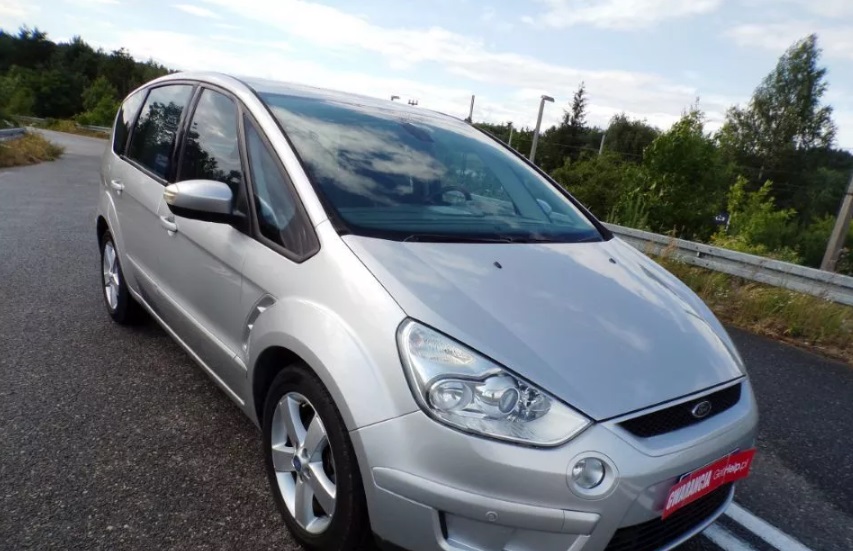

witam
Bardzo proszę o rozkodowanie VIN i wszelkie informacje jakie są dostępne dotyczące tego forda SMaxa VIN WF0SXXGBWS7U28384.
wg sprzedającego auto w oryginale. sprowadzone z Włoch.
www.otomoto.pl/oferta/ford-s-max-2-0tdci...b9.html#gallery-open
z góry dziękuję
kuje za wszystkie informacje

dzięki za pomoc. na razie pan z komisu nad wyraz chętny do współpracy. poprosiłem o VIN podał, scan dowodu dosłał.... mi to za wiele nie mówi, no oprócz podstawowych informacji, ale może można z tym gdzieś coś więcej sprawdzić? tu z raportu z autobaza.pl za dużo chyba się nie wyczyta.
a ta aukcja Auto1 to jest jak nasze otomoto? czy raczej jakieś powypadkowe jak platforma z ubezpieczeń? to dopytam

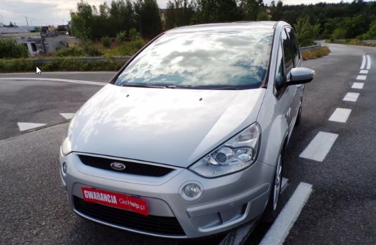

dziś go ogladałem i jak dla mnie to nie warty tej kasy co krzyczą..... ja i 20 tys bymnje dał, poprawdzie to wogole bym go nie brał. po pierwsze 2007 a nie 2008 jak informuja w ogłoszeniu. po za tym silnik wymyty po odpaleniu szarpie, delikatnie dodając gazu całym nim szarpie.... z zewnatrz wypolerowany i tyle.... środek w średniej kondycji, kierwonica jakby z 500kkm było.... zrobiony pod handel i to nie udolnie. pojechałem Smaxem brata z nalotem ponad 300kkm i w srodku mniej zniszony niz ten srebrny... wogole brakuje sporo spinek w komorze silnika, nie wszystko podokręcane... robiony na łapucapu. w gniazdach wtrysków zapocone ropą.... lakieru juz nie mierzyłem /rdza w miejscu mocowania zawisasów klapy/... z jazdy też zrezygnowałem... to tak po krótce. może komuś pomoże.....
