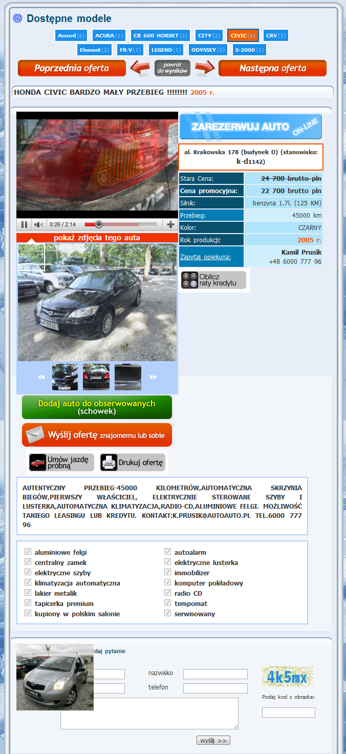

autoauto.pl/show_car.php5?id=3283&place_...rice_from=&price_to=
Byłbym wdzięczny za Wasze opinie na temat auta. Wyprodukowany w Kanadzie. W komisie powiedzieli mi że był ściągany do Polski w 2007 roku.
Title Type: CERT OF TITLE-SALVAGE
Odometer: 15,944 ACTUAL
Primary Damage: ALL OVER
Oglądałem go, wygląda na zadbanego, ale w VIN checkerze wyszło mi że jest 8 rekordów w CarFaxie. Czy ktoś z Was mógłby dla mnie sprawdzić historię plus może znaleźć jakieś fotki z aukcji? Mi się nie udało

Jeszcze chyba nie spotkałem całego auta z komisu www.autoauto.pl .....

Odp: Honda Civic LX 1.7 2005 r. - 2HGES16595H558863 2011/04/11 13:00 #10081
  • warpech
  • warpech Avatar
Ups, mówili że miał jakieś delikatne przetrącenie... Chyba boję się go kupić, bo kto wie czy mi znowu koło nie odpadnie w trakcie jazdy?
