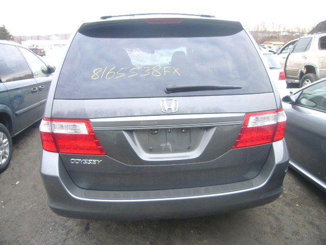

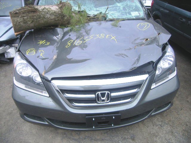

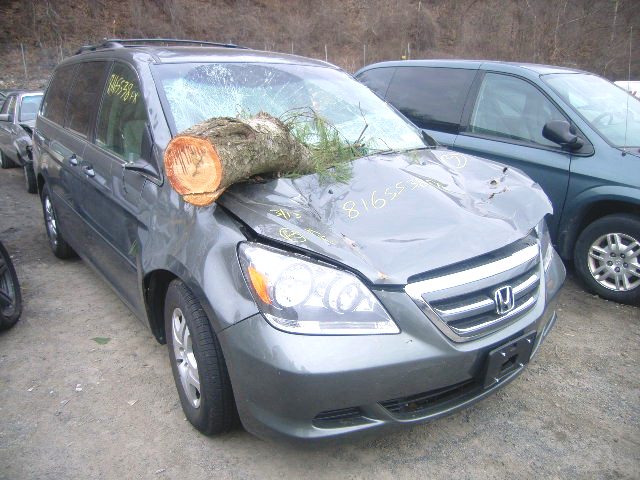

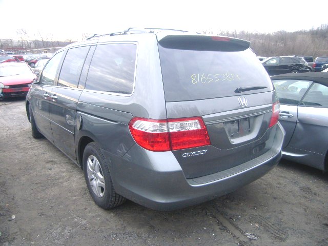

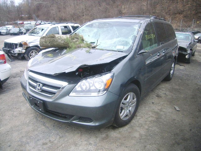

Hmmmm... jak zwykle zycie pokazuje, definicja "bezwypadkowe" jest bardzo szeroka ;)
dostalem zdjecie od sprzedajacego - wg. niego (i tak widac na zdjeciu) to byl jakis wandalizm, ktory skonczyl sie koniecznoscia wymiany klapy silnika, przedniej szyby oraz naprawy słupka od strony kierowcy.
Czy z Waszego doswiadczenia jest to mozliwe, ze ubezpieczyciel w stanach jest tak "hojny" i w takim stosunkowo niewielkim uszkodzeniu daje "severe damage" i "total loss"?

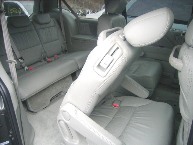

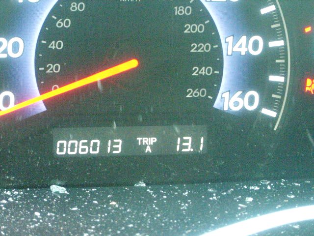

Dorzucę jeszcze to bo brakuje do kompletu
Wartość rzeczywista (ACV):	 $29 686 USD
Koszt naprawy:	 	$22 500 USD
Tytuł: stan/typ:	NY  MV-907A SALVAGE CERTIFICATE
Licznik przebiegu:	6 013 ACTUAL
Uszkodzenia główne:	ALL OVER
Uszkodzenia dodatkowe:
VIN:			5FNRL387X7B125133
Styl nadwozia:		SPORTS VAN
Kolor:			GRAY
Silnik:			3.5L 6
Napęd:			FRONT-WHEEL DRIVE
Cylindrów:		6
Paliwo:	 		GAS
Kluczyki:		YES
[attachment:10]08165538_AX.JPG[/attachment]

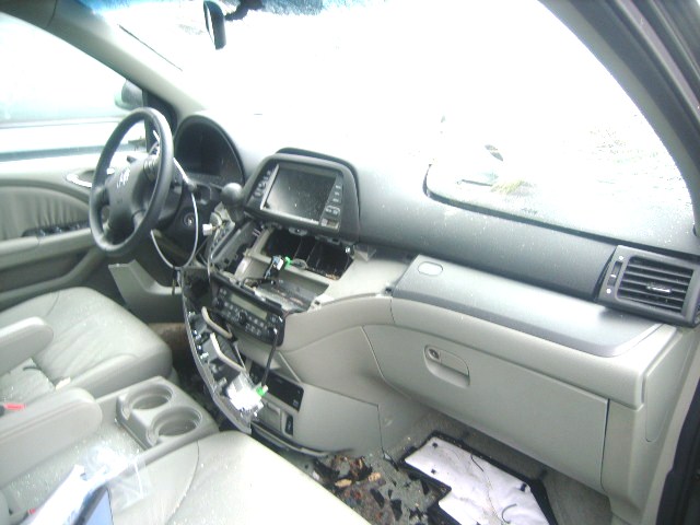

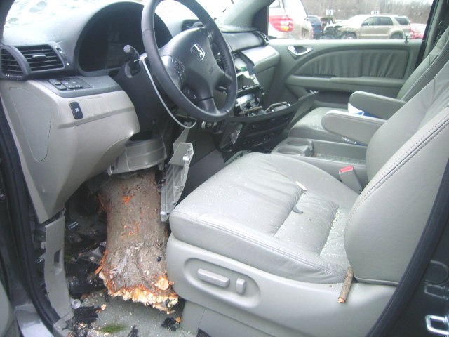

Bardzo dziekuje za pomoc :) teraz wiem co naprawde z nim bylo.
Te ostatnie zdjecie szczegolnie pomogly - jak widac ten kawalek drewna wszedl przy szybie a potem na wylot przelecial przez tablice rozdzielcza. A wg. sprzedajacego uszkodzenia byly tylko na zewnatrz ;)
Czyli w przypadku zakupu trzeba bardzo mocno sprawdzic to miejsce. Czy ktos z Was zna sie na konstrukcji Hondy Odyssey? Czy znajduja sie tam jakies istotne elementy, ktorych nieumiejetna naprawa moze potencjalnie stworzyc problem na przyszlosc?

W kazdym razie co zauwazylem:
- deska rozdzielcza - wyrazne slady naprawy dosyc slabej jakosci (sprzedajacy twierdzi, ze nie wnikal skad sie to wzielo i ze nie znał pełnej historii auta. Mimo, ze denerowal go fakt slabego spasowania niektorych elementow. Trudno w to uwierzyc).

Odp: Honda Odyssey 2011/07/05 18:32 #13998
powiem wam ze po fotce z tym drzewem (tej pierwszej) zastanawialem sie po pierona ten klocek tam lezy jak mozna go bylo wyrzucic w jednym machnieciem ;D ale ostatnie foto mnie zbilo z krzesla ;D heheheh niezla akcja w tych stanach jest ;D
