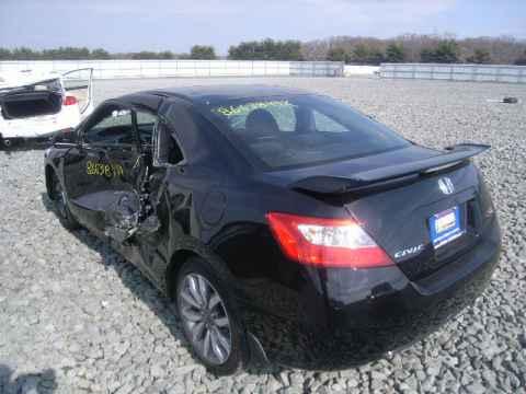

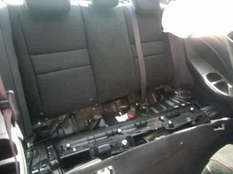

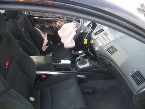

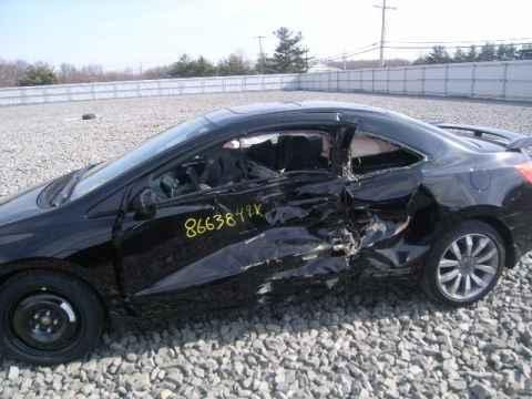

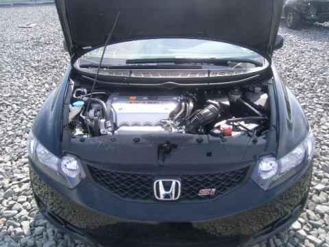

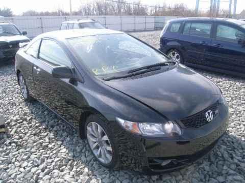

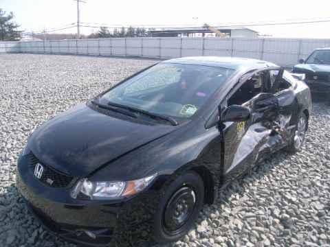

Sprzedający nie napisał, że samochód jest bezwypadkowy i dobrze zrobił, gdyż:
Lista zdarzeń
Data zdarzenia Opis zdarzenia
2009-02-18 Left side impact with another vehicle air bag deployedvehicle was towed
2009-02-26 Reported at auto auction
2009-05-07 salvage
2009-07-20 Vehicle exported to germany
fotki dopełnią całości ...

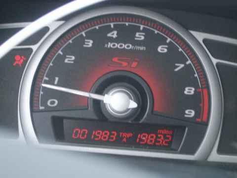

Data odczytu Stan licznika
2009-02-17 2 mil = [3 km]
2009-02-26 1,983 mil = [3,173 km]
2009-05-07 1,983 mil = [3,173 km]
VIN: 2HGFG21559H700084
Year/Make/Model: 2009 HONDA CIVIC SI
Body Style: Coupe
Manufactured In: CANADA
Odometer Check Info
GOOD NEWS! No problem odometer records found.*
AirBag Check Info
ALERT! Airbag Deployment Records Found
Carfax Records Info
IMPORTANT! The CARFAX database contains 10 important vehicle history records on this 2009 HONDA CIVIC SI that may confirm a clean history or uncover potential problems. Order the CARFAX Vehicle History Report to see all the information reported on this vehicle.
