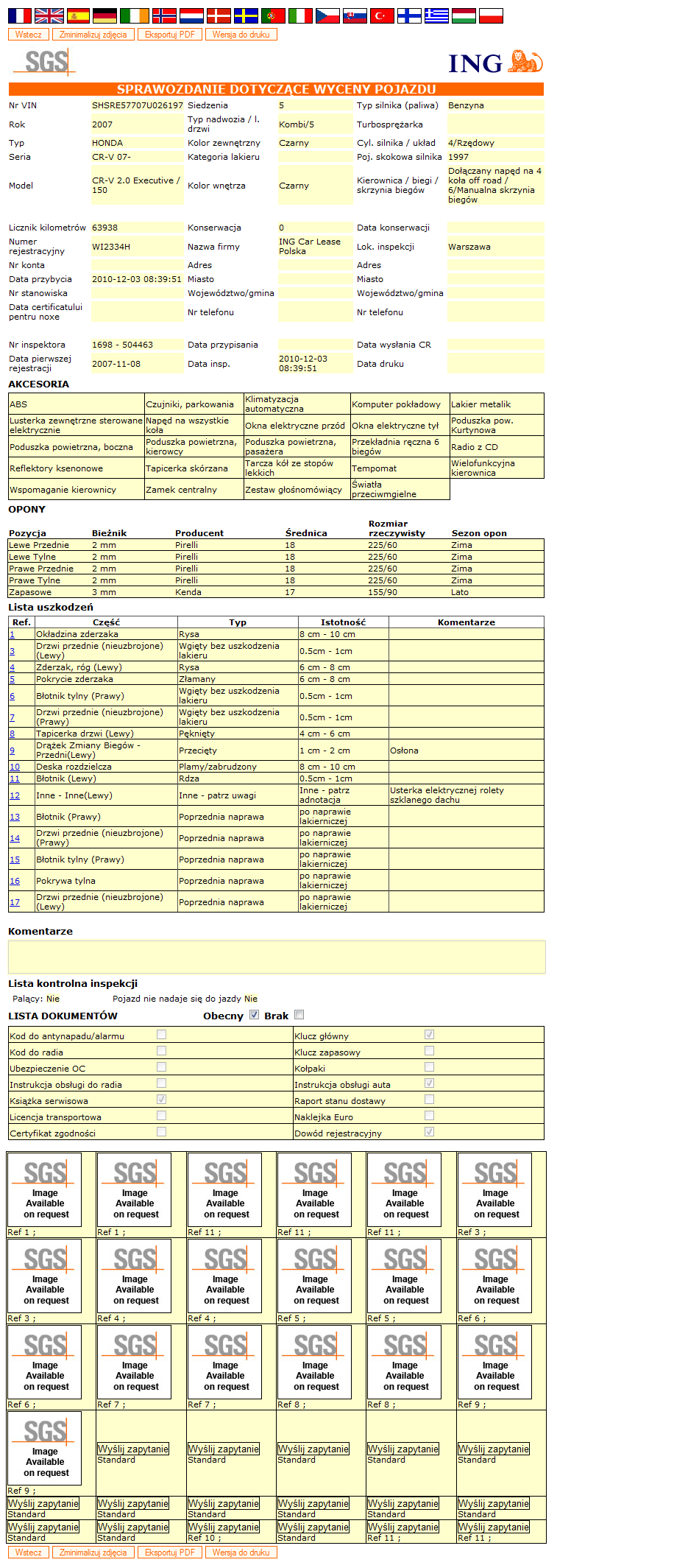

No konto niestety trzeba doładować i u nas i na automo.pl - zdjęć jest około 50ciu w tym raporcie SGS.
z opisu martwiące są ostatnie wpisy
| Ref. | Część | Typ | Istotność | Komentarze |
| Okładzina zderzaka | Rysa | 8 cm - 10 cm | |
| Drzwi przednie (nieuzbrojone) (Lewy) | Wgięty bez uszkodzenia lakieru | 0.5cm - 1cm | |
| Zderzak, róg (Lewy) | Rysa | 6 cm - 8 cm | |
| Pokrycie zderzaka | Złamany | 6 cm - 8 cm | |
| Błotnik tylny (Prawy) | Wgięty bez uszkodzenia lakieru | 0.5cm - 1cm | |
| Drzwi przednie (nieuzbrojone) (Prawy) | Wgięty bez uszkodzenia lakieru | 0.5cm - 1cm | |
| Tapicerka drzwi (Lewy) | Pęknięty | 4 cm - 6 cm | |
| Drążek Zmiany Biegów - Przedni(Lewy) | Przecięty | 1 cm - 2 cm | Osłona |
| Deska rozdzielcza | Plamy/zabrudzony | 8 cm - 10 cm | |
| Błotnik (Lewy) | Rdza | 0.5cm - 1cm | |
| Inne - Inne(Lewy) | Inne - patrz uwagi | Inne - patrz adnotacja | Usterka elektrycznej rolety szklanego dachu |
| Błotnik (Prawy) | Poprzednia naprawa | po naprawie lakierniczej | |
| Drzwi przednie (nieuzbrojone) (Prawy) | Poprzednia naprawa | po naprawie lakierniczej | |
| Błotnik tylny (Prawy) | Poprzednia naprawa | po naprawie lakierniczej | |
| Pokrywa tylna | Poprzednia naprawa | po naprawie lakierniczej | |
| Drzwi przednie (nieuzbrojone) (Lewy) | Poprzednia naprawa | po naprawie lakierniczej | |
A jak jest po naprawie lakierniczej to by oznaczało, że ponad to co było wyszczególnione powyżej to była ta Honda walnięta i to chyba nieźle.
