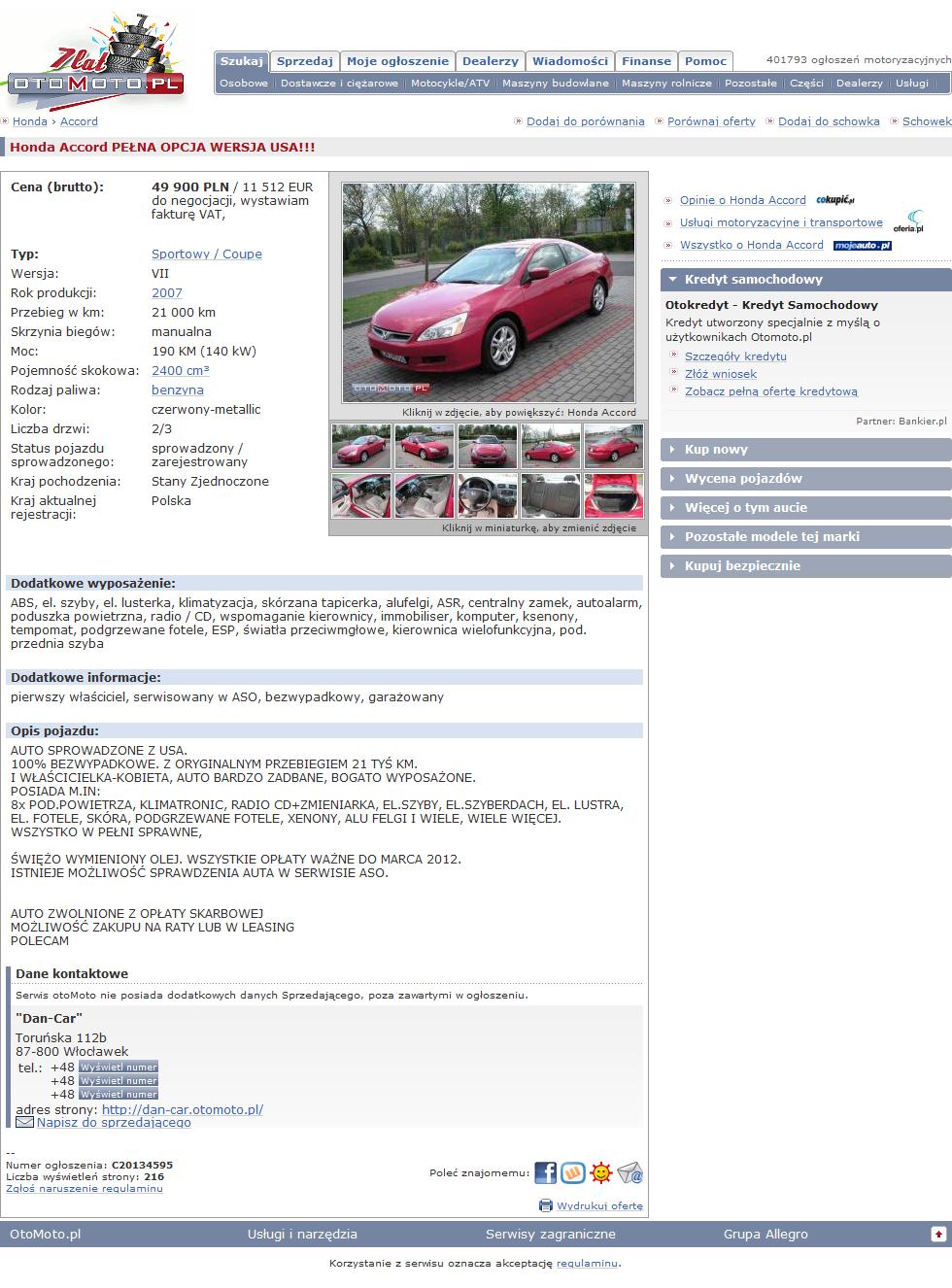

Witam , w związku z tym że szukam autka dla siebie i dzięki serwisowi uniknąlem już porządnej wtopy , proszę o sprawdzenie tego autka .
otomoto.pl/honda-accord-pelna-opcja-wersja-usa-C20134595.html
Dostałem nastepujacego meila:
"Witam,
Podaje nr. VIN Hondy Accord:
1HGCM71647A012039 Sprawdź ten VIN na autobaza.pl ▸
Nie posiadamy informacji na temat jakichkolwiek przejść wypadkowych bądź ingerencji w powłokę blacharsko lakierniczą auta.
Komis daje możliwość sprawdzenia auta w autoryzowanym serwisie, włącznie z badaniem powłoki lakierniczej.
Pozdrawiam,
Szymon M. MODEDIT: Proszę o nie podawanie danych osobowych
Dan-Car"
Proszę o sprawdzenie i pozdrawiam serdecznie.

Odp: Prośba o sprawdzenie ACCORD COUPE 7 gen 2011/09/14 20:47 #16390
100% BEZWYPADKOWE hahahhaha :)
AirBag Check Info ALERT! Airbag Deployment Records Found
1HGCM71647A012039
Model Year2007
MakeHonda
ModelAccord
Body Type2 Door Coupe
Trim LevelEX
Engine TypeL4, 2.4L
CountryUNITED STATES
Assy. PlantMarysville, Ohio Plant
Production Seq. Number012039
Drive Line TypeFWD
Restraint SystemDual Air Bag; Seat Belts
Vehicle ClassMid-size Car
Transmission5 Speed Manual
Carfax Records InfoIMPORTANT! The CARFAX database contains 9 important vehicle history records on this 2007 HONDA ACCORD EX that may confirm a clean history or uncover potential problems. Order the CARFAX Vehicle History Report to see all the information reported on this vehicle.

Ech , czyli jak rozumiem następny "rodzynek" po całkowitej szkodzie? Szkoda , że brak fotek.
Dziękuje za raport.
Pozdrawiam
Odp: Prośba o sprawdzenie ACCORD COUPE 7 gen 2011/09/14 21:21 #16394
Szkoda całkowita ma się troszkę inaczej niż u nas w Polsce. Tu auto było prawie nowe jak miało szkodę i jak ktoś w USA miał dobre ubezpieczenie to ubezpieczyciel zabrał auto i wystawił szkodę całkowitą. Na 100% auto miało kolizję z czymś stałym na drodze (nie z innym autem) i na 100% wywaliło poduchy, niestety nie wiem co to był za obiekt i jak mocne było uszkodzenia bo samo wywalenie poduszek nie znaczy że z auta była masakra po prostu zadziałały dobrze zabezpieczenia.
Korekta: już wiem co to był za obiekt :) CURB czyli krawężnik :)
