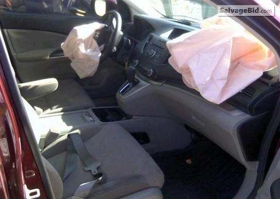

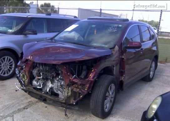

Proszę o sprawdzenie auta:
VIN: 5J6RM3H58CL043835

Według bazy AutoCheck i dołączonych zdjęć ostatni przebieg, który odnotowano w USA wynosił 33 673 mil.
Pierwszy wpis raportu datowano na 02.09.2012.
W razie potrzeby dysponuję pełnym raportem z bazy AutoCheck.

total loss salvage i rebulit wiec auto moze byc podklepane . Wnetrze tez sie zmienilo?

Wnętrze jest teraz w skórze. Co ciekawe wszystko wyglądało na oryginał, śruby maski nawet nie ruszone. Jak oni to robią?
