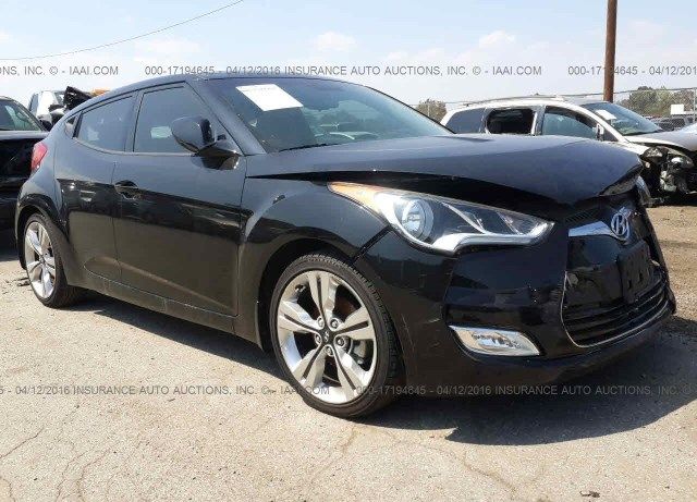

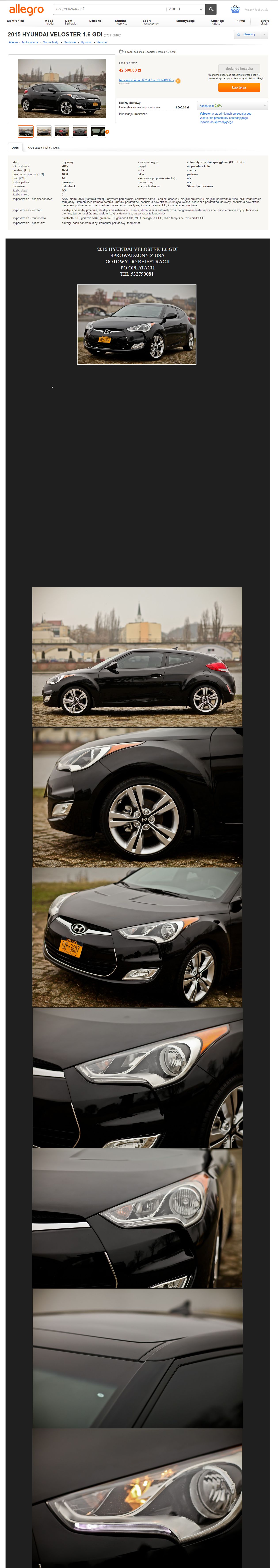

Czy można prosić o sprawdzenie auta - VELOSTER
Nie odpowiedziano mi, czy auto jest przystosowane do jazdy po europie - podobno ma przegląd, ale nie widzę np przełącznika dla światła przeciwmgielnego tylnego.
Nie odpowiedziano mi, czy auto jest powypadkowe - dostałem VIN: KMHTC6ADXFU244678
To zdjęcie - VELOSTER - sugerowało by, że tak. Choć nie wiem czy to na pewno to auto.
Z góry dzięki za pomoc.
Pozdrawiam
Hyundai Veloster prośba o sprawdzenie 2017/03/09 00:15 #80111

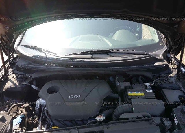

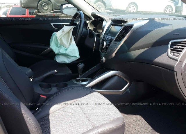

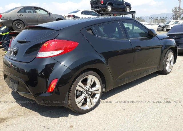

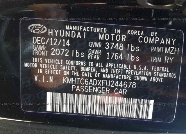

Miejsce postoju pojazdu: CA - NORTH HOLLYWOOD
Model: 2015 HYUNDAI VELOSTER
Kolor: BLACK
Status VIN: OK
Rodzaj TITLE: SALVAGE CERTIFICATE
Opis uszkodzenia: ZDERZENIE
Rodzaj uszkodzenia: USZKODZENIE Z LEWEJ STRONY
Rodzaj uszkodzenia: USZKODZENIE Z PRZODU
Wartość szacunkowa pojazdu:
(bezwypadkowego): 20,725 USD
Informacja dodatkowa

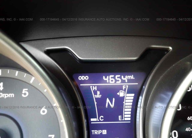

Przebieg: 4,654 mil - AKTUALNY
Silnik: 1.6L I4 FI DOHC 16V NF4
Rodzaj paliwa: SILNIK BENZYNOWY
Ilość cylindrów: 4 CYL
Rodzaj napędu: FWD
Drzwi: 3
Kraj producenta: KOREA, REPUBLIC OF
Rodzaj pojazdu: AUTOMOBILE
Klasa pojazdu: NON LUXURY SPORT
Rodzaj pojazdu: COUPE
Cylinder: 4 CYL
RestraintSystem: DU FRNT/SD/HD AIR BGS/RR HD AR BGS/ACT BELTS
CD Player: PRESENT
Engine Size: 1.6L I4 FI DOHC 16V NF4
Air Bags: 4
Radio: PRESENT
Tape Deck: N/A
Driver Airbag: DEPLOYED
Passenger Airbag: INTACT
Left Side Airbag: INTACT
Right Side Airbag: INTACT
Status VIN: OK
Interior Color: CZARNY
Stan pojazdu: SILNIK MOŻNA URUCHOMIĆ
Ostatnio zmieniany: 2017/03/09 00:19 przez Wojtek69.
