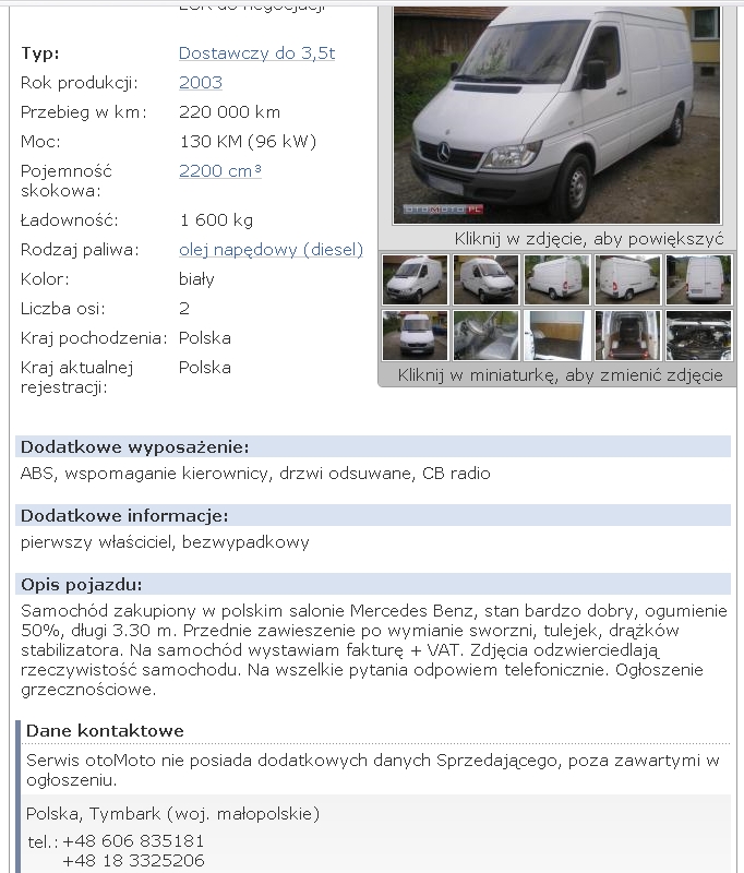

Link do ogłoszenia:
http://otomoto.pl/mercedes-benz-sprinter-313-T2341048.html
Samochód prezentuje się ładnie, ale...
1. Podana cena to cena netto! Brutto wychodzi ok 33tys. zł, więc cena jak na ten rocznik normalna.
2. Nie jest to I właściciel. I właściciel mieszka pół Polski dalej!
3. Właściciel samochód kupił za 20tys. zł brutto od poprzedniego właściciela w lutym.
4. Od ponad 3 miesięcy samochód nie został zarejestrowany.

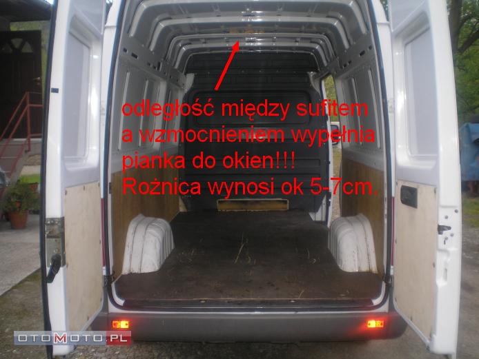

12. Przedział bagażowy: malowany cały!!!
Widać to wyraźnie.
13. Jedno z poprzecznych wzmocnień sufitu w przedziale bagażowym jest za krótkie, a odległość między sufitem a wzmocnieniem wypełnia pianka do okien!!! Rożnica wynosi ok 5-7cm.
Oczywiście wg. zapewnień samochód nie był malowany, nic nie było przy nim robione i jest 100% bezwypadkowy.
