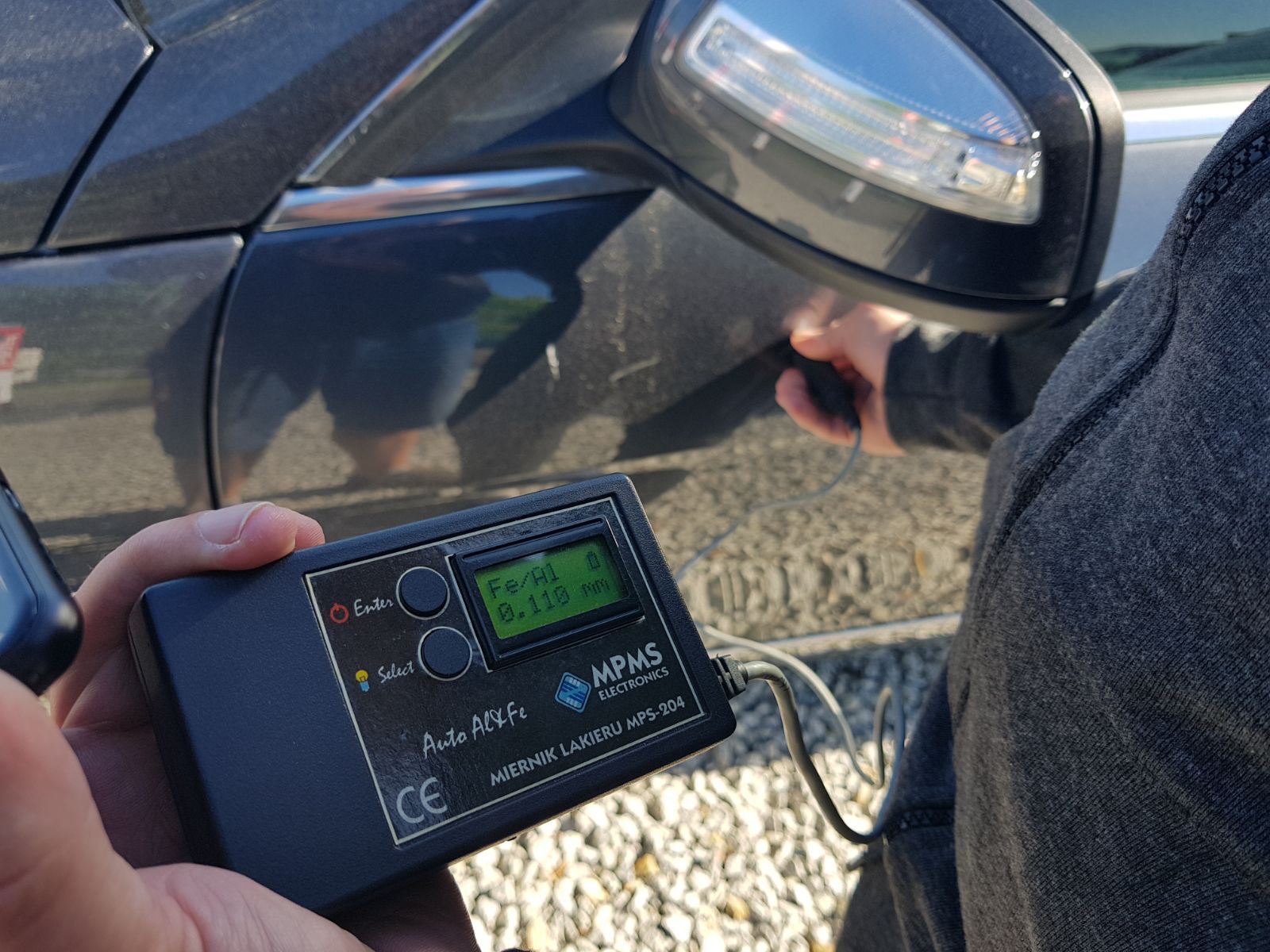

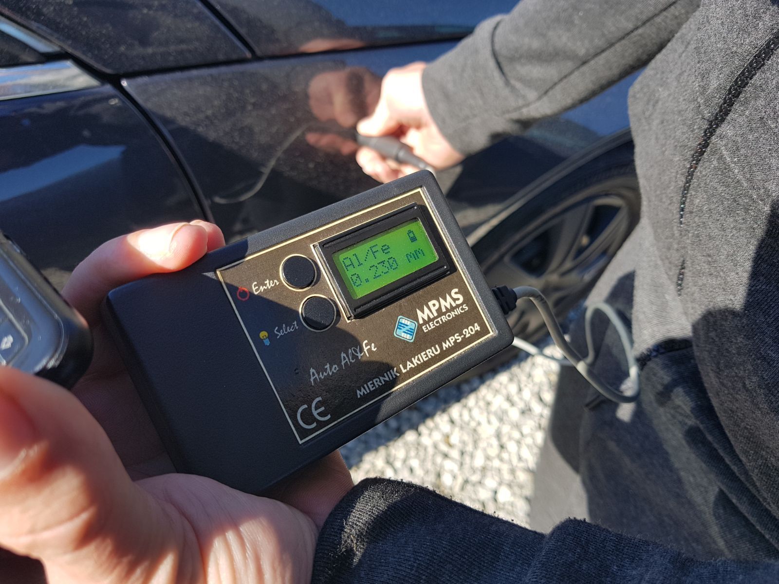

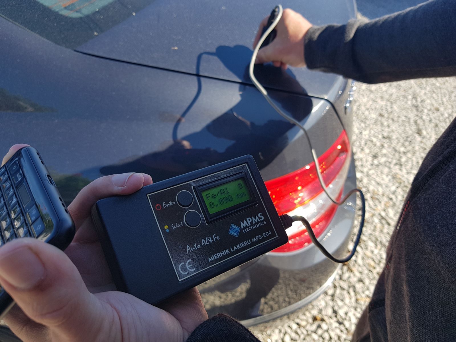

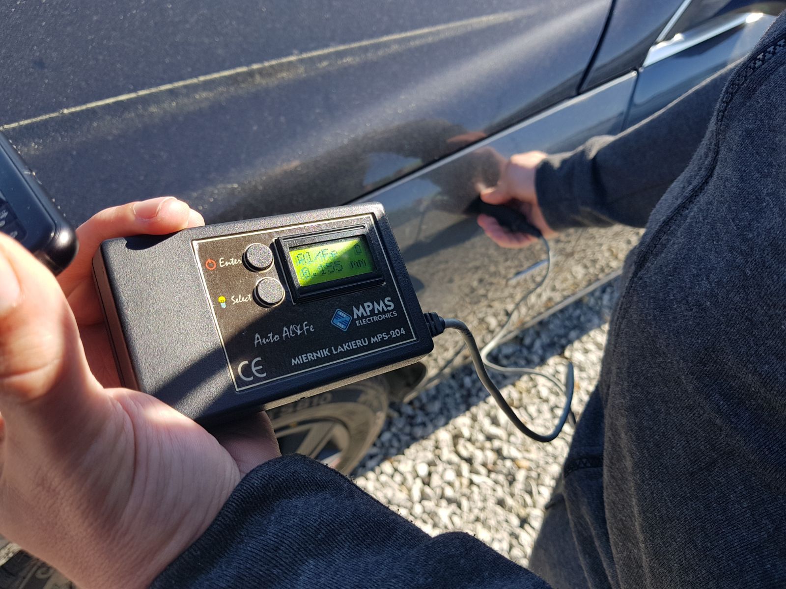

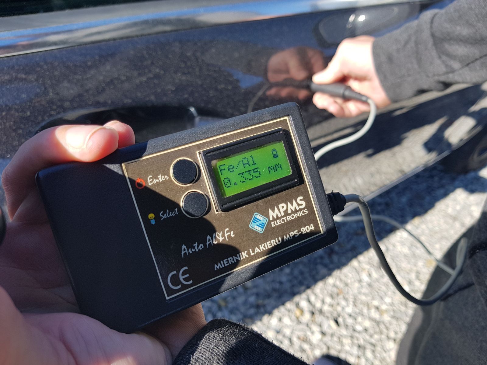

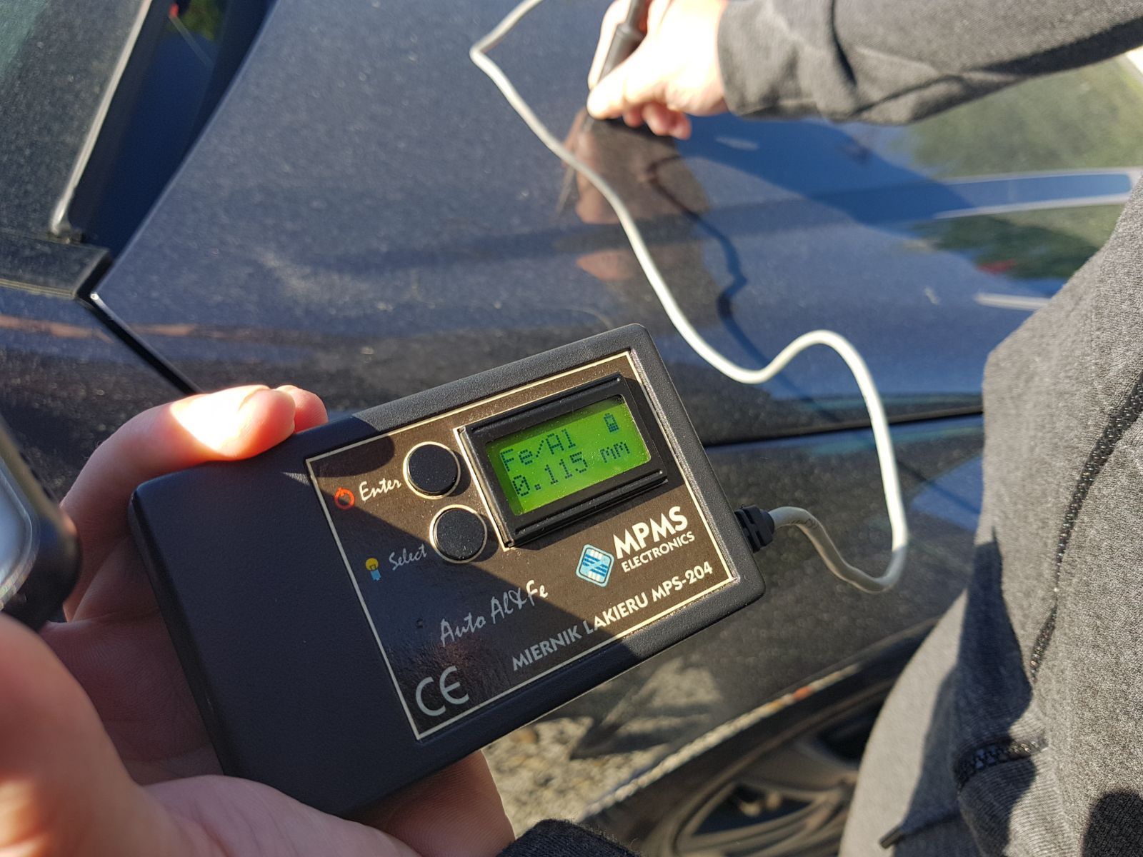

Strona pasażera: PRZEDNI BŁOTNIK malowany, DRZWI przednie malowane, DRZWI tylne malowane, TYLNY BŁOTNIK malowany (dolna część w oryginale, od rantu malowany do góry)
Strona kierowcy: TYLNY BŁOTNIK - podobnie jak strona pasażera malowany od rantu do góry.

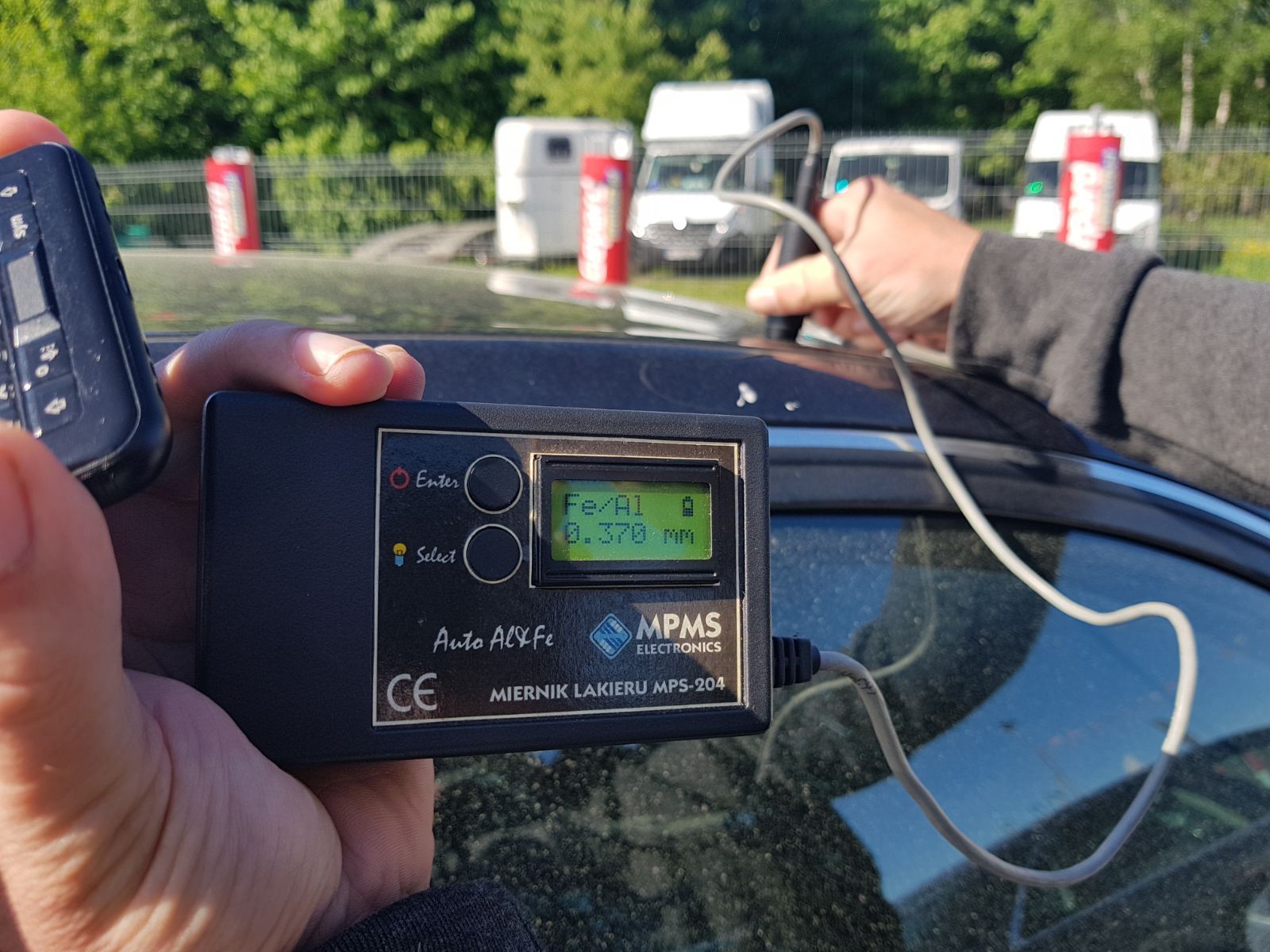

Łuki dachowe malowane.
Dach w szpachli - wartości na mierniku od 250 do 500
Nie twierdzę, że auto jest po dzwonie, bo przy  krótkich oględzinach dachu obstawiałbym robotę po gradobiciu, krótkich, bo pan sprzedający zdenerwował mnie stwierdzeniem, czego oczekuję po 10 letnim samochodzie (odpowiem tutaj: ja oczekuję uczciwości sprzedającego).
