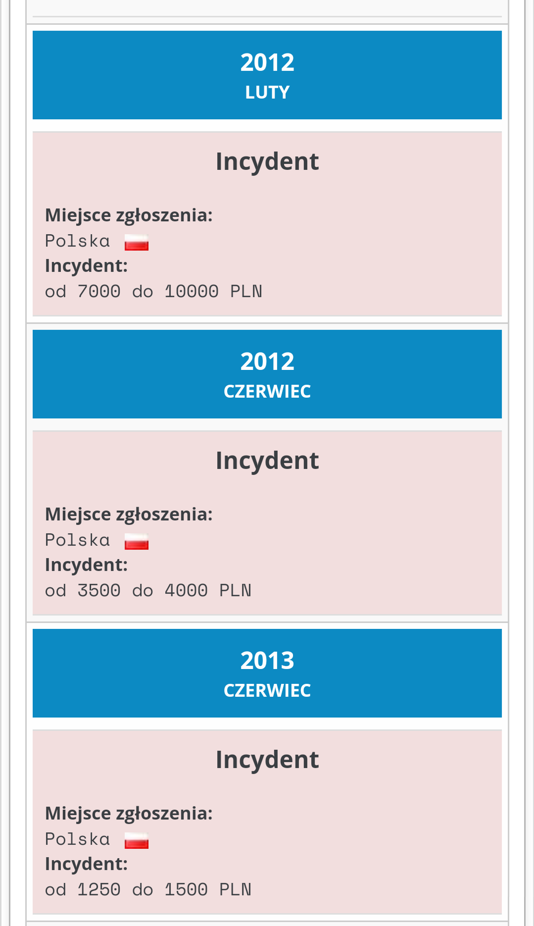

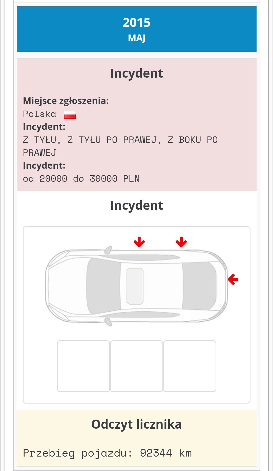

Niezgodności:
-auto nie jest bezwypadkowe - według zapewnień sprzedającego malowane powtórnie lewe nadkole i maska natomiast według raportu i miernika naprawiana również prawa strona, tylne nadkole 250-600, wnęka drzwi podwójny lakier, górny słupek nad tylnymi drzwiami 600-1580 mikronów, dalej nie sprawdzałem bo nie było sensu.
-pierwszy właściciel - sprzedawca nie jest pierwszym właścicielem auta, według tego co mówił kupił je z serwisu w Gdańsku jakieś dwa miesiące temu.
