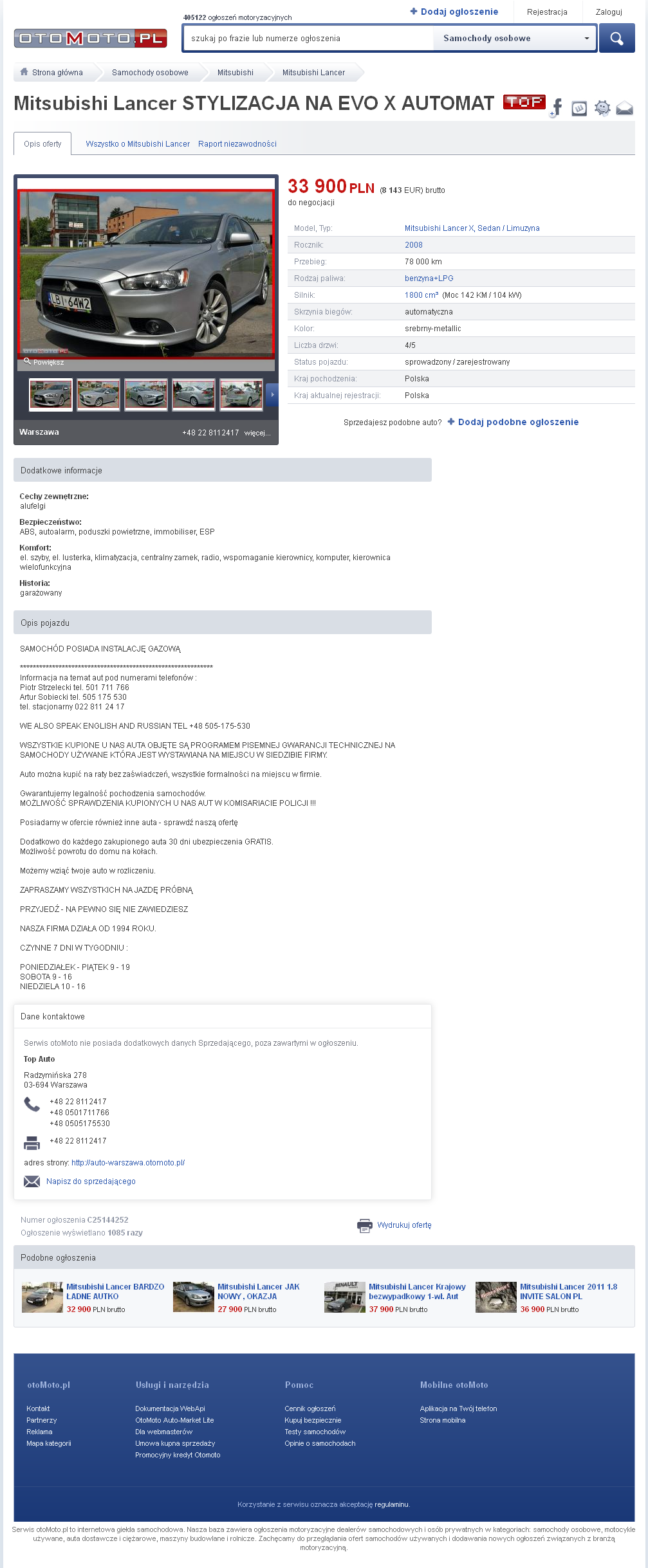

Chciałbym ostrzec osoby które znalazły to ogłoszenie i nie daj Boże są zainteresowane tym szrotem. Podaję link do ogłoszenia:
otomoto.pl/mitsubishi-lancer-stylizacja-...tomat-C25144252.html
mimo to że nie ma wzmianki w ogłoszeniu że "bezwypadkowe" to po rozmowie z gościem z komisu zapewnia że z autem wszystko jest ok.
