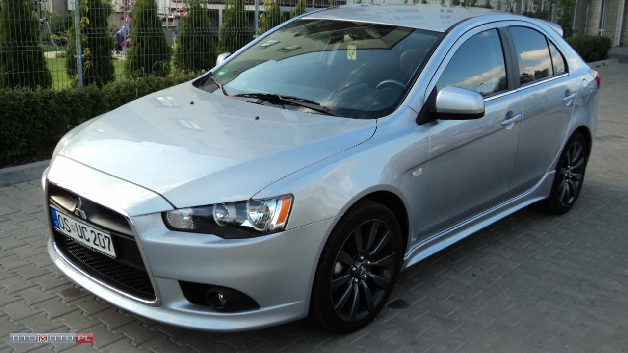

Witam
Byłem dzisiaj i oglądałem tego Lancera, faktycznie potwierdzam że było jakieś zdarzenie z prawej strony. Lampa przednia prawa źle dopasowana do zderzaka, widać jeszcze pozostałości po malowaniu (biały proszek) na błotniku, progi plastikowe są źle dopasowane.
Oprócz tego samochód jest po gradobiciu, bardzo łądnie było widać dzisiaj w słońcu, dołki na masce i dachu.
Pozatym ładnie wygląda. Tylko te uwagi wyżej opisane. Jakoś zrezygnowałem z dalszego oglądania.

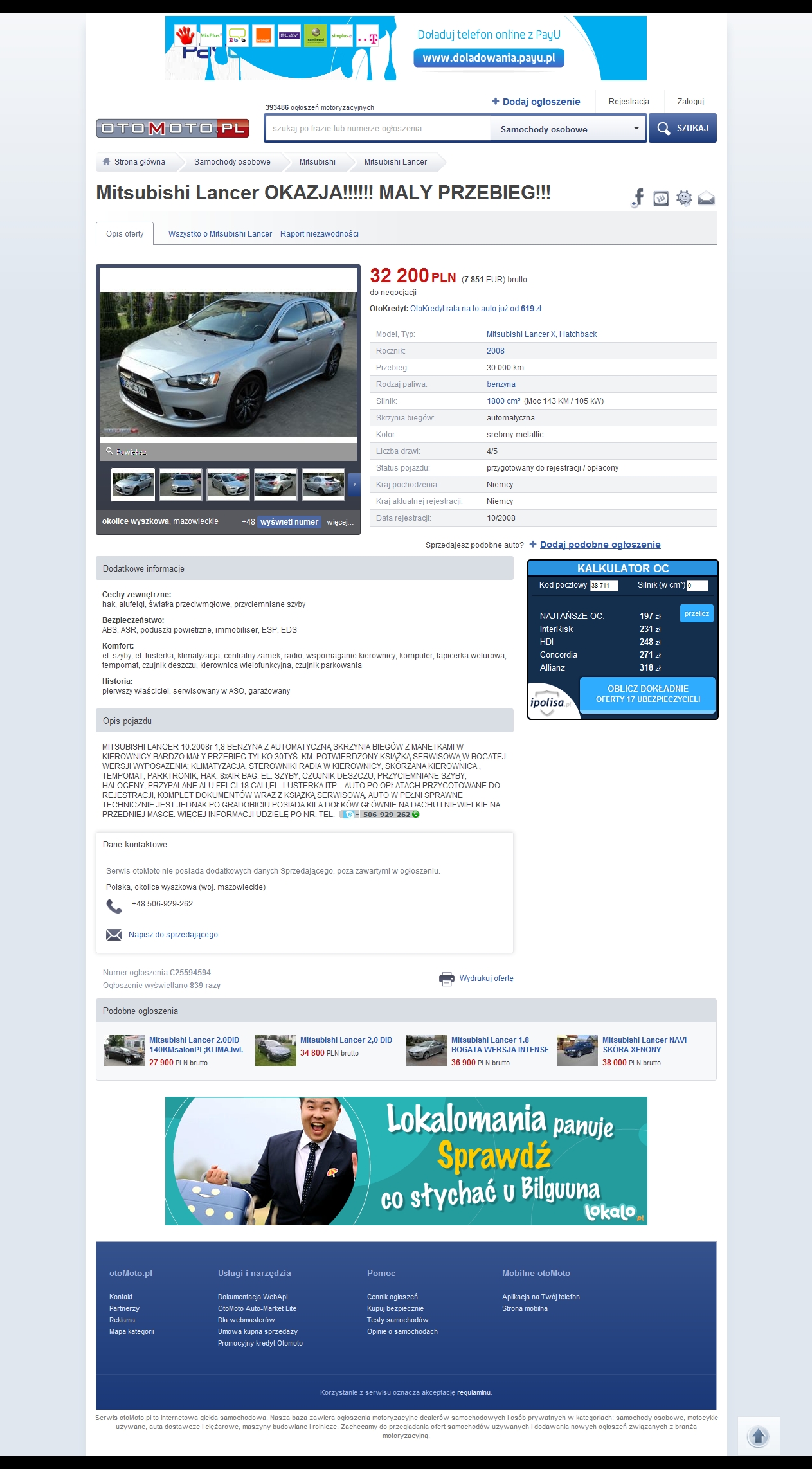

Ogloszenie na oto moto wygasło i cieżko już jest rozszyfrować.
Dlatego wklejam szczegóły, auto już jest za 32200zł i już w ogłoszeniu jest informacja o gradobiciu.
otomoto.pl/mitsubishi-lancer-okazja-maly...ebieg-C25594594.html
Model, Typ:Mitsubishi Lancer X, Hatchback
Rocznik:2008
Przebieg:30 000 km
Rodzaj paliwa:benzyna
Silnik:1800 cm³ (Moc 143 KM / 105 kW)
Skrzynia biegów:automatyczna
Kolor:srebrny-metallic
Liczba drzwi:4/5
Status pojazdu:przygotowany do rejestracji / opłacony
Kraj pochodzenia:Niemcy
Kraj aktualnej rejestracji:Niemcy
Data rejestracji:10/2008
