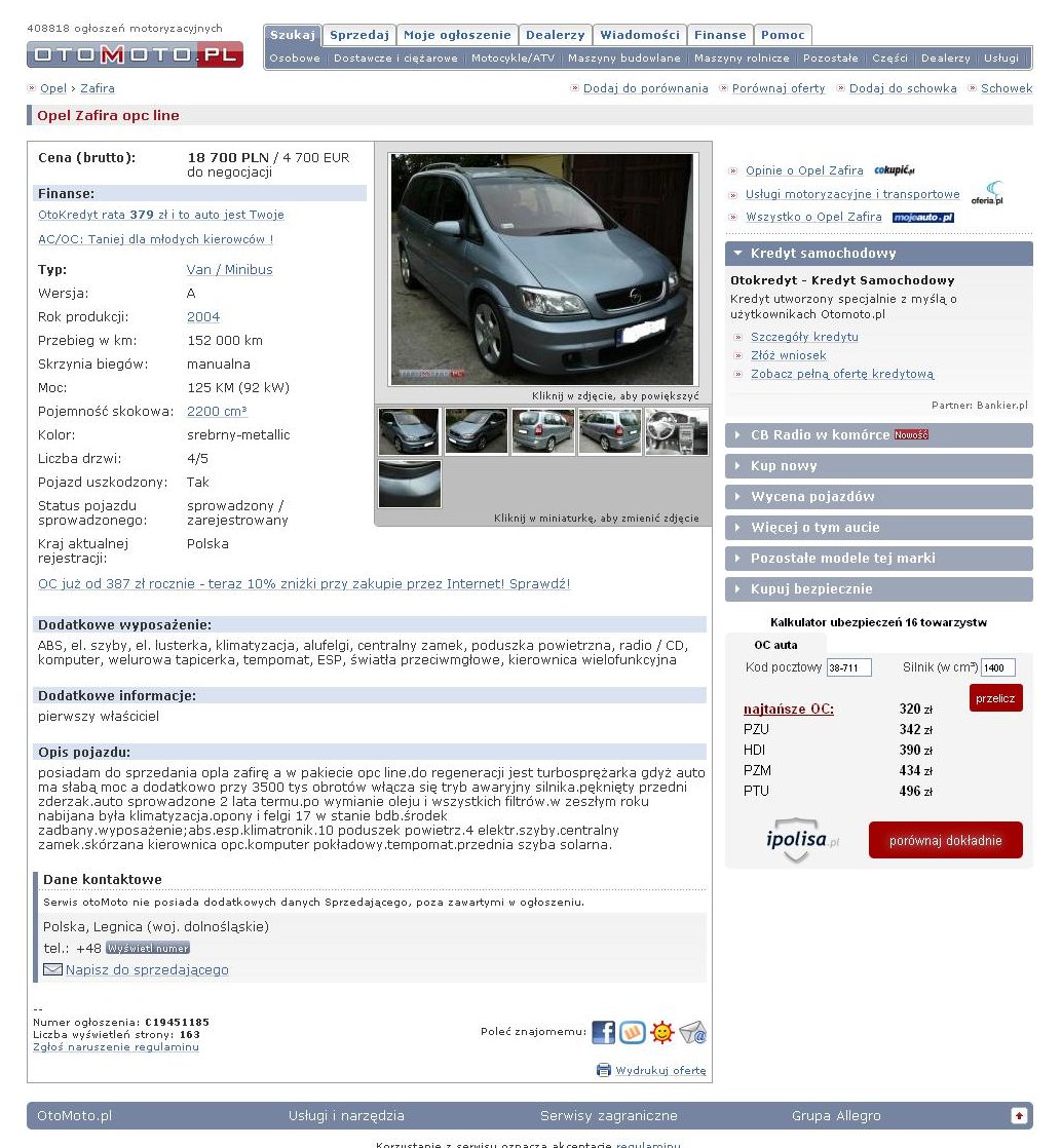

otomoto.pl/opel-zafira-opc-line-C19451185.html
VIN - W0L0TGF7542158220
auto wg opisu mialo byc mechanicznie nie sprawne. ostrzegalem wlasciciela za mam 400 km do niego i zeby od razu powiedzial co bylo robione. przyznal sie ze byl przetarty prawy bok. po dojechaniu na miejsce bok byl przetarty kiedys to fakt - ale ze slupki byly wstawiane, z tylu cwiartka, caly slupek dachowy prawy - o tym nie powiedzial a wyszlo przy ogledzinach. Mina taka ze szok - nawet silnika nie odpalalem bo nie bylo sensu.

Z opisu:
do regeneracji jest turbosprężarka gdyż auto ma słabą moc a dodatkowo przy 3500 tys obrotów włącza się tryb awaryjny silnika
To się dzieje przy dużo większych przebiegach i przy złym użytkowaniu silnika, np. przy nie chłodzeniu turbiny po zatrzymaniu i ostrej jeździe na zimnym silniku.

akurat tu problem tkwi gdzie indziej. caly uklad dziala na podcisnieniach i jesli przy 3500 rpm wyskakuje p1105 to albo siedzi zawor turbiny albo przeplywka albo nieszczelnosc na podcisnieniach. przerabialem to setki razy ( mam warsztat specjalizujacy sie w oplach)
przebieg jest w miare realny - srodek nie jest zniszczony poza papudracka robota lakiernika i rdza na spawach na dachu slupkach od wewnatrz. silnik z deka zapluty olejem ale to akurat tez norma (uszczelka pod deklem) technicznie bym ja doprowadzil do idealu ale wstydzil bym sie ja sprzedać dalej po takim dzwonie.
