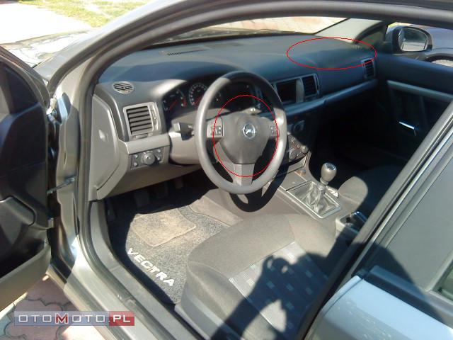

otomoto.pl/opel-vectra-C19748635.html
w opisie bezwypadkowa, a poduszka kierowcy i deska oklejana skają :)

to zerknij na zdjęcie gdzie pokazana jest kierownica, następnie zobacz inne vectry z tego ujęcia i wtedy będziesz miał porównanie ;) i może zrozumiesz... :)
Odp: Opel Vectra 1.9 CDTI, 2006r. 2011/07/19 18:23 #14489
eee ja też - chodziło Ci o kierownice i osłonę na poduchę ? ? jak to to fakt wygląda na zdejmowaną, ale czy auto walone to trzeba by dokładniej sprawdzić oglądając to auto na żywo.

no inna, w oryginale jest plastik w tym samym kolorze co kierownica, z takim kołem w środku - aż za dobrze to wiem :)

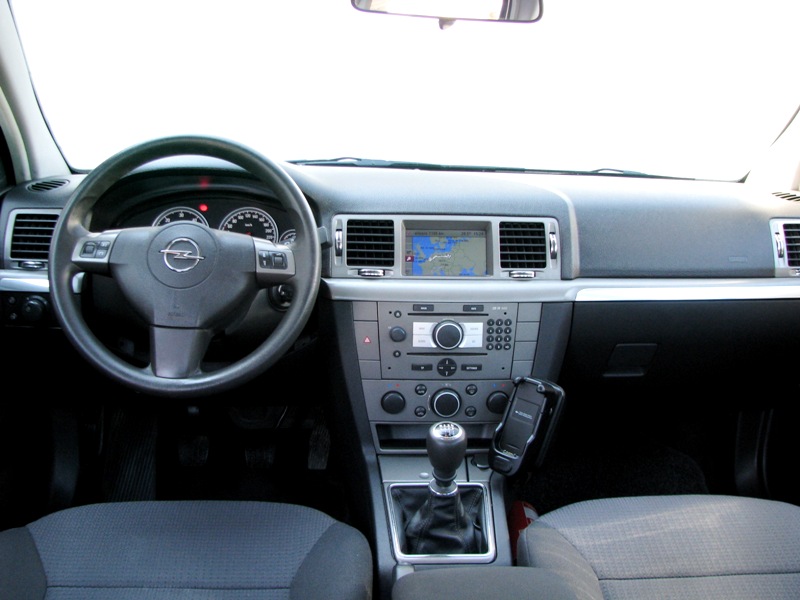

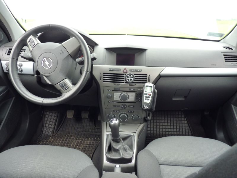

dokładnie, coś jest naklejone na deskę i poduche. W oryginale przetłoczenia są bardzo wyraźne (mam Astre H i tam kierownica jest taka sama co w Vectrze C i wygląda to zupełnie inaczej). Dla porównania wrzucam fotkę z mojego auta, możecie sobie porównać ;)

A tak wygląda oryginalna konsola (dzięki kobe).

Konsola w Vectrze C troszkę inaczej wygląda, bo na zdjęciu które przesłałem jest konsola od Astry H. Mimo wszystko kierownice są w obu autach takie same i materiał na desce rozdzielczej z tego co się orientuje również. Widać wyraźnie, że z tą Vectrą było coś kombinowane, widać nie chciało się komuś wymieniać całej deski, to dali do pseudo regeneracji :P

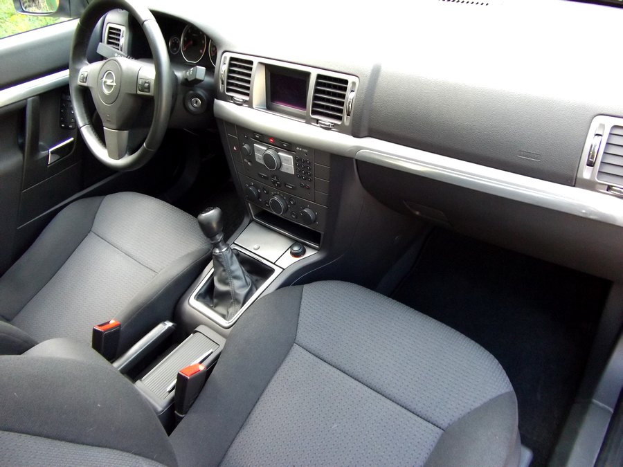

Tu są dwie konsole z Vectry C. Wyglądają znacznie lepiej niż ta w sprzedawanym aucie. Tam są prawdopodobnie zaślepki i łaty imitujące poduszki.
