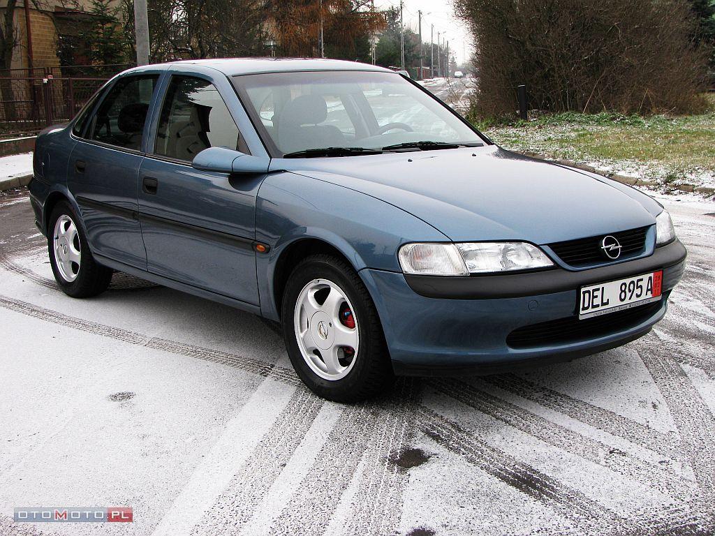

Dzisiaj rzecz dotyczy tej Vectry:
[attachment:10]E:\Documents and Settings\Krzysztof\Pulpit\C-Max\C16416960_10.jpg[/attachment]

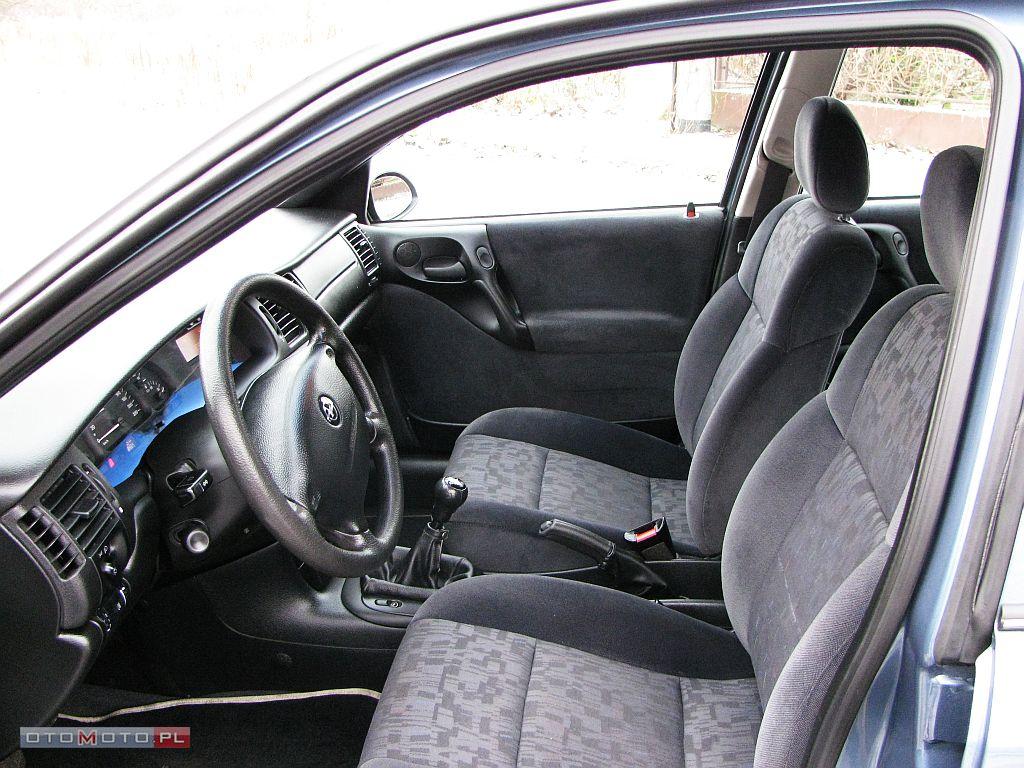

Ciekawa Vectra... Niestety nie jest taka bezwypadkowa.
http://otomoto.pl/opel-vectra-swiezo-sprowadzony-z-niemiec-C16416960.html
pierwszy właściciel, bezwypadkowy, garażowany

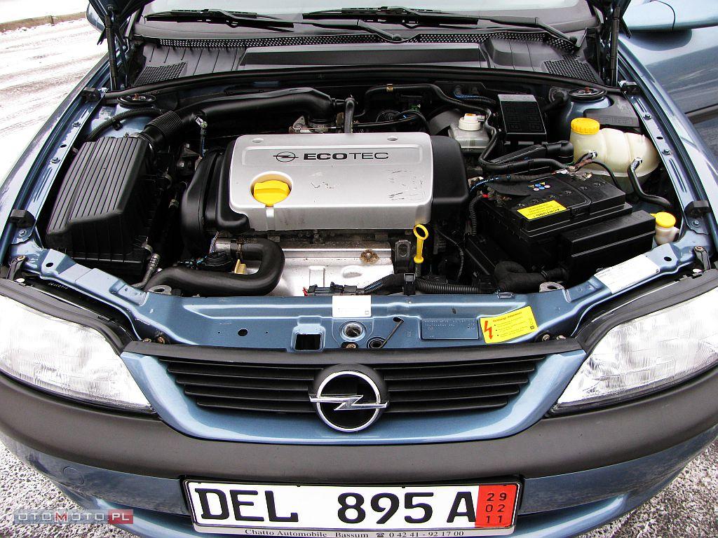

Silnik wylizany jak... nie powiem co, dokładnie widać śruby błotników odkręcane.
Rzut oka na siedzenie kierowcy - czemu nie widać napinacza?
Jest...

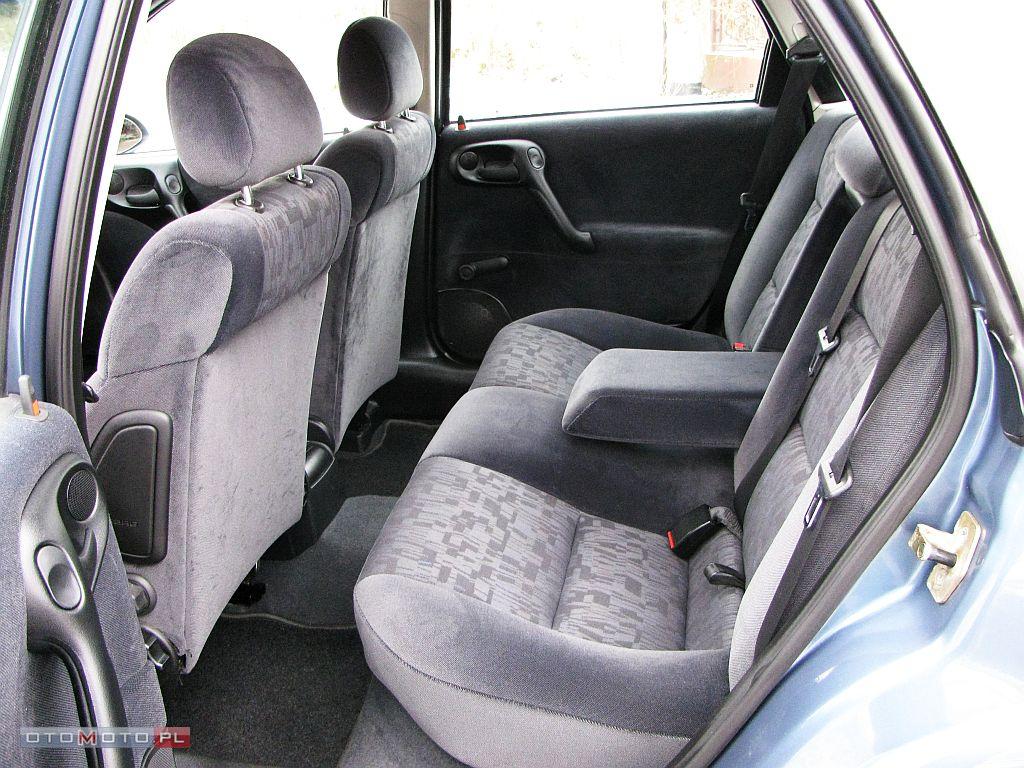

Po drugiej stronie - wystrzelony i wciągnięty...
Jak dla mnie widać tam końcówkę klamry pasa bezpieczeństwa.
A tu dla mnie widać, że napinacz po prostu wystrzelił i został wciągnięty.
Żółty języczek pewnie jest wyłamany, a miejsce po tym języczku jest po prostu na zdjęciach niewidoczne.
A więc uwaga na poduszki - niby są cztery, ale ile ich będzie po weryfikacji... :whistle: :whistle: :whistle:
