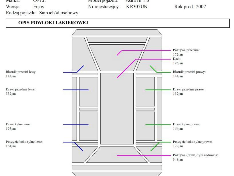

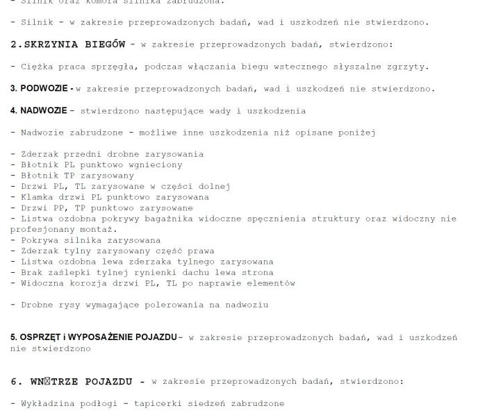

Poprzednia astra przed którą ostrzegałem chyba się sprzedała ale pojawila się następna.
Wg wyceny trzaski w skrzyni biegów i 191 tys przebiegu, samochod z 2007 roku. Za to w ogłoszeniu komisu z Ciechanowa już niecałe 150 tys przebiegu.
rom-car.otomoto.pl/opel-astra-pierwszy-w...s-aso-C33987953.html
www.autoprzetarg.pl/aukcja/opel-astra-1-6-benzyna1405076606
VIN: W0L0AHL698G017770
Nr Rej: KR307UN

Dodatkowo widać że maska była robiona
Astra H Sedan Ciechanów 1.6 B ROM-car 2014/07/28 16:09 #64813
Jakbyś otworzył i jedną i drugą ekspertyzę to wiedziałbyś, że nie tylko maska byłą robiona... :D
Astra H Sedan Ciechanów 1.6 B 2014/07/31 23:57 #65011
i chyba widac niezla korozje na dolach drzwi. Ogolnie to tam bylo chyba wszystko robione lacznie z dachem :D
