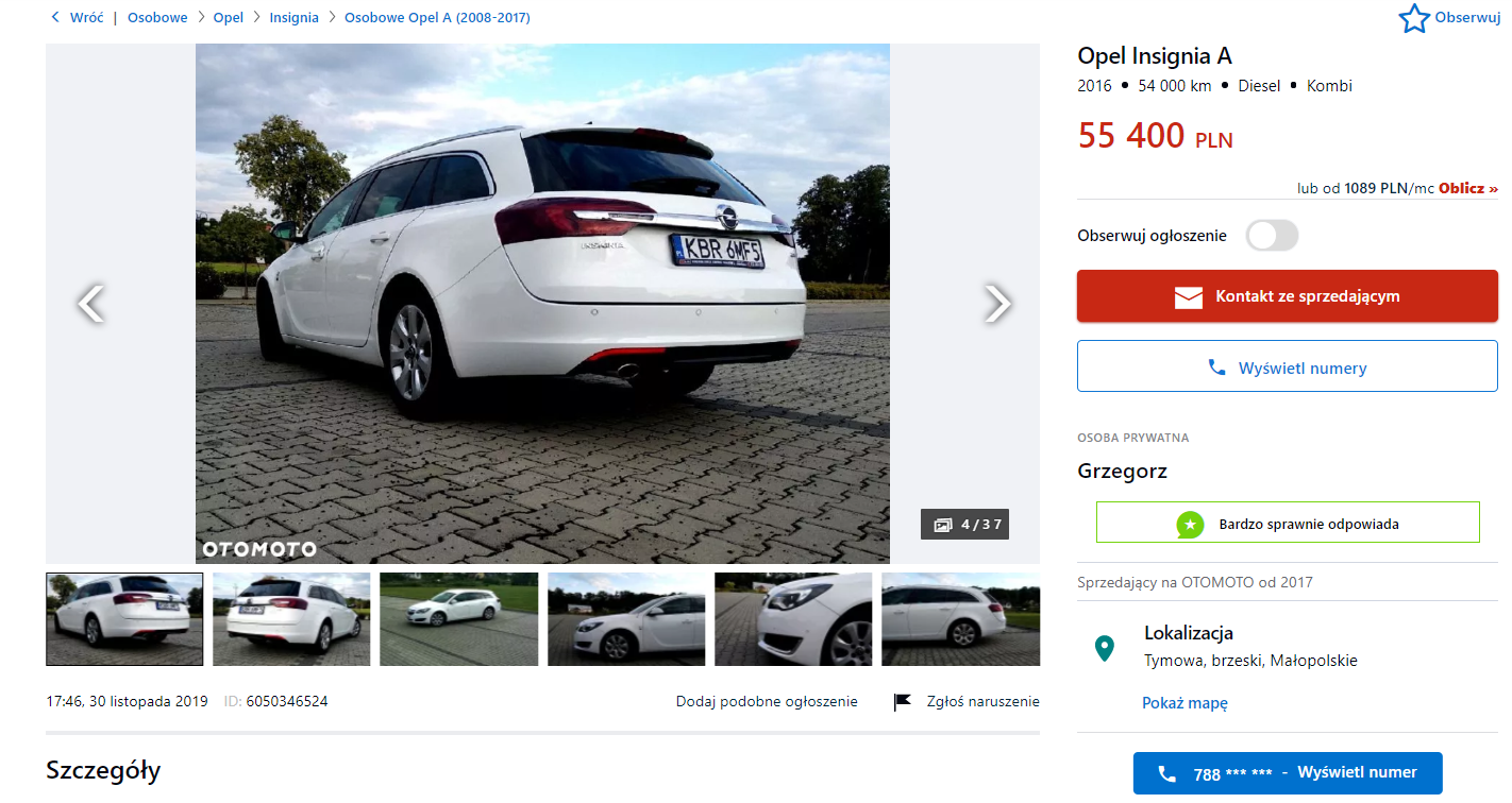

Oferta:
opel-insignia-2016r-perelka-170km-ID6BsDvg
Rocznik: 2016
Najechane: 55 000 (chwila obecna)
Wyposażenie: Cosmo TOP - bardzo ładne
