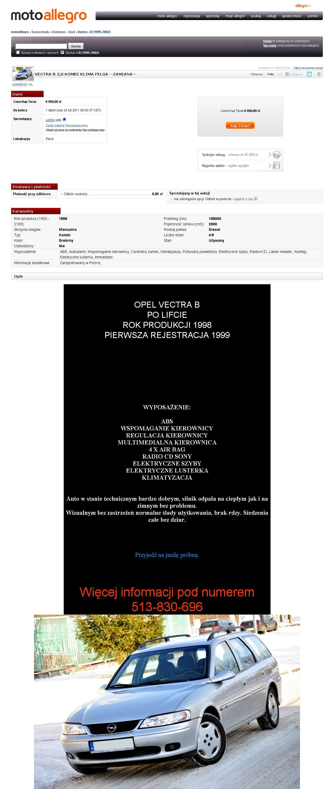

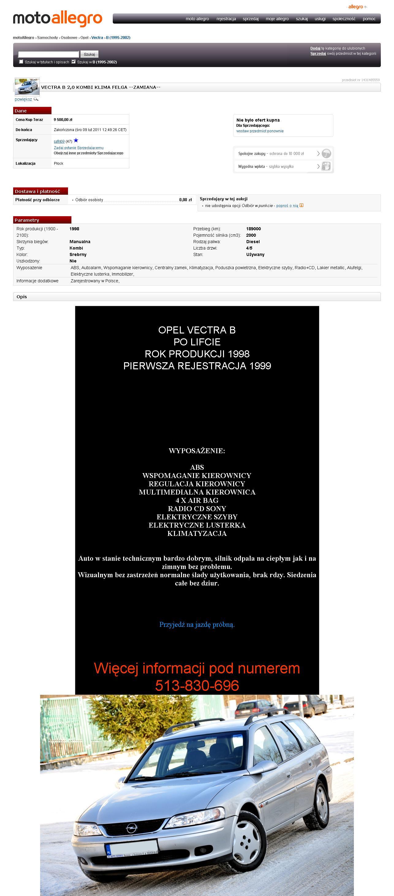

Znalazłem coś takiego -> moto.allegro.pl/vectra-b-2-0-kombi-klima...ana-i1431485559.html .
Co prawda sprzedawca nie napisał, że jest to samochód bezwypadkowy, ale napisał, że jest to wersja "po lifice".
Dla niewtajemniczonych - jedyny lifting Vectry B miał miejsce w lutym 1999 roku.

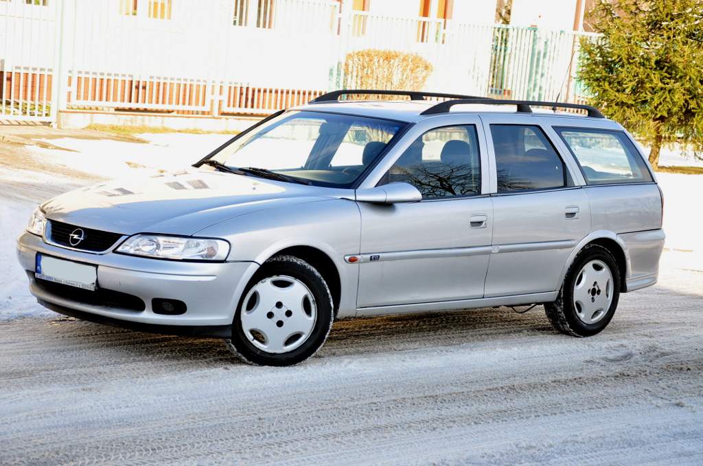

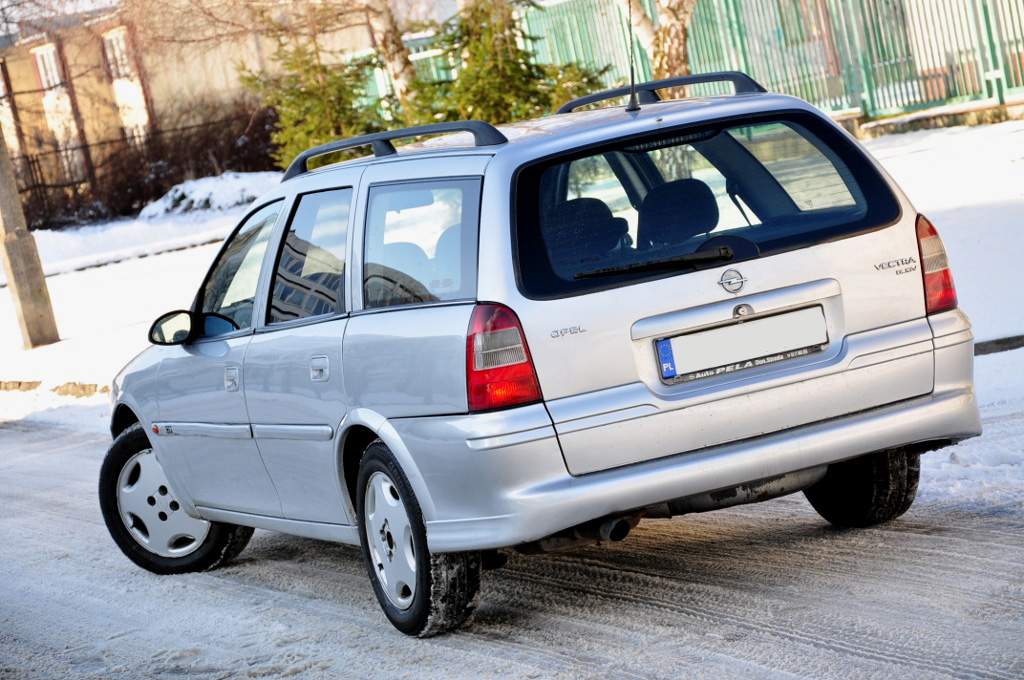

Sprzedawany egzemplarz jest wyprodukowany w 1998 roku. O tym, że nie jest to wersja "po lifcie" decydują:

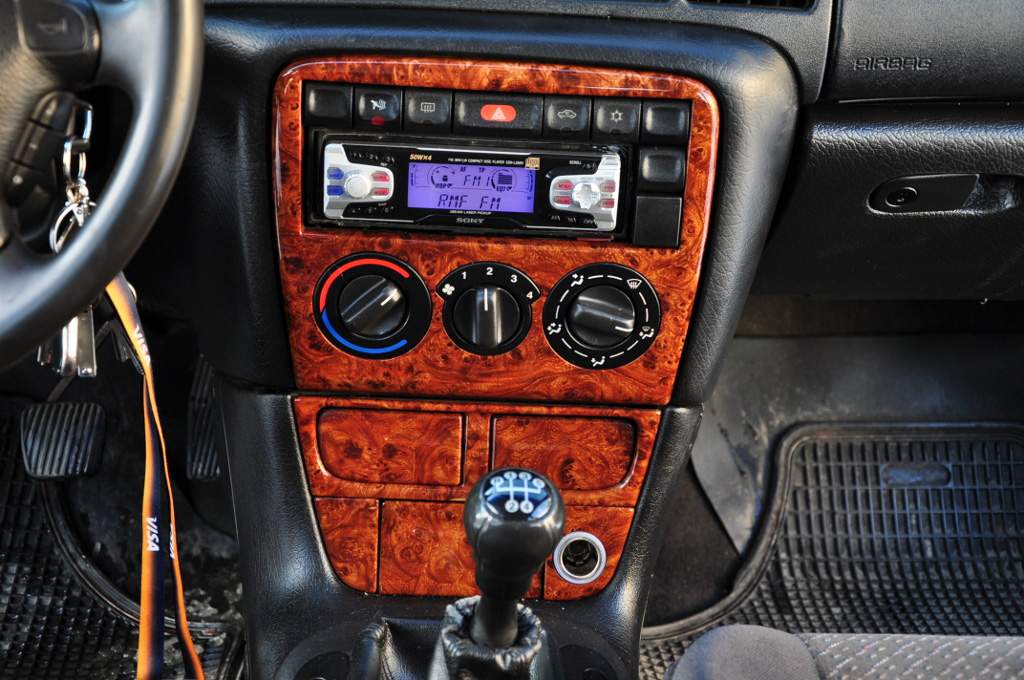

1) zegary
2) konsola środkowa (a zwłaszcza przyciski)
3) klamki wewnętrzne
3) brak zewnętrznych listew bocznych
Natomiast z wersji "po lifcie" pochodzą:
1) zderzak przedni
2) zderzak tylny
3) gril
Reasumując, to jest jakiś składak, najprawdopodobniej mający na koncie niezły dzwon.
Moją tezę dodatkowo uzasadniają:
1) źle zamontowany zderzak przedni (lewa strona)
2) nierówno i źle zmontowana konsola środkowa (szczelina po lewej stronie wskazuje wyraźnie, że źle ją złożono)

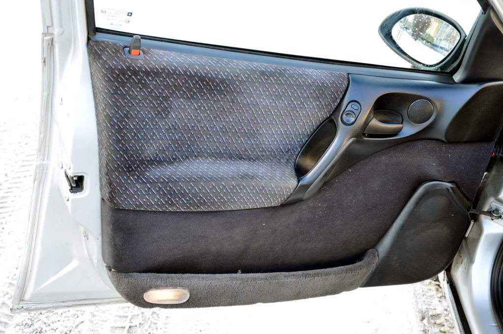

3) źle zamontowany boczek drzwi kierowcy
4) podejrzany jak dla mnie airbag pasażera
Mam też wątpliwości, czy klapa nie jest z innego samochodu.
Pare fotek z aukcji:
