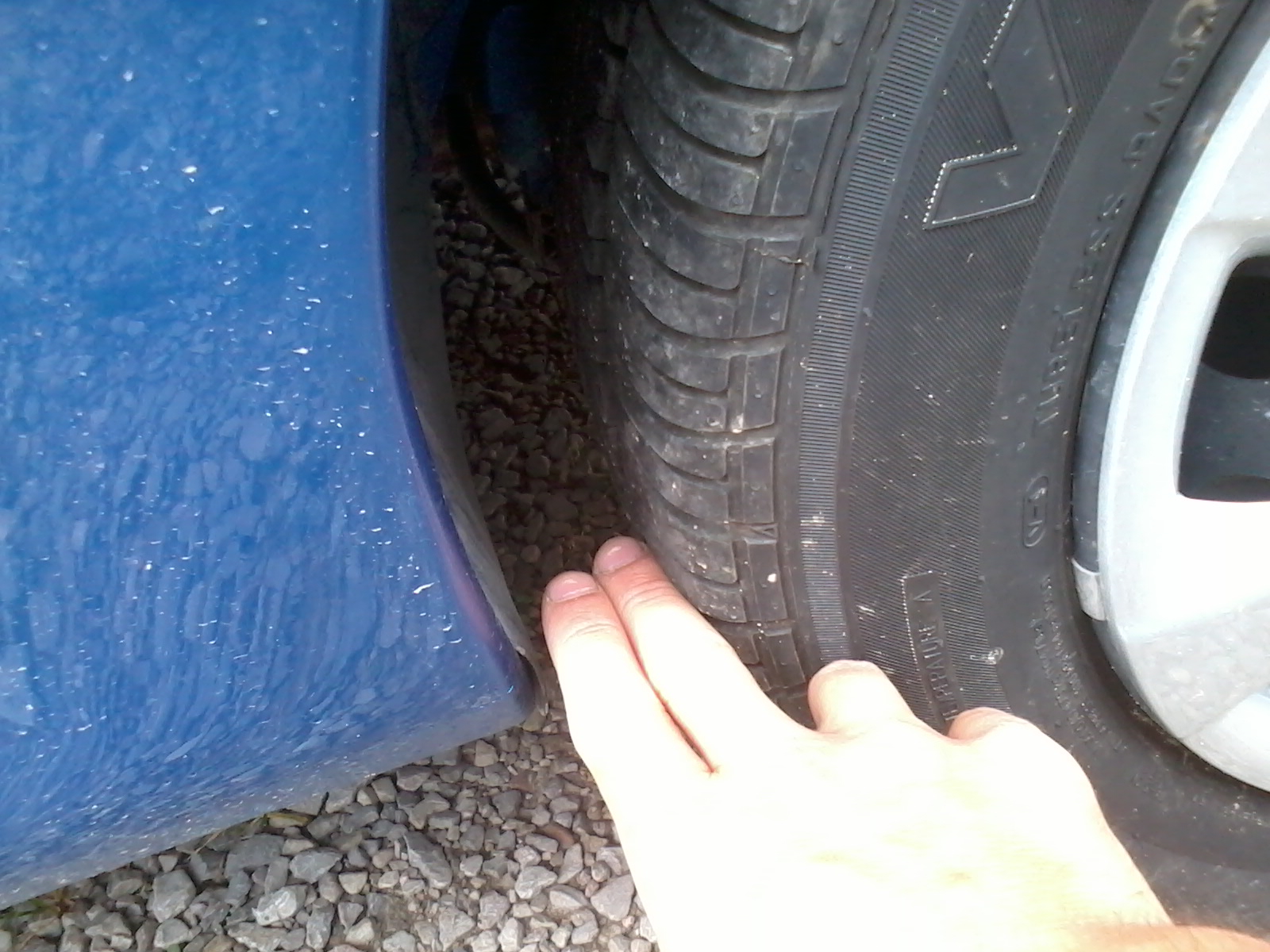

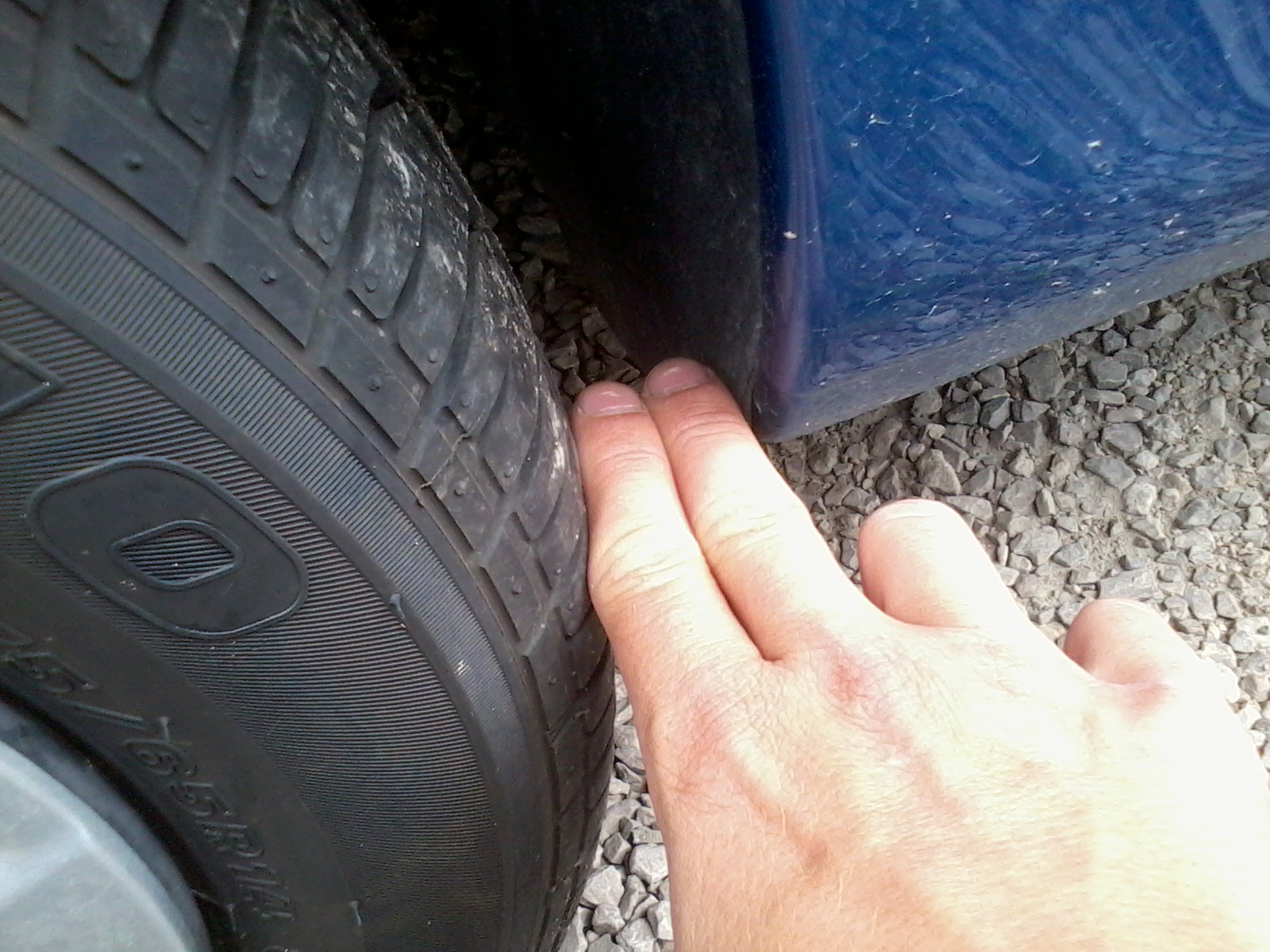

co przedstawia pierwsze foto? nie ma co mierzyc odleglosci bo fabrycznie moga sie roznic.. blotniki nie sa takie same

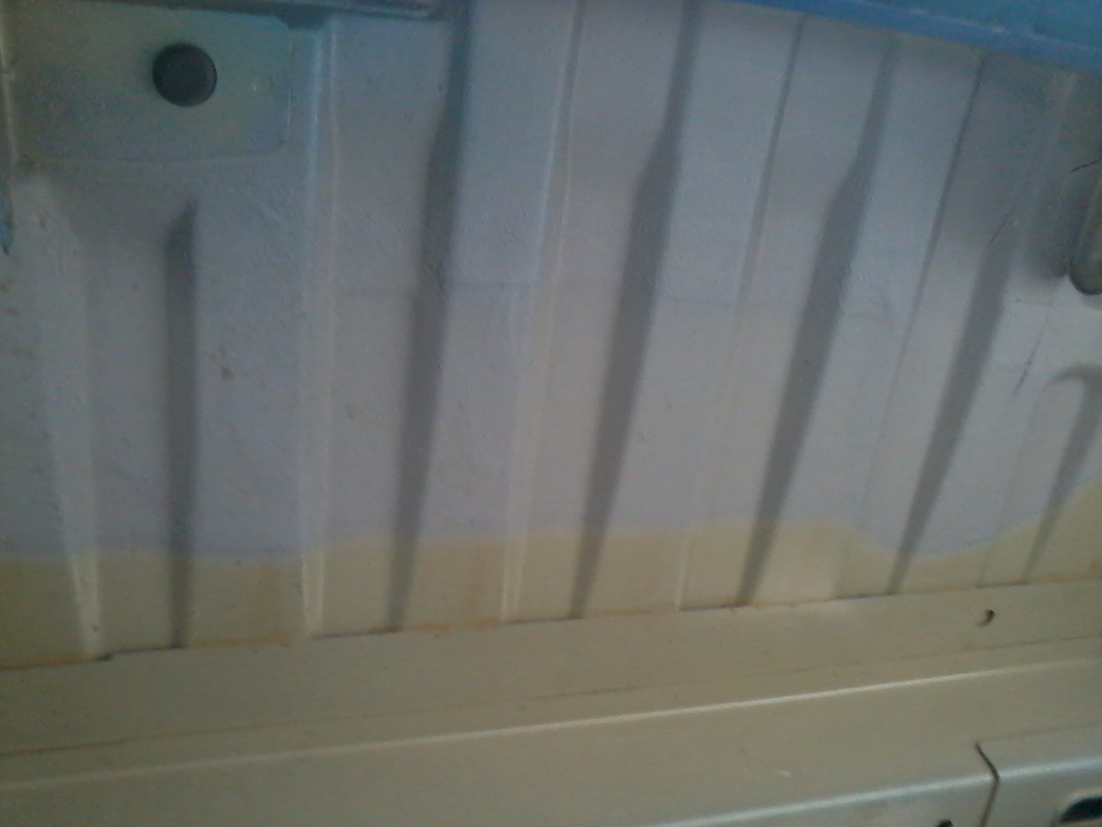

Zdjęcia kół tylnych gdzie różnica jak widać więcej niż centymetr. Ciekawe jak geometria by wyszła skoro gołym okiem widać różnice. Wymieniony wahacz prawej strony cały skorodowany,pierwsze zdjęcie to spód bagażnika na której są 3 kolory. Oryginalny.Dalej srebrzanka i już na zdjęciu nie widać niebieski od malowania zderzaka. Pod wykładziną w bagażniku nawet nie pomalowali kitu na łączeniach. Szybka robota ale pewnie wcisną jakiejś kobitce.

mi to wyglada na fabryczne malowanie.. biale to konserwacja pozniej biale to podklad jakis i pozniej zapylone kolorem.. ja tak to widze

Zdjęcie nie jest najlepszej jakości to fakt ale również faktem jest że jedno koło bliżej drugie dalej:) wymienione zawieszenie prawej strony od starszego rocznika,szyby z trzech roczników,dłubanina w łączeniach bagażnika z kitem na wierzchu bez lakieru a pod spodem równie spartaczone rzemiosło. No na fabryczną robotę to nie wygląda. W każdym bądź razie nie jest warte zainteresowania nawet za takie pieniądze.
