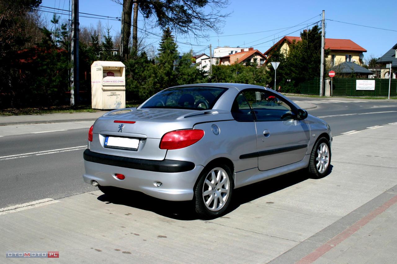

Byłem wczoraj obejrzeć to BEZWYPADKOWE cudo.
Na pierwszy rzut oka auto było walnięte w prawy przód (źle spasowana lampa, miała klejone uchwyty, źle spasowany zderzak przedni i halogen.
No ale podłużnica wyglądała ok to w sumie nie było tragedii.... dopóki nie zajrzałem na stronę kierowcy gdzie podłużnica była tak marnie wyprostowana, że nawet nie trzeba było się przyglądać mocno żeby to zauważyć. Smaczku dodało to, że szyba sama z siebie pękła na samym środku u góry.
Na koniec pomyślałem sobie, że jeszcze przelecę czujnikiem całe auto i tu zonk. Nie było żadnego NIEMALOWANEGO elementu w tym aucie. Wszędzie albo drugi lakier i to dość grubo położony albo kupa szpachli (lewy tył i przód, składany dach też szpachlowany).
Opis aukcji
"Do sprzedania mam Peugeota 206 CC w bardzo dobrym stanie,w ciagłej eksploatacji,samochod zadbany,oplacony...godny polecenia !!!"
godny polecenia to on jest.. ale złomiarzowi albo samobójcy.
Szczerze nie polecam :/
