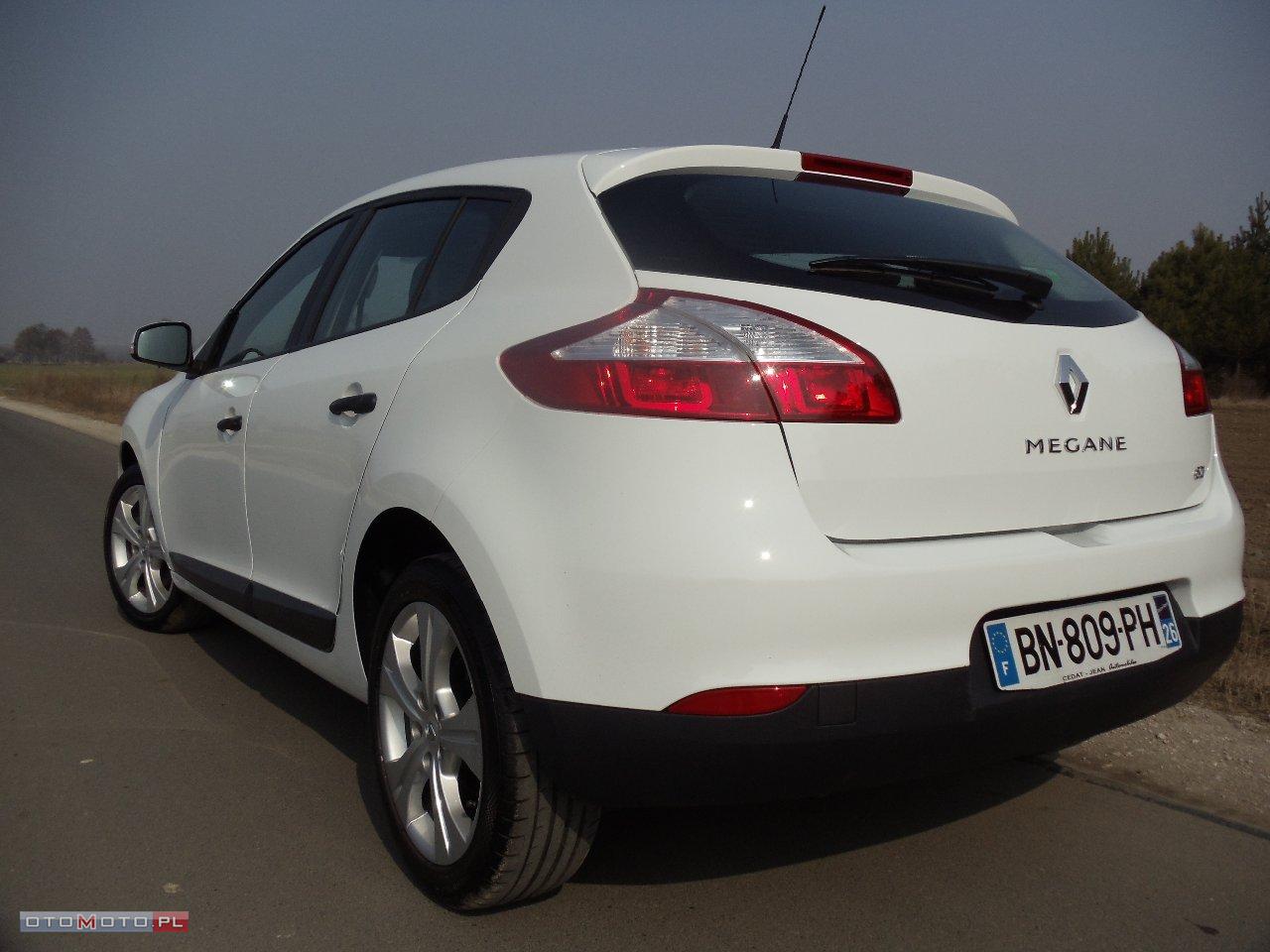

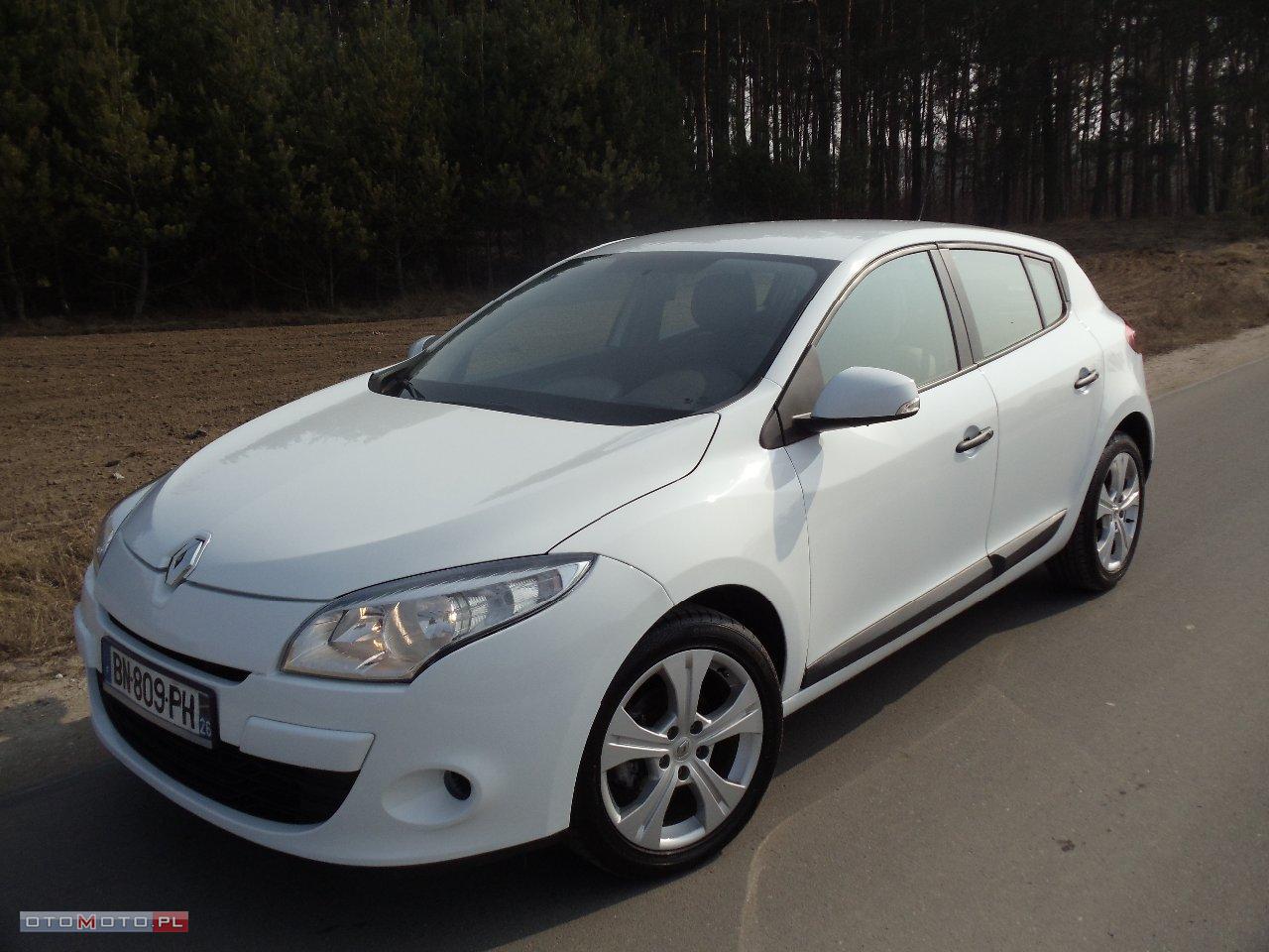

Witam
Byłem i oglądałem auto. Samochód po przygodzie przodem wszystkie śrubki pomalowane odręcznie w celu zatuszowania ze były odkręcane. Auto brudne jak na 10 tys km, na dachu 5 wgniotek po gradobiciu. Na prawej podłużnicy odznaczone kółko alternatora co świadczy o tym że silnik doszedł przy kolizji do podłużnicy. Na prawych drzwiach malutka wgniotka parkingowa.
