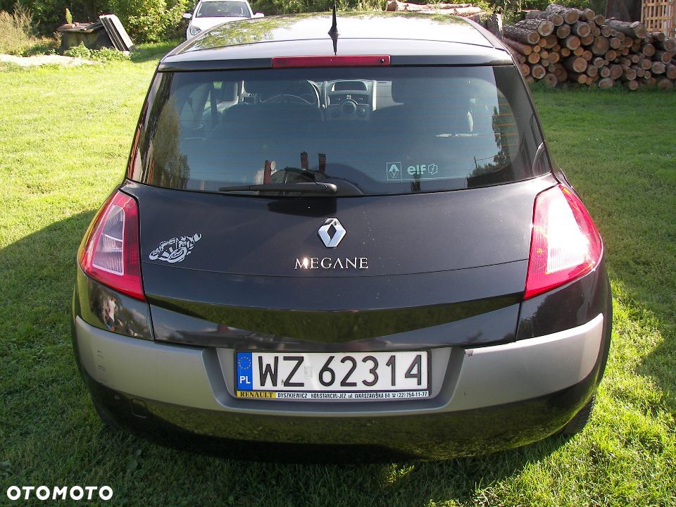

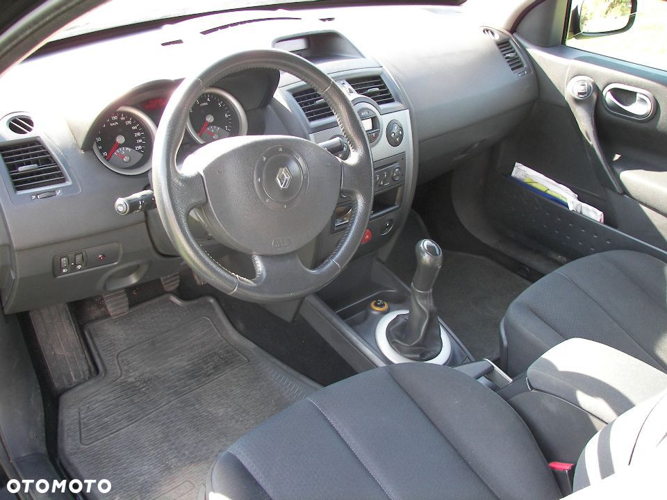

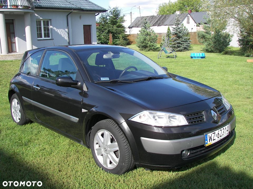

Cała karoseria porysowana, w kilkunastu miejscach rysy do podkładu, kilka dużych ognisk korozji na karoserii co raczej w tym modelu przy aucie bezwypadkowym nie miałoby miejsca. Zderzaki podrapane, z prawej strony mocno zniszczony cały próg. Właściciel tłumaczy to wiekiem auta i dodaje, że jak się auto umyje do tego nie widać. Drzwi od strony kierowcy ledwo się otwierają, klamka nie chce się ruszać, kiedy już uda się nam już ją wyszarpać nie odbija do położenia, trzeba ją wbić ręką do wnętrza drzwi. Drzwi z prawej strony po otwarciu opadają ok 1cm i przy zamykaniu trzeba użyć nie lada siły. Środek auta strasznie zniszczony, wszędzie porysowany. W drzwiach pasażera coś dzwoni. Fotele nie otwierają się o czym właściciel poinformował dopiero przy próbie otwarcia. Z tyłu w siedzenie wbite pełno sierści, ktoś woził tam zwierzę. Właściciel wmawia, że autem jeździła tylko córka a próg od strony pasażera wytarty tak jakby ktoś wsiadał tam kilka razy dziennie.
Pod siedzeniami pełno rdzy, urwana klamka od regulacji fotela kierowcy, fotele zastane w jednej pozycji ponieważ na suwnicach pełno rdzy, pod fotelami w schowkach pełno pleśni, tapicerka sucha ale cała pofalowana co pokazuje, że auto było porządnie zalane. Lewarek i kierownica zjechane całkowicie.
W ogłoszeniu opisywane jako na bieżąco serwisowane a właściciel nie ma na to dowodu, pokazuje nalepki z 2012 roku. Auto odpala na kilka razy, nie potrafi odpalić na raz, przy gaszeniu telepie całym autem. W silniku słychać panewki, właściciel zapewniał, że było to sprawdzane, jednak oszukiwał. Po odpaleniu silnik chodzi głośno, gorzej niż TDI, cała karoseria się trzęsie, wibracje przenoszą się do środka. Przy próbie wyjęcia bagnetu okazało się, że wyjąłem sam plastik, bagnet jest wbity do wnętrza, właściciel próbował wymusić na mnie kupno auta przez to, że jego zdaniem to zrobiłem ja.
W bagażniku we wnęce koła zapasowego jest rdza, tak samo felga koła zapasowego jest zardzewiała i wygląda jakby miała dłuższy kontakt z wodą.
Felgi poobijane, czarne od klocków, tarcze zardzewiałe chociaż widać, że w miarę nowe. Amortyzatory i sprężyny wymieniane były ok 3 lata temu a nie jak w ogłoszeniu.
Szyba czołowa obita w dwóch miejscach, w jednym wykruszone szkło, średnica uszkodzeń jedno ok 3cm (to z ubytkiem), drugie ok 2cm. Właściciel wmawia, że tak można jeździć. Klima niby się załącza ale nie da się ustawić nawiewu, jest ciągle na szybę czołową. Auto pełne śmieci we wnętrzu.
Właściciel uważa, że auto jest w stanie IDEALNYM, wygląda tragicznie i tak samo jeździ jego użytkowniczka, nie było mi dane zasiąść za kierownicą bo nie dają go prowadzić. Uwaga, auto miało innych właścicieli zdjęcia nie przedstawiają auta z teraz tylko z kilku lat wstecz i robione były u sąsiada. Po kilku wypomnianych kłamstwach właściciel nie chciał powiedzieć ile osób tym autem wcześniej jeździło. Ludzie to wyjątkowi naciągacze, ja straciłem 12h. Uwaga wcześniej auto wystawione było za ok 10tys, teraz pojawi się pewnie za 5, ja nie dałbym nawet grosza. Właściciel chciał się targować a kiedy powiedziałem, że nie chcę tego szrotu oburzył się, powiedziałem, że to oszuści i dlatego udostępniam ogłoszenie tu.
