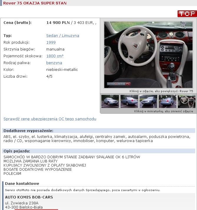

Panowie i Panie to chyba jakiś żart. Proszę spojrzeć na screen z aukcji oraz jej opis.
otomoto.pl/rover-75-okazja-super-stan-C14625651.html
Wynika z niej, że samochód jest w super stanie i jest zadbany. Niestety prawda jest bardzo smutna.

Sprzedajacy twierdzi, że auto nie było bite, że zostało okradzione (stad wyrwana poduszka pasażera <lol>), nie zostało zatopione i ogólnie jest w doskonałym stanie. NA pytanie czemu zegary sa z anglika, kapituluje a po chwili znów mówi, że  "to auto okradli".

Sprzedawca kłamie, świadomie wprowadza w bład klientów, twierdzac, że samochód jest w "SUPER STANIE" co mija się całkowicie z prawda bo jest zaniedbany, i bardzo dużo wokół niego niewiadomych.
