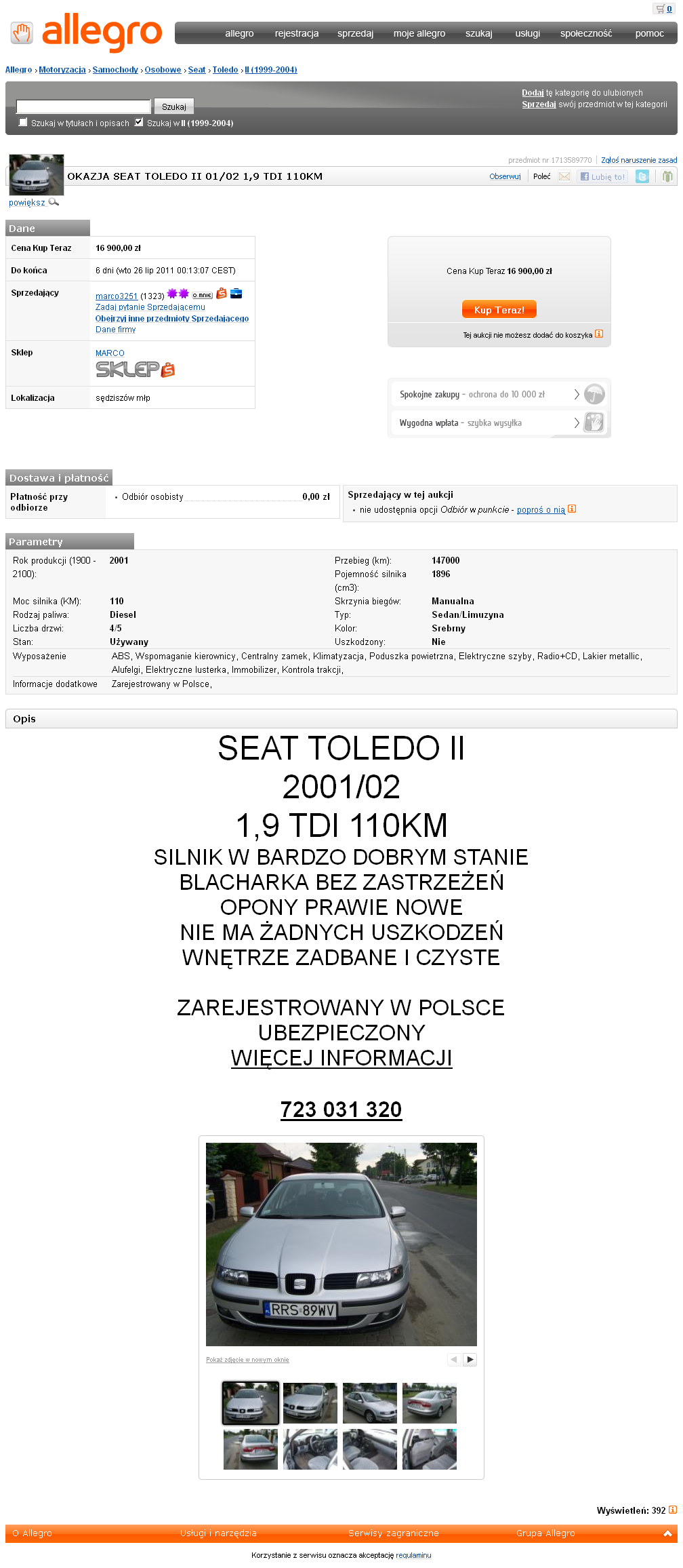

Seat Toledo II TDI 110 z 2001 roku. Sprzedający twierdzi że autko z francji i z przebiegiem niby 160kkm. W rzeczywistości auto to Anglik przerobiony prawie nie do odróżnienia poza pewnymi detalami. Silnik w stanie "na 350-400kkm" dymi z miarki olejowej i korka.
Ogłoszenie: allegro.pl/show_item.php?item=1713589770 Screen: www.fotosik.pl/pokaz_obrazek/b2a0219a0e946d9d.html Rozkodowany VIN od kolegów z forum.vwgolf.pl: parametry pojazdu Nr wypos. podst. Nr nadwozia VSSZZZ1MZ2B009981 Oznaczenie modelu toledo signo model LE Data produkcji 14.06.2001 rok mod. 2002 typ handlowy 1M2824 numer silnika ASV numer skrzyni biegów EGS Napęd osi 5S Wyposazenie KU kolor dachu L1 kolor zewnetrzny / numer koloru L1 / S7N identyfikacja pojazdu Drukowac | Zamknij okno Wyniki FI w ramach katalogów sa propozycjami, których prawidlowosc i logicznosc nalezy sprawdzic. parametry pojazdu Nr wypos. podst. Activated carbon canister 1E0 Without activated charcoal canister Additional body covers, side 6EA Without additional side body covers (stone guard) Additional child seat anchors 3B0 Without additional child seat anchor Additional tires (winter tires) 2WA Without additional tires Additional tunnel cover 4J1 Floor tray, extension center console Additional warning lights 9TB Additional warning lights (door area) Air bag 4UE Air bag for driver and front seat passenger Antennas 8L3 Roof antenna Anti-theft protection system 9V7 Electronic vehicle immobilization device with anti-theft alarm system and passenger compartment control Antifreeze 1C1 Antifreeze up to -25 degree celsius tolerance up to -30 degree C Automatic transmission indicator light 9FA Without automatic transmission indicator light Auxiliary heating 9M0 Without auxiliary/parking heater Backrest release 3H0 Without backrest release for front seats Base engine T8U 4-cylinder diesel engine 1.9 L unit 038.G Batteries J0L Battery 340 A (70 Ah) Body measures 5C0 Without special body measures Body style K8B Notchback Brackets 3P1 Bracket for first aid kit and warning triangle Brake pad wear indicator 9U1 Brake pad wear indicator Brake type, front 1LS Front disc brakes with integrated adapter Brake type, rear 1KP Disc brakes, rear Braking systems 1AJ Anti-spin regulation (ABS/ASR/EDL) with electronic differential lock (EDL) Breakaway interior mirror 4L2 Dipping breakaway interior rear view mirror Bumper 2JG Body-colored bumpers CD ROM/DVD/SD card 7QA Without CD/DVD for navigation CD changer/CD player 7A2 CD changer Carrier frequency for radio remote control 5D1 Carrier frequency 433.92 MHz-434.42 Mhz Cassette and CD storage unit 4W0 Without cassette and CD storage unit Catalytic converter control 8KA W/o catalytic converter warning light Cd enhancing underbody panel 2D1 Complete cd enhancing underbody panel Center armrest 6E3 Front center armrest Center rear seat belts 3C7 3-point seat belt for center rear seat Child seats QA0 Without child seat Component part sets with country-specific design requirements B0N Component parts set, complying with vehicle type for Great Britain, various parts Components with special surface appearance 6FB Body-colored exterior mirror housings Control number (no PR-Family) SV8 Model year change calendar week 18 Controls (steering wheels/steering column) 4LA Without controls Cruise control 8T2 Cruise control system (CCS) electronic Cruise control warning and speed limit system 6Y0 Without cruise control warning system Cup holder 4M5 Cup holder Dashboard 4N1 Padded dashboard Door and lid locking system 4K3 Radio remote controlled central locking operated from inside and safe securing Door and side trim panels 4AF Door and side trim panel in foam film and woven fabric Door pockets, front 3YQ Door pockets without insert mats Doors 0A2 4 doors Drive layout 1X0 Front wheel drive Electronic map cooling system QS0 Without electronic map cooling system Emission standard 0GE Emission standard EU3 Engine cooling system 8Z5 Not hot country Engine specifications MN0 4-cyl. turbo diesel eng. 1.9 L/81 kW TDI EU 3 base engine is T8U Equipment levels A8W Luxury equipment Exterior mirror setting 6XE Exterior mirrors: electrically foldable and electrically adjustable/heated Exterior noise suppression measures 2B3 Additional exterior noise suppression (hood, capsule and dash panel) Fire extinguisher 6A0 Without fire extinguisher First aid kit / warning triangle 1T0 Without first aid kit and warning triangle Flame retardent materials 4Q1 Flame retardent materials Floor mats 0TA Without floor mats Fresh air intake for passenger compartment (with particulate filter) 2V1 Dust and pollen filter Front fog light/additional headlight 8WD Integrated front fog light Front license plate bracket 6W0 Without license plate bracket front Front seats Q1A Standard front seats Front stabilizer 0AE Front stabilizer Front underbody guard 1SA Without additional front underbody guard Fuel filler cap/door, locking option 2W0 Fuel filler cap Fuel quantity for initial filling 1Z0 Initial standard fuel filling Fuel systems 0F3 Fuel system for diesel engine Fuel tank treatment 2LB Fuel tank with special material treatment Gearshift boot/cover 6R1 Leatherette gearshift boot Gearshift knob/handle 6Q4 Comfort gearshift knob/handle General operating permit, alterations C13 Operating permit, alteration Generators 8GD Alternator 90A Grab handles at roof frame 5N6 Folding grab handles at roof frame soft fold-away Hand brake lever handle 6PA Plastic hand brake lever handle Headlight 8BF Halogen headlight for driving on the left Headlight activation 8K0 Without special headlight activation Headlight washer system 8X0 Without headlight washer system Headlight-range adjustment 8Q1 Headlight-range adjustment Headphone port, rear 8MB Headphone port rear Headrests 3J7 Articulated and height-adjustable headrests for front seats Heat accumulator system/additional heater 7E0 W/o heat accumulator/auxiliary heating Heated door lock cylinder 9X0 Without heated door lock cylinder Heated rear window 8P1 Heated rear window Heated washer nozzles 9T0 Without heated washer nozzles Heating and air conditioning system 9AK Climatronic with impact pressure control free of cfc Horns 8Y1 Two-tone horn Identification plates 1EX Special identification plate for EC for M1 passenger vehicle Ignition/starter switch locking system 0RA Without ignition/starter switch locking system Insert for the filling up of unleaded fuel/fuel type 2G8 Filler neck module 2 without insert Inserts 5TC Without decorative inserts Installation differentiation for vehicle components 0EJ Installation differentiation for transmission MQ 250 vehicle components Instrument inserts U0L Instrument insert with tachometer clock and mph speedometer Interference suppression 8E2 Local interference suppression for FM/AM radio reception Interior light in driver compartment 9GB Interior light with switch-off delay and door pillar switch Key for locking system 8QE Key for locking system with remote control Left exterior mirror 5SJ Left exterior mirror: convex Left vanity mirror 4SD Left vanity mirror, illuminated Lock operation for tailgate/trunk lid 4E0 Tailgate/trunk lid unlocking from outside Lockable wheel bolts 1PC Wheel bolts with anti-theft protection (unlockable) Luggage compartment cover 3U7 Luggage compartment cover Luggage compartment floor covering 6SC Tufted trunk floor covering Luggage compartment lining 5A2 Comfort trunk lining Luggage net/pocket on backrest(s) 4U2 Luggage net on backrest, left seat Lumbar support 7P0 Without lumbar support in seat backrests Manufacturing sequence differentiation 0FC Brussels manufacturing sequence Mass damper for steering wheels 1Q0 Without mass damper for steering wheel Molding roof liner 6NA Unsplit molding roof liner Multi-function display/trip computer 9Q1 Multi-function display/on-board computer Nameplate set 2VP Nameplate set "TDI" "I" Navigation device 7Q0 Without navigation device Outdoor temperature gage 9Y1 Outdoor temperature gage Outer rear seat belts 3ZM 3-point seat belts, outer rear Owner's manuals 0VF Information kit in English Paint preservative/transit coating 5K0 Without surface protection, with additional transit coating Park distance control 7X0 Without park distance control Partition 3CA Without partition Pillar lining 4XF Exterior pillar lining design 2 Platform group class 7PB Platform group class 2 Platform module floor pan, rear 4P2 Rear floor panel module, type 3 Preparation for two-way radio installation 9D0 Without preparation for two-way radio installation Proportioning valve 1H0 Without proportioning valve Protective side molding 4B1 Protective side molding Radiator grille 6KA Radiator grille Radios 8YE Radio for comfort-class vehicle Reading light 8S2 One reading light front, two reading lights rear Rear axle 0N5 Standard rear axle Rear cargo area 3GA Without cargo area Rear fog light 8TF Rear fog lights, left and right Rear headrests 3Q6 Three rear headrests Rear license plate bracket 6P0 Without license plate bracket rear Rear seat catch 6QA Rear seat catch Rear seats 3NC Rear seat bench/backrest, split folding Rear spoiler 5J0 Without rear spoiler Rear stabilizer 0BC Rear stabilizer Rear window wiper and washer system 8M0 W/o rear window wiper and washer system Restraint systems, front 4QU 3-point seat belts front w/ tensioner (electr.) and height adjustment Right exterior mirror 5RV Right exterior mirror: aspherical Right vanity mirror 4TD Right vanity mirror illuminated Roll-up sun screen for rear and side windows 3Y1 Roll-up sun screen for rear window Roof insert/convertible top 3FA Without roof insert (standard roof) Roof rails/roof load rack 3S0 Without roof rails/roof load rack Rough-road/sports version 2UA Standard design Seat adjustment 3L3 Manual height adjustment for front seats Seat belt check 9P0 Without seat belt reminder Seat covering N7C Fabric seat covering Seat heater 4A0 Without seat heater Service interval prolongation QG2 No possibility of activating service interval prolongation Shock absorption, chassis, front G24 Front shock absorption Shock absorption, chassis, rear 1JD Rear shock absorption, basic design 2 Side air bag 4X1 Side air bag front Side and rear windows 4KC Side and rear windows in heat-insulating glass Side lights 7R3 Side turn signal lights (white) Sill top/sill cover 5E2 Sill top with door cover Smoking/non-smoking package 9JB Smoking package, ashtray front and rear Socket 7B2 12-volt socket in luggage boot Spare wheel/breakdown set 1G2 Steel spare wheel with original equipment tires Speaker installation 8RM 8 speakers (passive) Special alarm systems 9A0 Without taxi alarm system Special color trim 0UA Without special color trim Special editions E0A No special edition Special labels/plates 0SC Labels/plates in English Special registration measures 3M0 Without special measures Speedometer cable and seal 8CC Speedometer sensor without seal (electronic speedometer sensor) Steering 1N6 Power steering Steering column systems 2C5 Axial and vertical adjustable steering column Steering system arrangement L0R Right-hand drive vehicle Steering wheels 2PX Leather trimmed sports steering wheel Sticker (customized or special edition) 0KA Without stickers and badges Supertone system and tone sequence control 9J0 Without supertone system and tone sequence control Taillight assemblies 8SA Taillight assemblies, standard design Telephone/telematics 9W0 W/o car phone preparation/installation Throttle actuation 0L2 Electric throttle actuation Tire suppliers V0A Tires w/o specification of tire brand Tires H6S Tires 195/65 R15 V Tool kit and jack 1S1 Tool kit and jack Trailer hitch 1D3 Trailer hitch Transmission specifications G0C 5-speed manual transmission Transmission types/gearshift mechanisms 0G4 Cable gearshift Type approval countries/countries with special requirements B09 Type approval Great Britain and Northern Ireland Vehicle class differentiation units/platform components 0CK Vehicle class differentiation 1M0 Vehicle specifications F0A No special purpose vehicle, standard equipment Washer fluid level indicator 8W1 Washer fluid level indicator Weight category front axle L20 Suspension range 20 installation control only, no requirement forecast Weight category rear axle 0YZ Without determination of weight category for rear axle Wheel covers 1NL Covers for alloy wheels Wheels C7F Alloy wheels 10J x 21 Window regulator 4R4 Power windows with comfort operation and circuit breaker Windshield glass type 4GF Windshield in heat-insulating glass Windshield wiper intermittent control 8N4 Windshield wiper intermittent control with potentiometer (four speeds) |
