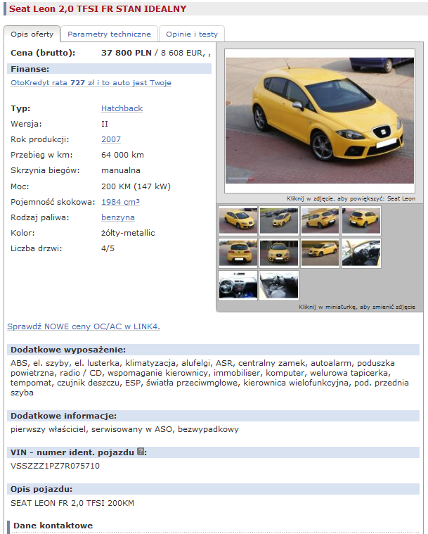

VIN: VSSZZZ1PZ7R075710 otomoto.pl/seat-leon-2-0-tfsi-fr-stan-idealny-C20742275.html szyba po stronie kierowcy przód 2007, po stronie pasażera 2006, tylne szyby 2007, wszystkie małe szybki 2006, szyba tylna 2006, szyba czołowa 2008 rok. Jeszcze nie widziałem, żeby auto miało szyby z 3 różnych lat. Tym bardziej rocznik 07(chyba czerwiec) z szybą z 08. Próg z tyłu po stronie kierowcy też coś druciarsko wygląda, jakby z 3 części był pospawany, ale to równie dobrze mogłobyć tylko lekko zahaczone podwoziem a ktoś po prostu brzydko to naprawił. Pokrywa silnika wygląda jakby ją ktoś szczotą drucianą szorował, albo co tydzień myjką ciśnieniową mył. Do tego wgniotki dość głębokie na dachu i masce z niezbyt profi porobionymi zaprawkami i rysa po stronie pasażera przez prawie całą długość auta, z również mało profi zaprawkami. Szukałem jakiegoś info ale automo nic nie znajduje. |

Model Designation: leon fr Model: LE Date of production: 02.02.2007 Model year: 2007 Sales type: 1P15P1 Engine code: BWA Transmission code: JLZ Axle drive: 6S Interior trim code: DA Roof color: 6G Exterior color/Paint Code: 6G/S1A "Multimedia", video/DVD/notebook connection: [9WL] : Multimedia socket for external audiosource Activated carbon canister: [1E1] : Activated carbon canister Additional body covers, side: [6EA] : Without additional side body covers(stone guard) Additional child seat anchors: [3B4] : Child seat anchor forchild seat system ISOFIX Additional tires (winter tires): [2WA] : Without additional tires Additional warning lights: [9TA] : Without additional warning lights Air bag: [4UF] : Driver's and front passenger air bagwith front passenger air bagdeactivation Air duct, front area: [VK0] : Air duct, standard Antennas: [8L3] : Roof antenna Anti-theft protection system: [7AA] : Electronic vehicle immobilization device Audio-response system/voice control: [QH0] : Without voice control Auxiliary heating: [9M0] : Without auxiliary/parking heater Backrest release: [3H0] : Without backrest release for front seats Base engine: [T59] : 4-cylinder gasoline engine 2.0 Lunit 06F.C Batteries: [J0L] : Battery 340 A (70 Ah) Body measures: [5C0] : Without special body measures Body style: [K8G] : Hatchback Brackets: [3P1] : Bracket for first aid kit and warningtriangle Brake pad wear indicator: [9U0] : Without brake pad wear indicator Brake type, front: [1LJ] : Disc brakes, front Brake type, rear: [1KZ] : Disc brakes, rear Braking systems: [1AT] : Electronic stabilization program (ESP) Breakaway interior mirror: [4L6] : Breakaway interior rear view mirror,automatically dimming Bumper: [2JD] : Sports bumpers CD changer/CD player: [7A0] : Without CD changer/CD player Carrier frequency for radio remote control: [5D1] : Carrier frequency 433.92 MHz-434.42 Mhz Center armrest: [6E0] : Without center armrest front Center rear seat belts: [3C7] : 3-point seat belt for center rear seat Child seat anchor, front: [3G0] : Without child seat anchor front (ISOFIX) Chrome work package: [QJ0] : Without aluminum/chrome work package Climatic zones: [0Y1] : Standard climatic zones Component part sets with country-specific design requirements: [B0K] : Component parts set, complying withvehicle type for France, various parts Components with special surface appearance: [6FH] : Exterior mirror housings painted Controls (steering wheels/steering column): [4LB] : Radio control Country codes: [FE0] : Without country code (no DVD player invehicle) Cruise control: [8T2] : Cruise control system (CCS)electronic Dashboard: [4N0] : Standard dashboard Door and lid locking system: [4K3] : Radio remote controlled central lockingoperated from inside and safe securing Door and side trim panels: [3LD] : Door and side trim panel Door pockets, front: [3YB] : Door pockets, front Doors: [0A2] : 4 doors Drawers under front seats: [QN1] : Drawer under left front seat Drive layout: [1X0] : Front wheel drive Electric interface for external use: [UF0] : Without electric interface Electronic map cooling system: [QS0] : Without electronic map cooling system Emission standard: [0GG] : Emission standard EU4 Engine cooling system: [8Z5] : Not hot country Engine specifications: [D2L] : 4-cyl. SI engine 2.0 l/147 kW (16V)turbo FSI, homogeneousbase engine: T59/T61/TQ2/TU2/TD6/TN6/TT8 Equipment levels: [A8H] : Top sports equipment Exhaust tailpipe: [0P3] : Sports tailpipe of polished stainlesssteel Exterior mirror setting: [6XE] : Exterior mirrors: electrically foldableand electrically adjustable/heated Exterior noise suppression measures: [2B2] : Additional exterior noise suppression Fire extinguisher: [6A0] : Without fire extinguisher First aid kit / warning triangle: [1T0] : Without first aid kit and warningtriangle Floor mats: [0TA] : Without floor mats Fresh air intake for passenger compartment (with particulate filter): [2V1] : Dust and pollen filter Front fog light/additional headlight: [8WD] : Integrated front fog light Front license plate bracket: [6W0] : Without license plate bracket front Front seat, left: [3TG] : Sports comfort seats front, left Front seat, right: [3SG] : Sports comfort seats front, right Front stabilizer: [0AE] : Front stabilizer Front underbody guard: [1SA] : Without additional front underbody guard Fuel filler cap/door, locking option: [2W3] : Fuel filler cap remote unlocking Fuel quantity for initial filling: [1Z0] : Initial standard fuel filling Fuel systems: [1A5] : Fuel system for fuel-injected engine Fuel tank treatment: [2LD] : Fuel tank without differentiation ofspecial material treatment(fluorination/co-extrusion) Gearshift knob/handle: [6Q9] : Leather gearshift knob/handle General operating permit, alterations: [C09] : Operating permit, alteration Generators: [8GU] : Alternator 140 A Grab handles at roof frame: [5N3] : Folding grab handles Hand brake lever handle: [6PA] : Plastic hand brake lever handle Headlight: [8BG] : Twin-headlight for driving on the right,with integrated high beam Headlight activation: [8K8] : Low beam assistant with"Coming Home" function Headlight washer system: [8X0] : Without headlight washer system Headlight-range adjustment: [8Q1] : Headlight-range adjustment Headrests: [3J7] : Articulated and height-adjustableheadrests for front seats Heat accumulator system/additional heater: [7E0] : W/o heat accumulator/auxiliary heating Heated washer nozzles: [9T0] : Without heated washer nozzles Heating and air conditioning system: [9AK] : Climatronic with impact pressurecontrol free of cfc Hill hold control: [UG0] : Without hill hold control / hill descentcontrol / comfort driving assist Horns: [8Y1] : Two-tone horn Identification plates: [1EX] : Special identification plate for ECfor M1 passenger vehicle Insert for the filling up of unleaded fuel/fuel type: [2G7] : Filler neck module 1 with insert Inserts: [5TC] : Without decorative inserts Installation differentiation for vehicle components: [0EN] : Installation differentiation fortransmission MQ 350vehicle components Instrument inserts: [U5A] : Instrument insert, km/h speedometer Interior light in driver compartment: [9GD] : Two interior lights with door pillarswitch and switch-off delay Interior light in foot area: [6T0] : Without interior light in footwell Left exterior mirror: [5SJ] : Left exterior mirror: convex Left vanity mirror: [4SM] : Left vanity mirror illuminatedwith cover and pocket Light package (lighting): [QQ0] : Without add. lights (interior lighting) Lock operation for tailgate/trunk lid: [4E0] : Tailgate/trunk lid unlockingfrom outside Lockable wheel bolts: [1PC] : Wheel bolts with anti-theft protection(unlockable) Luggage compartment cover: [3U1] : Foldable trunk cover Luggage compartment lining: [5A7] : Comfort trunk lining with service lid/cover Luggage net/pocket on backrest(s): [4U3] : Luggage net on backrest, right seat Lumbar support: [7P4] : Manually adjustable lumbar support infront seats Manufacturing sequence differentiation: [0FA] : Standard manufacturing sequence Mass damper for steering wheels: [1Q0] : Without mass damper for steering wheel Multi-function display/trip computer: [9Q1] : Multi-function display/on-board computer Nameplate set: [0QA] : Nameplate set "TFSI" Navigation device: [7Q0] : Without navigation device Operating voltage: [9Z0] : Operating voltage 12V Outdoor temperature gage: [9Y1] : Outdoor temperature gage Outer rear seat belts: [3ZB] : 3-point seat belts, outer rear with ECElabel Owner's manuals: [0VB] : Information kit in French Paint coating: [FB0] : Standard paint coating Paint preservative/transit coating: [5K0] : Without surface protection, withadditional transit coating Park distance control: [7X0] : Without park distance control Partition: [3CA] : Without partition Pedal cluster: [VF0] : Standard pedal cluster Pedestrian protection: [VL0] : Standard pedestrian protection measures Platform group class: [7PH] : Platform group class 8 Platform module floor pan, rear: [4P0] : Rear floor panel module, type 1 Preparation for sound combination for rotating emergency light: [9F0] : Without sound combination for rotatingemergency light and radio antennapreparation Preparation for two-way radio installation: [9D0] : Without preparation for two-way radioinstallation Protective side molding: [4B0] : Without protective side molding Quattro GmbH: [FQ0] : Standard production wheels Radios: [8YM] : Radio with CD player (high-end) Reading light: [8S7] : Two reading lights front Rear cargo area: [3GA] : Without cargo area Rear fog light: [8TC] : Rear fog light for driving on the right Rear headrests: [3Q6] : Three rear headrests Rear license plate bracket: [6P0] : Without license plate bracket rear Rear seats: [3NZ] : Rear seat bench unsplit, backrest splitfolding Rear stabilizer: [0BF] : Rear stabilizer Rear window wiper and washer system: [8M1] : Rear window wiper and washer systemwith intermittent control Refrigerator: [1W0] : Without refrigerator/glove compartmentcooling system Remote-controlled garage door opener: [VC0] : W/o remote-controlled garage door opener Restraint systems, front: [3QT] : 3-point seat belts with tensioner andheight adjustment, front Right exterior mirror: [5RQ] : Right exterior mirror: convex Right vanity mirror: [4TD] : Right vanity mirror illuminated Roll-up sun screen for rear and side windows: [3Y0] : Without roll-up sun screen Roof insert/convertible top: [3FA] : Without roof insert (standard roof) Rough-road/sports version: [2UC] : Sports version Safety certificate: [0LA] : Without special plates/stickers/safety certificates Safety headrest system: [3K0] : Without safety headrest system Scuff plates: [7M0] : Plastic scuff plates in door apertures Seat adjustment: [3L3] : Manual height adjustment for front seats Seat belt check: [9P3] : Seat belt reminder, electric contact inbuckle Seat covering: [N0V] : Fabric seat covering Seat heater: [4A0] : Without seat heater Service interval prolongation: [QG0] : Without service interval prolongation Shock absorption, chassis, front: [G63] : Front shock absorption Shock absorption, chassis, rear: [UC4] : Rear sports shock absorption Side air bag: [4X3] : Side air bag front with curtain air bag Side and rear windows: [4KF] : Side windows in heat-insulating glass,from B-pillar and rear window darktinted Side lights: [7R3] : Side turn signal lights (white) Smoking/non-smoking package: [9JA] : Non-smoking package Socket: [7B0] : Without socket Spare wheel/breakdown set: [1G6] : Space-saving spare wheel Speaker installation: [8RM] : 8 speakers (passive) Special alarm systems: [9A0] : Without taxi alarm system Special editions: [E0A] : No special edition Special labels/plates: [0SS] : Labels/plates in English and French Steering: [1N3] : Speed-related variable steering assist(Servotronic) Steering system arrangement: [L0L] : Left-hand drive vehicle Steering wheels: [2PU] : Leather trimmed multi-function sportssteering wheel Storage compartment: [4Y0] : Without storage compartment/safe box Supertone system and tone sequence control: [9J0] : Without supertone system and tonesequence control TV reception/digital radio reception: [QV0] : W/o TV reception/digital radio reception Telephone/telematics: [9W0] : W/o car phone preparation/installation Tire pressure warning light: [7K6] : Flat tire indicator Tire suppliers: [V0A] : Tires w/o specification of tire brand Tires: [HK8] : Tires 225/45 R17 91Y(with specified running direction) Tool kit and jack: [1S1] : Tool kit and jack Trailer hitch: [1D0] : Without trailer hitch Transmission specifications: [G0K] : 6-speed manual transmission Tray: [7N0] : Without tray on roof liner Tray areas package: [QE0] : Without tray areas package/box Trunk sill protection: [2P1] : Plastic trunk sill protection Type approval countries/countries with special requirements: [B08] : Type approval France Vehicle class differentiation units/platform components: [0HJ] : Vehicle class differentiation 1P0 Vehicle specifications: [F0A] : No special purpose vehicle, standardequipment Washer fluid level indicator: [8W0] : Without washer fluid level indicator Weight category front axle: [L48] : Suspension range 48installation control only, norequirement forecast Weight category rear axle: [0YC] : Weight range 3installation control only, norequirement forecast Wheel covers: [1NL] : Covers for alloy wheels Wheels: [CU6] : Alloy wheels 7J x 17 Window regulator: [4R4] : Power windows with comfort operation andcircuit breaker Windshield glass type: [4GF] : Windshield in heat-insulating glass Windshield wiper intermittent control: [8N3] : Windshield wiper intermittent controlwith rain sensor Child seats: [QA0] : Without child seat Nameplates for sales name: [QD0] : Without lettering for sales name |
szyby z roku wczesniejszego sa montowane do wyczerpania zapasu. Przednia fakt moze byc mlodsza bo np komus strzelil kamien i w aso ja wymienili. SPrawdzanie po szybach jest juz niemodne bo one tylko moga cos potwierdzic. Ale obrazu nie dadza czy bity czy nie
