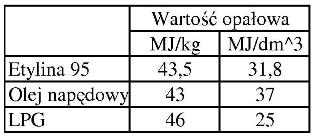

Warto jeszcze dodać do tego tabelę z wartościami kalorycznymi paliw stosowanych w pojazdach samochodowych. Pozwoli to na pełniejsze zrozumienie dlaczego auto spala więcej LPG niż etyliny. Sprawność silnika spalinowego w tym równaniu jest wartością stałą.
