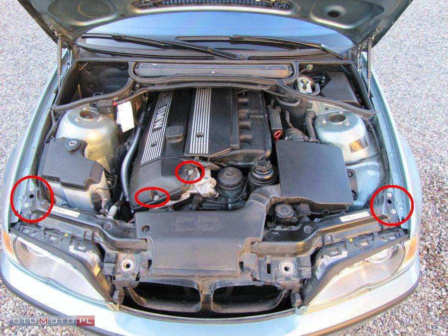

Witam przymierzam się do kupna tego autka otomoto.pl/bmw-330-231-km-ze-szwajcarii-C18579964.html zastanawia mnie tylko rok produkcji do tego co widzę na zdjęciu jak dobrze wiem to lifting zaczęto od 2002 roku a ten środek pochodzi z m-pakietu więc nie wiem co mam o tym myśleć jak dla mnie nie wygląda na przeszczep ale rocznikowo się nie zgadza proszę o opinię i sugestie czy warta jest zachodu z góry dzięki i pozdrawiam.

Auta w Szwajcarii są drogie, droższe niż w Polsce więc trzeba dokładnie je sprawdzić. Weź VIN to sprawdzi się wyposażenie auta. Jedyne co mi się nie podoba na szybko to zaznaczone elementy, po 10 latach wyglądają jak nowe prosto ze sklepu.

Taaaa... Może zapytasz się właściciela, czemu fotele są z coupe? Po bokach mają dzwigienki do składania oparć...
Z Vinu wychodzi, że miała być zupełnie inna tapicerka...

Wow !!brawo Kris, nawet tego nie zauważyłem :blink: , co lepsze te fotele to przypadkiem nie angollll, bo ta dźwigienka to raczej od zewnętrznej, a nie wewnętrznej strony powinna być!??
