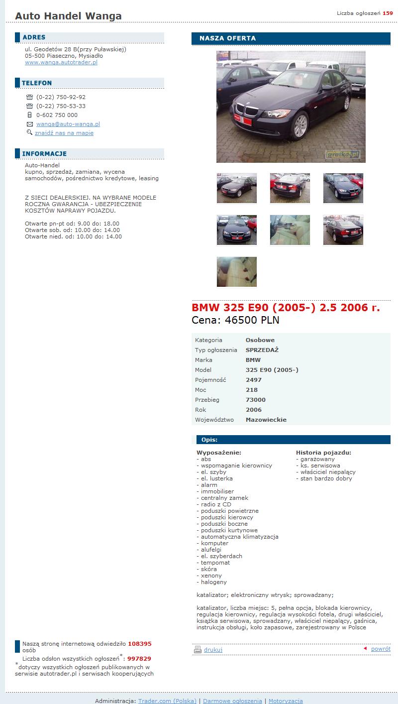

Witam serdecznie, czy ktoś może wie coś na temat tego auta (a może je oglądał na żywo)?www.wanga.autotrader.pl/pp4/details,25146,114417359.asp

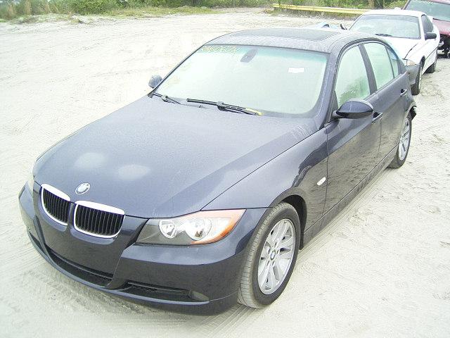

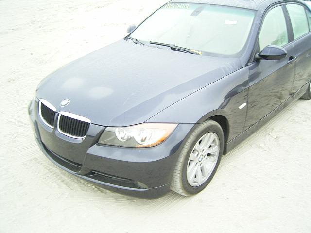

Odp: e90 325 2011/08/13 13:02 #15448

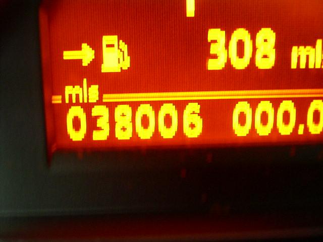

WBAVB13566KR65369
Model Year2006
MakeBMW
Model3 series
Body Type4 Door Sedan
Trim Level325i
Engine TypeL6, 3.0L
CountryGERMANY
Assy. PlantMunich
Production Seq. NumberR65369
Drive Line TypeRWD
Vehicle ClassSmall Car
Actual Cash Value$33,375 USD
Repair Cost$11,650 USD
Title StateFLORIDA
Title TypeCERT OF TITLE-SLVG&SLVG REBILD
Odometer38,006 ACTUAL
Primary DamageRear end
VINWBAVB13566KR65369
Body StyleSEDAN 4DR
ColorBLUE
Engine3.0L 6
DriveRear-wheel drive
Cylinders6
FuelGAS
KeysYES
Carfax Records InfoIMPORTANT! The CARFAX database contains 10 important vehicle history records on this 2006 BMW 325I that may confirm a clean history or uncover potential problems. Order the CARFAX Vehicle History Report to see all the information reported on this vehicle.
Odp: e90 325 2011/08/13 14:22 #15451
  • adamp
  • adamp Avatar
Bardzo dziękuje, dobrze że sprzedający nie zamieścił w ogłoszeniu "bezwypadkowy"...
Jeszcze jedna prośba, czy ktoś mógłby przetłumaczyć mi najważniejsze informacje zawarte w carfax. Aha , i jeszcze pytanie do kogoś znającego się na rzeczy, czy ten samochód po takich uszkodzeniach nadaje się do bezpiecznej eksploatacji?

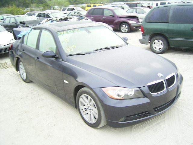

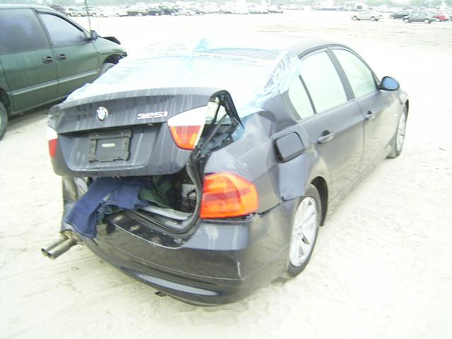

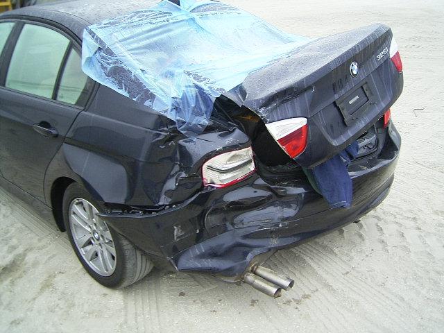

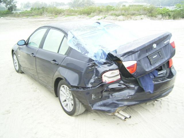

Odp: e90 325 2011/08/13 14:30 #15453
Tak jak jest napisane
Historia wypadkowa
Numer Data zdarzenia Lokalizacja
1 2005-11-02 FL <
pierwsza kolizja, przód auta, naprawione w USA i jeżdziło dalej.
2 2006-12-14 FL <
druga kolizja z tyły jak widać na zdjęciach
Nie wygląda źle, brać na warsztat do BMW i niech sprawdzą dokładnie czy nie było coś więcej bo historia auta urywa się z marcu 2007 roku, potem już nic nie zobaczymy.
