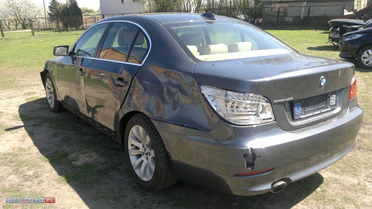

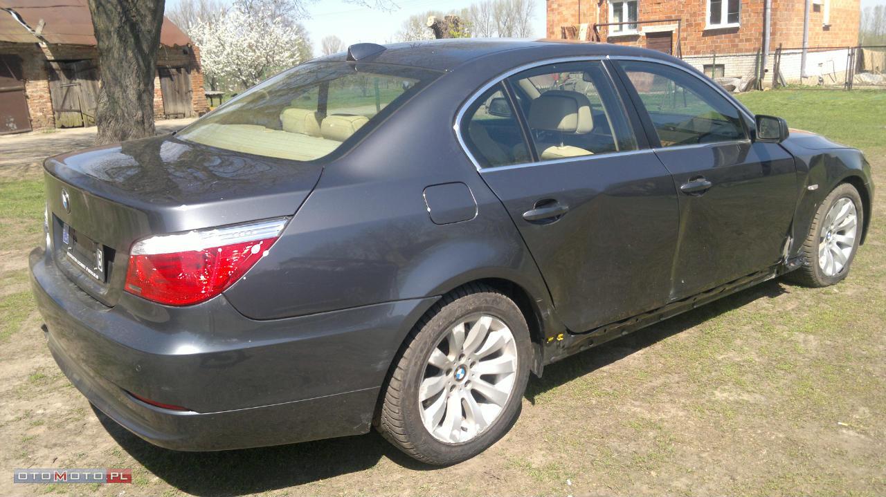

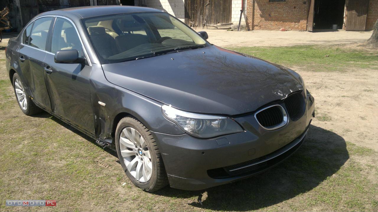

Witam Koleżanki i Kolegów,
Proszę o pomoc w ocenie auta sprowadzonego z Belgii, auto posiada na liczniku 172 tyś. km.
Grafitowe BMW, 520d, 2007r. STEPTRONIC, beżowe skóry, nawigacja professional
VIN: WBANX31000CW77756
otomoto.pl/bmw-520-ful-lift-banan-navi-tv-joysti-C24047172.html
Po wstępnych oględzinach wygląda iż nie była nigdy naprawiana powłoka lakiernicza, wystrzelona o dziwo tylko poduszka kierowcy i prawa kurtyna pasażera w przednim słupku, silnik dziwnie pracuje. Auto ma uszkodzoną głowice, silnik nie równo pracuje, po wyjęciu bagnetu pluje olejem i leci biały dymek.. (podobno dym z bagnetu oleju oznacza że silnik juz ledwo dyszy, ma przedmuchy do skrzyni korbowej, zły stopień sprężania) Po odkręceniu korka od wody i przegazowaniu bąbelkuje płyn (miesiąc jazdy i silnik całkowicie sie rozpadnie tak mówi mechanik).
