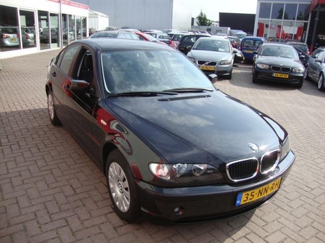

wielkafeta23 napisał:
gościu mówi że na sto procent nie była bita
no ale ten krater przy masce skads sie musial wziac :huh:
w polskim ogloszeniu jest blad? czy byla mala korekta?

  • kobe24la
  • kobe24la Avatar
Pierwsze zdjęcie, spasowanie błotnika z maską, dziura, że pewnie palca można włożyć, z drugiej strony już normalnie. Dokładnie bym się temu przyjrzał, pomiar lakieru obowiązkowo.

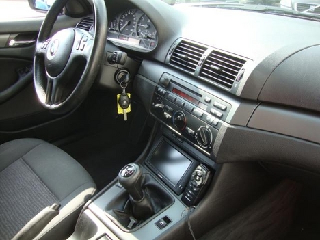

  • wielkafeta23
  • wielkafeta23 Avatar
według vin powinien być czujnik deszczu , i nie ma wyszczególnionej nawigacji
Odp: bmw 316 pilne 2012/12/08 16:23 #34994
  • darnokx
  • darnokx Avatar
nawigacja nie jest oryginalna !! . włożono ją w zamian za popielniczkę :) .
