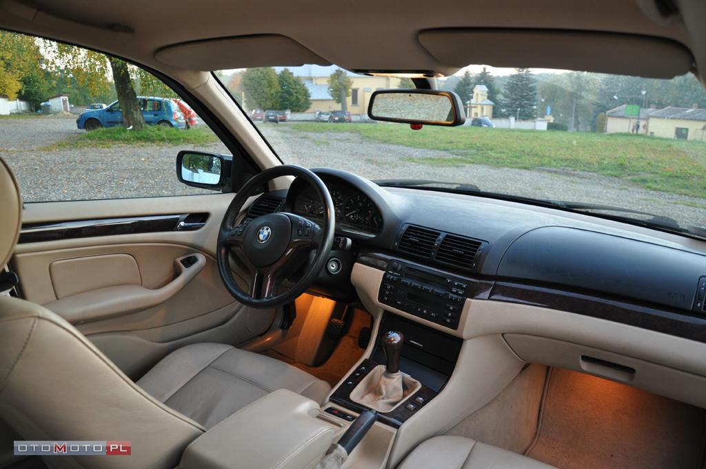

Witam panowie a może i panie mam kolejną prośbę takie autko otomoto.pl/bmw-318-lift-lpg-full-opcja-C27004512.html

A po czym go mamy niby sprawdzić ?? :) może numer vin ?? ;)

VIN: WBAAY72040KJ83262
Odp: BMW 318 LIFT LPG FULL OPCJA 2012/12/07 20:14 #34937
  • darnokx
  • darnokx Avatar
Numer podwozia WBAAY72040KJ83262
Kod typu AY72
Typ 318I (EUR)
Typoszereg E E46 (4FL)
Seria 3
Rodzaj konstrukcji LIM
Układ kierowniczy RL
Drzwi 4
Silnik N42
Pojemność skokowa 2.00
Moc 105
Napęd HECK
Skrzynia biegów MECH
Kolor BLACK SAPPHIRE METALLIC (475)
Tapicerka STANDARDLEDER/HELLBEIGE 2 (ARBEITSN (N6HC)
Data prod. 2002-08-09
Składanie Wyposażenie
Kod
Nazwa (interfejs)
Nazwa (ETK)
S169A ABGASNORM EU3 Redukcja spalin EU 3
S249A MULITFUNKTION FUER LENKRAD Wielofunkcyjność dla kierownicy
S255A SPORT-LEDERLENKRAD Kierownica sportowa ze skóry z poduszką
S302A ALARMANLAGE Instalacja alarmowa
S321A EXTERIEURUMFAENGE IN WAGENFARBE Zakr. wyp. zewn. w kolorze pojazdu
S411A FENSTERHEBER,ELEKTRISCH VORN/HINTEN Siłownik szyby elektryczny przedn/tylny
S428A WARNDREIECK Trójkąt ostrzegawczy i apteczka
S431A INNENSPIEGEL,AUTOMATISCH ABBLENDEND Lusterko wewn. ściemniane automatycznie
S438A EDELHOLZAUSFUEHRUNG Wersja z drewna szlachetnego
S441A RAUCHERPAKET Pakiet dla palących
S473A ARMAUFLAGE VORN Podłokietnik przedni
S508A PARK DISTANCE CONTROL (PDC) Park Distance Control (PDC)
S520A NEBELSCHEINWERFER Lampa przeciwmgłowa
S534A KLIMAAUTOMATIK Klimatyzacja automatyczna
S550A BORDCOMPUTER Komputer pokładowy
Kod
Nazwa (interfejs)
Nazwa (ETK)
S650A CD-LAUFWERK Odtwarzacz CD
S661A RADIO BMW BUSINESS Radio BMW Business (C43)
S692A CD WECHSLER I-BUS VORBEREITUNG Instalacja zmieniarki BMW na 6 CD I-Bus
S785A WEISSE BLINKLEUCHTEN Lampy kierunkowskazów białe
S789A M LM-RAEDER MIT MISCHBEREIFUNG Obr. BMW, st. le. indywid.
L812A ENGLAND/IRLAND AUSFUEHRUNG Wersja krajowa Wielka Brytania
S850A ZUSAETZL. TANKFUELLUNG EXPORT Dodatkowe napełnienie zbiorn. na eksport
S862A SA ABGASNORM-DEF.IM COC DATENBLATT Definicja normy spalinowej/COC
S863A SERVICE KONTAKT-FLYER EUROPA Spis dealerów, Europa
S877A UEBERKREUZBEDIENUNG ENTFALL Brak obsługi krzyżowej
S880A ENGLISCH / BORDLITERATUR Literatura pokładowa, angielski
Składanie Wyposażenie seryjne
Kod
Nazwa (interfejs)
Nazwa (ETK)
S832A BATTERIE IM KOFFERRAUM akumulator w bagażniku
S853A SPRACHVERSION ENGLISCH Wersja językowa, angielski
Po VIN'ie inny rok produkcji 2002!chyba sprzedający chciał odmłodzić swoje auto aby nie było ze już niedługo rocznikowo 11 letnie (brak możliwości wykupienia AC w większości ubezpieczalni).

a zapomniełem dodać ANGLIK ! .

mogę się mylić . Może ktoś powie coś o przebiegu

uwaga na to auto ANGLIK!!!!!!!!
www.bezwypadkowy.net/forum/55-uwaga-na-t...w-318-lift-lpg-2003r
BMW 318 LIFT LPG FULL OPCJA C27004512 lublin bmw lpg gaz czarny

najlepsze w tym aucie jest :
Kraj pochodzenia POLSKA :) B)
gościowi nawet nie chciało się podłokietnika i ręcznego przełożyć na wersje europejską co świadczy o profesjonalizmie przekładki :whistle: .

faktycznie teraz sie dopatrzylem tego :)

Dzięki panowie można się nabrać ale typek nie podobał mi się przy pierwszej rozmowie niby kupił auto od znajomego dwa miesiące temu i już sprzedaje
Odp: BMW 318 LIFT LPG FULL OPCJA 2012/12/08 15:44 #34985
zadzwon zapytaj czemu ma taki dziwny podlokietnik i reczny ;D ciekawy jestem jak to wyjasni ;D pewnie ze to limited edition ;D :D

BMW INDYWIDUAL :lol:
