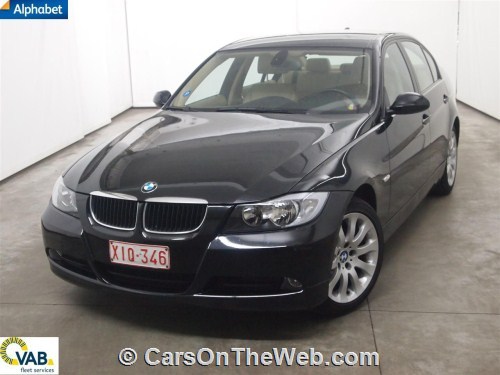

Proszę o informacje o tym aucie:
otomoto.pl/bmw-320-navi-skora-niski-przebieg-C28525441.html

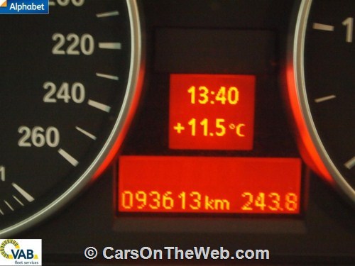

Sprzedawca zarzeka się że przebieg oryginalny. Wysłał mi dokument belgijskiego przeglądu technicznego z 2011 roku. Na dokumencie widnieje 44tys km przebiegu.
Do tego sprzedawca zapewnia że auto całkowicie bezwypadkowe.
Będę bardzo wdzięczny za wszelkie uwagi.
Odp: BMW E90 WBAVC11000VG85590 2013/04/01 08:28 #41243
zauwaz ze nie jest to 320d tylko 318d czyli ten slaby silnik
