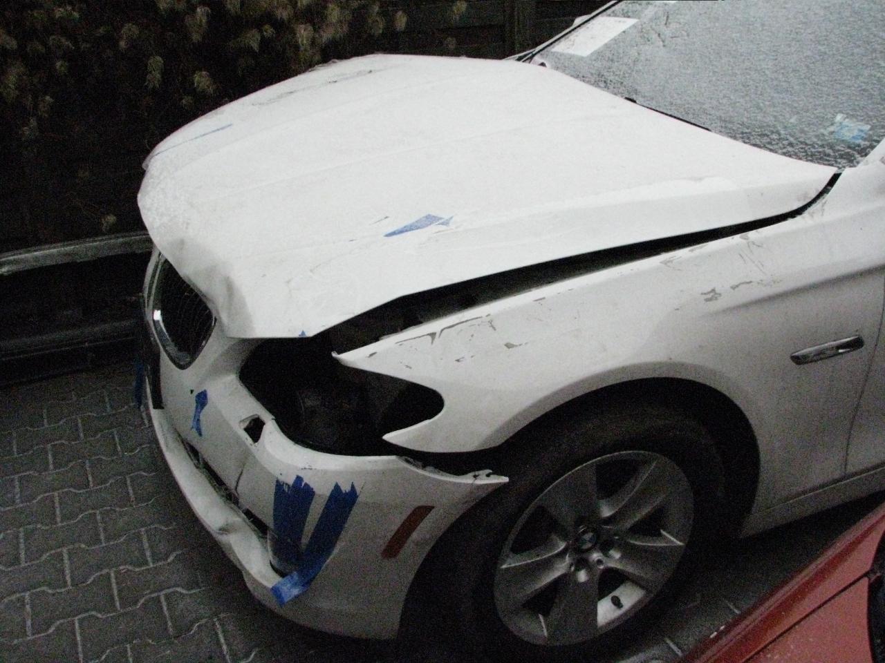

mam prośbę o sprawdzenie w/w samochodu nr VIN: WBAFR1C57BC748952
ogłoszenie chwilowo nieaktywne ale auto nadal do sprzedania.

Polecam zapłacić Carfax/Autocheck to dużo pieniędzy i auto jest cenne więc tu się opłaca kombinować.
UWAGA NIE WIERZĘ WŁASNYM OCZOM !
www.autogidas.lt/bmw-528-f1011-pilniepil...2011-0125720383.html
Komentarai:
faktura vat marza
swieca poduszki airbag..........uszkodzona tasma od poduszki air bag

wstaw.org/m/2014/01/20/bmwf10_JPG_640x400_crop_q85.jpg link z włoskiego portalu ogłoszeniowego tzn zrzut :) jeśli to akceptujesz z tymi poduszkami to nic tylko daje żeby inni mieli wgląd :)

Dałem Wam zrzut z otomoto.pl - tam jest ten sam konunikat... :)
Na Carfax/Autocheck musisz chwilę poczekać, bo coś nam system padł :(

Dziękuję za odpowiedzi. Ta taśma to wydaje mi się nawet możliwa. A bardziej możliwe to, że kupił poduszkę europejską a taśma została amerykańska.

po wystrzale poduszki taśma airbag sie uszkadzatrzeba ja wymienic bo czasem nie działa podświetlenie czasem przyciski czasem świeci kontrolka hehe

Dziękuję za pomoc. Auto kupione. Nie było tragedii.

Jasne. Uważam że taka kolizja nie dyskwalifikuje auta. W naszych polskich realiach to drobna stłuczka ;)
Z problemem poduszki sobie poradziłem. Uszkodzony był wtyk do poduszki w przełączniku zespolonym - kupiłem używany za 200zł. Żadnych błędów nie wywala. Poduszki są na miejscu.
