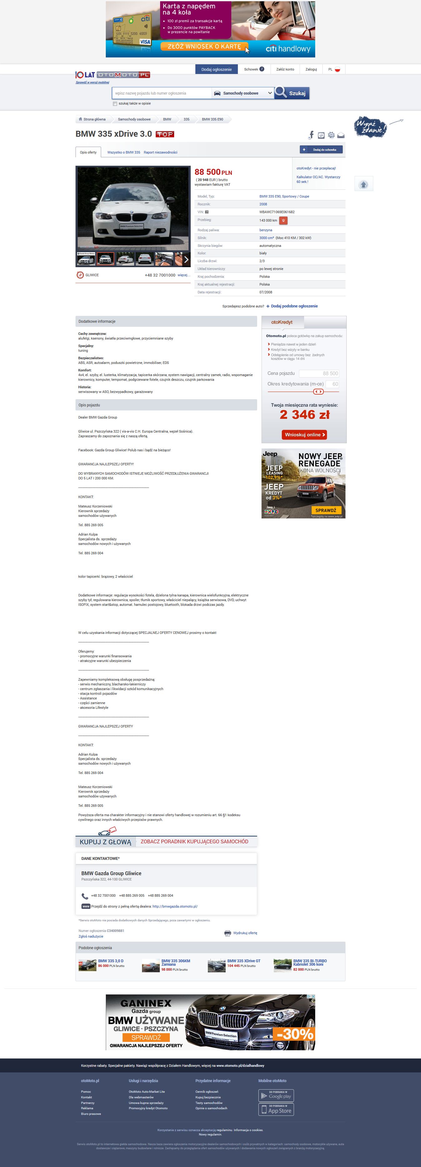

Przymierzam sie do kupna tego samochodu jednak mam strasznie daleko do pokonania aby go
Zobaczyć wiec może drodzy koledzy będziecie w stanie mi powiedzieć coś więcej na temat tego auta,
Szczególnie ze jest podany VIN.
Link do aukcji:
www.otomoto.pl/C34009881.html
Pozdrawiam i czekam na odpowiedz.
BMW E92 335XI WBAWC71069E061682 2014/11/13 15:33 #67683
Hej :)
Jak będziesz chciał to mogę go zerknąć - szczegóły w mojej stopce.
Co do mocy - nie sądzę by coś było tam dłubnięte - raczej idę tokiem pomyłki - wpisali 300 w rubrykę mocy - a że najpierw jest KW - to być może tak to poszło.
Kilka rzeczy jest niestandardowych - kierownica niepodpięta, świecący check, czy też niespasowana maska z M3 - to wszystko trzeba na żywo obejrzeć :(
Ten świecący check jest zastanawiający i trzeba auto pod kompa koniecznie podpiąć - zobaczyć co się dzieje.
Pompy są słabe i być może właśnie wywala błąd pompy paliwa.

BMW E92 335XI 2014/11/14 11:12 #67693
  • kubski
  • kubski Avatar
a co sie dzieje z przodem tego auta
bo nie wiem czy śmiać sie czy płakać?
BMW E92 335XI 2014/11/14 11:21 #67694
  • Krystiangorecki12345
  • Krystiangorecki12345 Avatar
Jak wolisz kolego.
Założona jest maska od M3 która widocznie nie pasuje idealnie.
Pozdrawiam
BMW E92 335XI 2014/11/14 11:46 #67695
  • kubski
  • kubski Avatar
tylko czemu pomysł wsadzać maskę od M3?
zresztą wydaje mi sie, że seryjna od zwykłej trójki nie bedzie spasowana lepiej
kto naprawiał ten samochód; bo chyba nie autoryzowany serwis?
różne kwiatki opuszczały ASO, ale to już chyba przesada
z tego co pamiętam dawne kryteria sprzedaży auta w programie BMW premium selection do czegoś zobowiązywały
BMW E92 335XI 2014/11/14 12:22 #67696
Kubski - ale to nie jest PS.
Założyli tylko tablice sugerujące Premium Selection, ale auto nie jest w tym systemie :)
