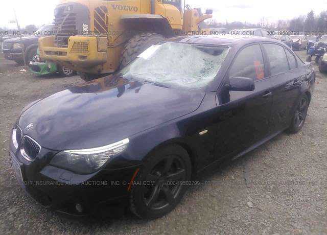

Szukając swojego wymarzonego egzemplarza trafiłem na ciekawe ogłoszenie.
Jako że jestem z trójmiasta i mam kawał drogi do obu prosiłbym o zerknięcie i podzielenie się ze mną swoimi spostrzeżeniami :)
www.otomoto.pl/oferta/bmw-seria-5-bmw-55...-2008r-ID6zrDuF.html

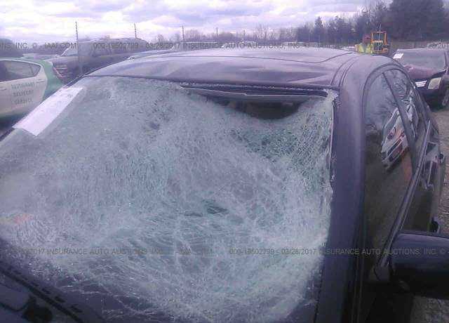

Auto z usa uszkodzone o czym sprzedający mnie poinformował i wysłał zdjęcia z uszkodzeniami.

jak dobrze naprawili to powinno byc dobre auto. Trzeba sprawdzic szyber ale podejrzewam , ze wstawili caly dach nowy

Auto sprawdzone przez bimmer check i niestety nie jest to idealny egzemplarz przynajmniej ja odpuszczam.
Dach szpachlowany 700-800 um.

A jak inaczej sobie wyobrażałeś naprawę uszkodzonego dachu, który widać już na zdjęciach? Poza tym 800 mikronów to raptem całe 0,8mm, więc bardziej pytanie jak to zostało naprawione, bo sam wynik to nic nadzwyczajnego.

Z bimmerchecka dowiedziałem się że jest to słabo zrobione bo widać to gołym okiem z zewnątrz/wewnątrz i nawet ja to widzę a do tego to nie jedyne mankamenty także nie ma co się tym autem zajmować.

ja nadal utrzymuje ze szkoda była mała i dobra naprawa miała by polegać na prawidłowym wyprowadzeniu dachu i przywroceniu szczelnosci szyberu. Bez szpachli nawet aso takiego czegoś nie zrobi. ASO też tnie dachy i jakoś to trzeba połączyc. Tu 700 -800 wyszło bo pewnie powyciągali to i wyprostowali. Oby szyber nie przeciekal...
