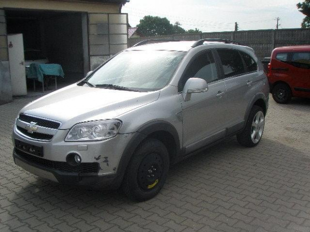

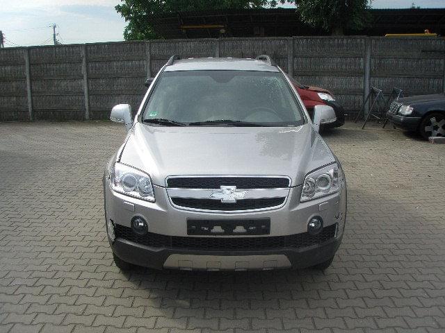

Udałem się na oględziny kolejnej Captivy, tym razem z automatyczną skrzynią biegów. Sprzedawca wydaje się być uczciwy, bo powiedział mi, że samochód był lekko uderzony (pokazał zdjęcia) prawy błotnik został wymieniony (oraz polakierowany), zderzak również lekko oberwał, ale bardziej od strony kierowcy. Na przedniej osi były założone koła dojazdowe. Szyba przednia została wymieniona, ponieważ była rozbita, ale tak nieco dziwnie bo w górnej części. Możliwe, że od poduszki powietrznej? Ponoć wystrzeliła tylko i wyłącznie prawa kurtyna (obecnie brak jej w samochodzie). Gdzie z reguły znajdują się czujniki od kurtyn powietrznych? Po zapięciu pasów nie znika kontrolka od pasów kierowcy (ale przestaje pikać), ponoć błąd ma zostać niebawem usunięty przez fachowca. Mierzyłem całą powłokę lakierniczą, to wszystko jest fabryczne, oprócz tylnej klapy, która oscyluje w granicach 150-200 mikronów i oczywiście błotnika oraz prawych drzwi (konieczność dobrania lakieru). Podczas jazdy, gdy nacisnąłem mocno gaz, gdy skrzynia redukowała bieg, samochód uciekał w lewo. Coś nie tak z napędami, czy tak może być? Podczas spokojnej jazdy samochód jedzie idealnie. Bardzo proszę o pomoc, czy warto kupić auto w takim stanie. Przebieg udokumentowany 60 000km, 2007rok cena 45000zł

jak masz te fotki to pokaz. Bedzie prosciej odpowiedziec. Sciagac nie powinno. Skoro byly dojazdowe to i zawieszenie musialo ucierpiec.. to musi byc powod sciagania

Dziękuje za odpowiedź. Nie wygląda to tak źle...

mozliwe ze zdjecia prezentuja autko po czesciowej naprawie i byly zrobione pod "klienta" zeby ladnie wygladalo jak sie je wysle

Właśnie też o tym myślałem, naprawdę musiał być ładny dzwon, skoro na odcinku ok. 50m auto było na przeciwnym pasie ruchu (jak się wcisnęło gaz w podłogę).
