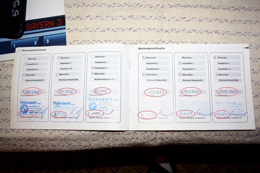

Jest coś pokombinowane z książką. Może być robiona w zaciszu domowym, nie koniecznie w serwisie
. Daty i kilometry nie pasują, charakter pisma identyczny, podpisy różne. Wątpię w uczciwość tej książki.
Poza tym autor myli się w fragmencie opisu:
Zapraszam do obejrzenia auta na żywo i na jazdę próbną! Zdjęcia i opis przedstawiają faktyczny stan auta! Auto posiada niemieckie tablice z OC, które umożliwiają powrót do domu samochodem!
Tablice są niemieckie, ale nie mają naklejek mówiących o ich ważności. Czyli są nie ważne, a to częsta ściema u handlarzy. A to może być problem jak trafi się na rzetelnego "krokodyla" lub "pałę".
