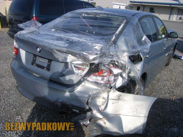

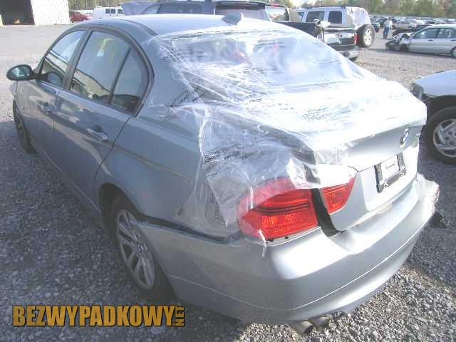

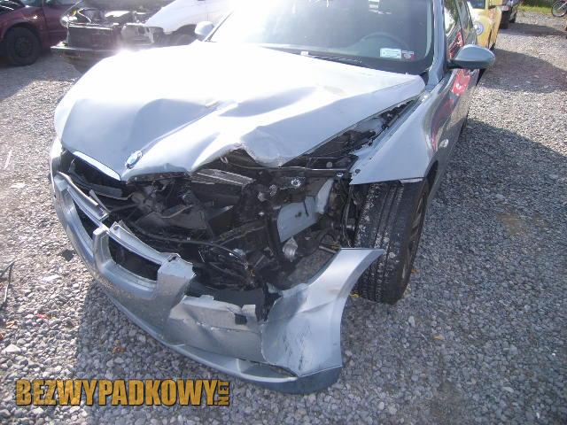

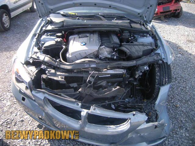

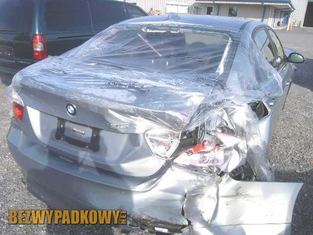

Już podkładka pod tylną tablicą rejestracyjną mówi nam wiele o ofercie - ale aby nie było złudzeń to trzeba to rozpracować Dzisiaj przedstawiam Wam takie o to BMW 325xi z 2006 roku - wg handlarza. otomoto.pl/bmw-325-xi-4x4-C22488703.html Wg ETK rok produkcji to 2005... Dane pojazdu Art. Wartość Numer podwozia WBAVD13536KV06388 Kod typu VD13 Typ 325XI UL (USA) Typoszereg E E90 () Seria 3 Rodzaj konstrukcji LIM Układ kierowniczy LL Drzwi 4 Silnik N52 Pojemność skokowa 3.00 Moc 160 Napęd ALLR Skrzynia biegów AUT Kolor ARKTIS METALLIC (A34) Tapicerka LEDER DAKOTA/SCHWARZ (LCSW) Data prod. 2005-12-20 Składanie Wyposażenie Kod Nazwa (interfejs) Nazwa (ETK) S1CAA SELECTION COP RELEVANT VEHICLES Dummy-SALAPA S203A ALL-WHEEL-DRIVE SYSTEM Napęd na cztery koła S205A AUTOMATIC TRANSMISSION Automatyczna skrzynia biegów S240A LEATHER STEERING WHEEL Kierownica skórzana z pod.pow. S249A MULTI-FUNCTION FOR STEERING WHEEL Wielofunkcyjność dla kierownicy S319A INTEGRATED UNIVERSAL REMOTE CONTROL Zintegrowana pilot uniwersalny S403A GLAS ROOF, ELECTRIC Dach przesuwno-uchylny, elektryczny S430A INT/EXT RR VW MIRROR W AUT ANTI-DAZZLE Lust. wew./zew. z automatyką przyciemn. S431A INTERIOR RR VW MIRROR W AUT ANTI-D Lusterko wewn. ściemniane automatycznie S441A SMOKERS PACKAGE Pakiet dla palących S459A SEAT ADJUSTM., ELECTR. W. MEMORY Elektryczna regulacja foteli z pamięcią S465A THROUGH-LOAD SYSTEM System załadunku S488A LUMBAR SUPPORT DRIVER/FRONT PASSENGER Podparcie lędźwi kierowcy i pasażera S494A SEAT HEATING F DRIVER/FRONT PASSENGER Podgrzwanie fotela kierowcy/pasażera S4ABA FINE-WOOD TRIM BURR WALNUT Wer. dr. szlach. korzeń drzewa orzech. Kod Nazwa (interfejs) Nazwa (ETK) S4NAA INTERIOR MIRROR WITH DIG. COMPASS Lusterko wewnętrzne z kompasem cyfrowym S502A HEADLIGHT WASHER SYSTEM Spryskiwacze reflektorów S521A RAIN SENSOR Czujnik deszczu S534A AUTOMATIC AIR CONDITIONING Klimatyzacja automatyczna S544A CRUISE CONTROL WITH BRAKING FUNCTION Regulacja prędkości z funkcją hamowania S563A LIGHTS PACKAGE Pakiet oświetlenia S5GAA PREP. ANTI-THEFT ALARM SYSTEM Inst. autoalarmu S639A COMPLETE PREP. CELLULAR PHONE USA/CDN Instalacja tel. kom. kompl. USA/CDN S676A HIFI LOUDSPEAKER SYSTEM System głośników HiFi S693A SATELLITE TUNER PREPARATION Instalacja radia satelitarnego BMW S694A PREPARATION FOR CD CHANGER Instalacja zmieniarki BMW na 6 CD S818A MAIN BATTERY SWITCH Główny wyłącznik akumulatora S8SPA COP CONTROL Sterowanie COP S925A SHIPPING PROTECTION PACKAGE Ochronny pakiet wysyłkowy S9AAA EXTERNAL SKIN PROTECTION Zabezp. zewn. pokrycia z tworzywa szt. Składanie Wyposażenie seryjne Kod Nazwa (interfejs) Nazwa (ETK) S2BHA LT/ALY WHEELS DOUBLE SPOKE 156 Obr. BMW, st. le. podw. spr. 156 S354A GREEN STRIPE WINDSCREEN Szyba przednia ziel. z klinem ziel. S497A CENTRE ARMREST IN REAR Podłokietnik środkowy na kanapie S520A FOGLIGHTS Lampa przeciwmgłowa S645A RADIO CONTROL US Radio v S663A RADIO BMW PROFESSIONAL Radio BMW Professional S823A HOT CLIMATE VERSION Wersja dla ciepłych krajów S845A ACOUSTIC BELT WARNING Akustyczne ostrzeżenie o pasach S850A ADD FUEL TANK FILLING FOR EXPORT Dodatkowe napełnienie zbiorn. na eksport S853A LANGUAGE VERSION ENGLISH Wersja językowa, angielski S876A RADIO FREQUENCY 315 MHZ Częstotliwość radiowa 315 MHz S992A NUMBER PLATE ATTACHEMENT MANAGEMENT Sterowanie mocowania tabl. rej. A co działo się w USA, że właściciel bez skrepowania daje tytuł BEZWYPADKOWY? Czyżby faktycznie igła? Nieeee... Tak dobrze jeszcze nie ma HISTORIA POJAZDU Historia wypadkowa Numer Data zdarzenia Lokalizacja 1 2007-09-24 ONONDAGA COUNTY, NY Raport problemow Salvage title or salvage auction record(s) Historia stanu licznika w milach Data odczytu Stan licznika 2006-03-07 2 Historia pojazdu Rekord z dnia Szczegoly 2006-01-27 REGISTRATION EVENT/RENEWAL 2006-03-07 TITLE 2007-09-24 COLLISION WITH ANOTHER VEHICLE (Case #:32336418) 2007-09-24 ACCIDENT REPORTED (Case #:DXMT05000577) 2007-12-19 TITLE SALVAGE 2008-01-31 VEHICLE EXPORTED TO GERMANY Odometer Check Info GOOD NEWS! No problem odometer records found.* AirBag Check Info GOOD NEWS! An Airbag Deployment has not been reported to CARFAX. Carfax Records Info IMPORTANT! The CARFAX database contains 7 important vehicle history records on this 2006 BMW 325XI that may confirm a clean history or uncover potential problems. Order the CARFAX Vehicle History Report to see all the information reported on this vehicle. Actual Cash Value $32,725 USD Repair Cost $24,302 USD Title State NEW YORK Title Type MV-907A SALVAGE CERTIFICATE Odometer 21,012 ACTUAL Primary Damage All over VIN WBAVD13536KV06388 Body Style SEDAN 4DR Color BLUE Engine 3.0L 6 Drive All wheel drive Cylinders 6 Fuel GAS Keys YES
