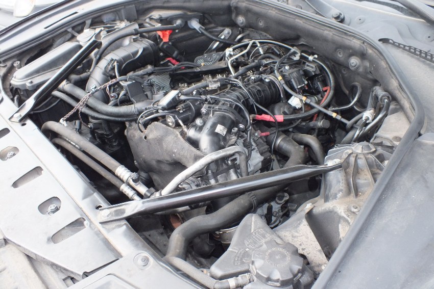

WYNIKI BADANIA :

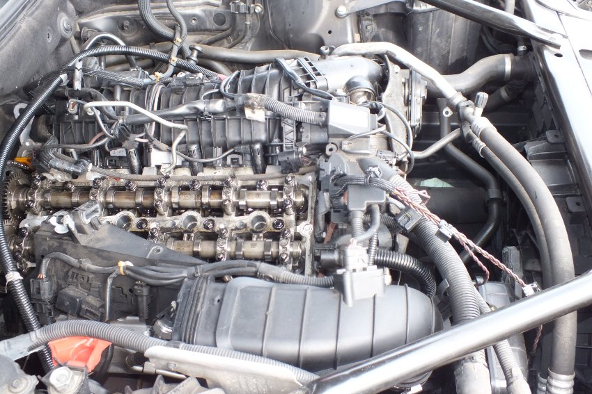

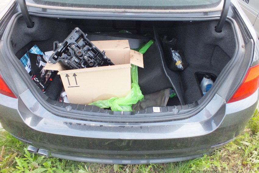

I. Silnik stwierdzono: Pokrywa górna silnika zdemontowana - znajduje się w bagażniku.
Wtryskiwacze wraz z listwą wtryskową zdemontowane - znajdują się w bagażniku. Część popychaczy
zaworowych poprzestawiana, uszkodzona. Miejscowe uszkodzenia na krzywkach wałków rozrządu.
Istnieje duże prawdopodobieństwo awaryjnego uszkodzenia silnika. Głowica oraz układ korbowo-
tłokowy wymagają dokładnego sprawdzenia w warunkach serwisowych. Silnik częściowo
zdemontowany, istnieje prawdopodobieństwo wystąpienia braków w zdemontowanych elementach.
Silnik niesprawny, wymaga dokładnego sprawdzenia w warunkach serwisowych. Komora silnika
zabrudzona eksploatacyjnie.

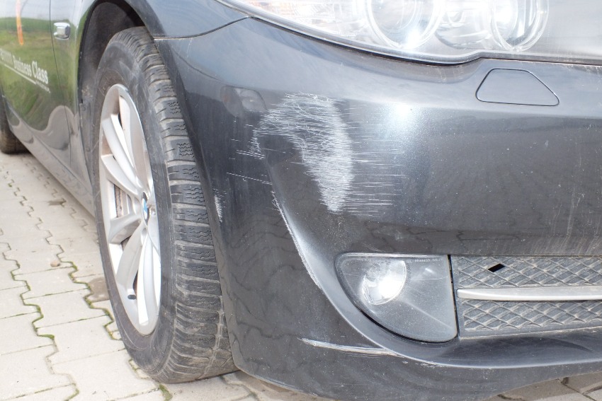

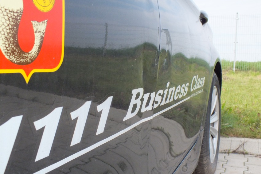

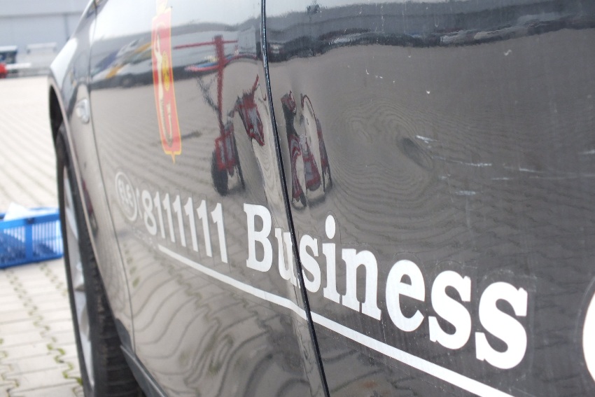

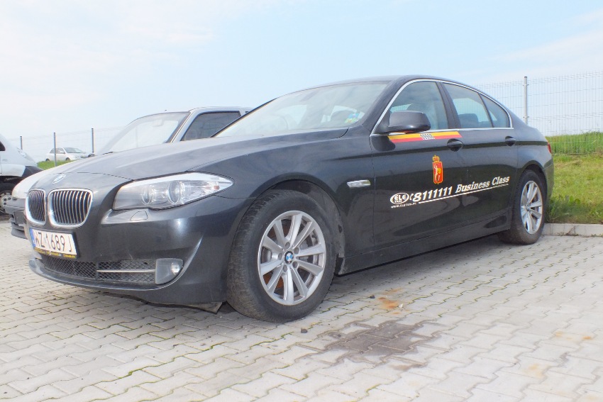

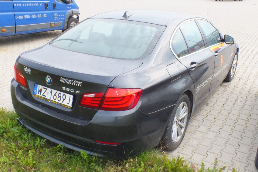

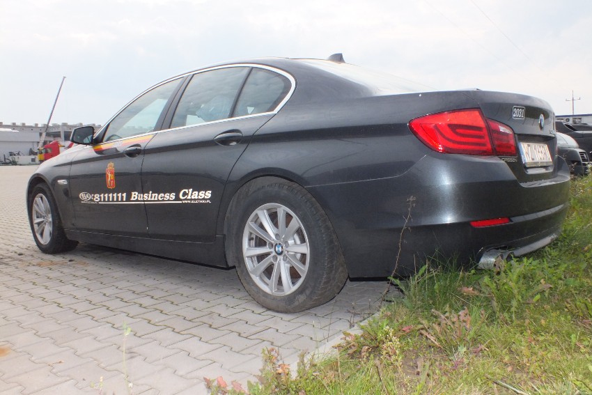

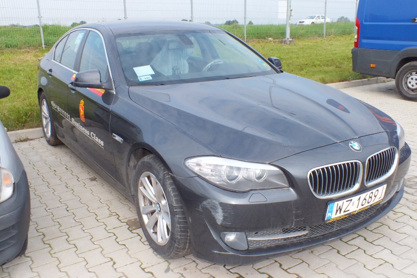

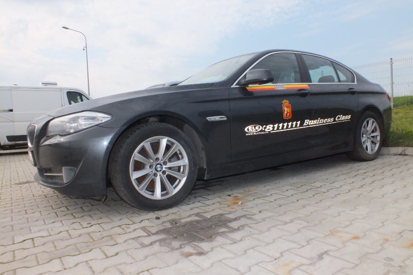

IV. Nadwozie stwierdzono: Barwa nadwozia - szara z efektem metalicznym. Nadwozie zabrudzone,
częściowo oklejone materiałami reklamowymi. Zderzak przedni - głębokie zarysowania po stronie
prawej, zagięcie w części środkowej, drobne zarysowania na poszyciu zewnętrznym. Szyba czołowa z
oznaczeniem Guardian - drobne odpryski na powierzchni zewnętrznej. Pokrywa komory silnika -
drobne zarysowania i odpryski powłoki lakierowej. Zarysowania reflektora prawego przedniego.
Błotnik prawy - drobne zarysowania. Drzwi prawe przednie - drobne zarysowania. Drzwi prawe tylne
- drobne zarysowania. Poszycie tylne boku prawego - zarysowanie w części przedniej, drobne
zarysowania. Zderzak tylny - zagięty w części środkowej, drobne zarysowania. Pokrywa komory
bagażnika - drobne zarysowania. Poszycie tylne boku lewego - pogięte i porysowane w części
przedniej dolnej, drobne zarysowania. Drzwi lewe tylne - pogięte i porysowane w części środkowej,
drobne zarysowania. Drzwi lewe przednie - pogięte i porysowane w części tylnej, drobne
zarysowania. Zarysowana obudowa lusterka lewego. Błotnik lewy - drobne zarysowania. Dach -
pogięta duża część poszycia dachu, drobne zarysowania, poprzeczna naklejka w części środkowej.
Powiększona grubość powłoki lakierowej błotnika prawego: 128-213um, poszycia tylnego boku
prawego: 146-208um, poszycia tylnego boku lewego: 180-200um, dachu: 165-200um. Grubość
powłoki lakierowej pozostałych zewnętrznych metalowych elementów nadwozia: 128-165um.

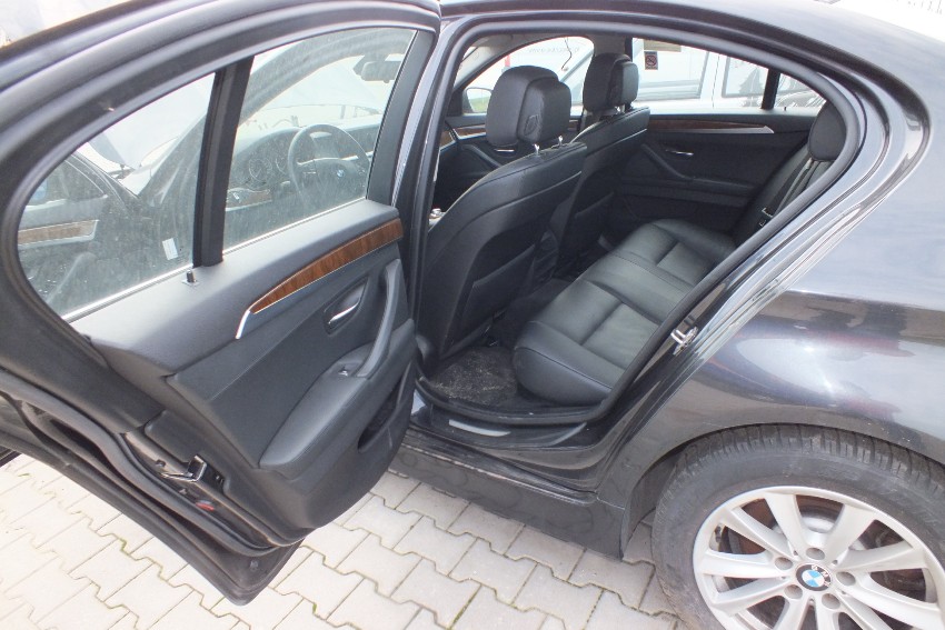

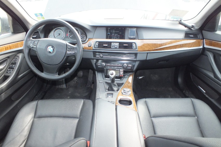

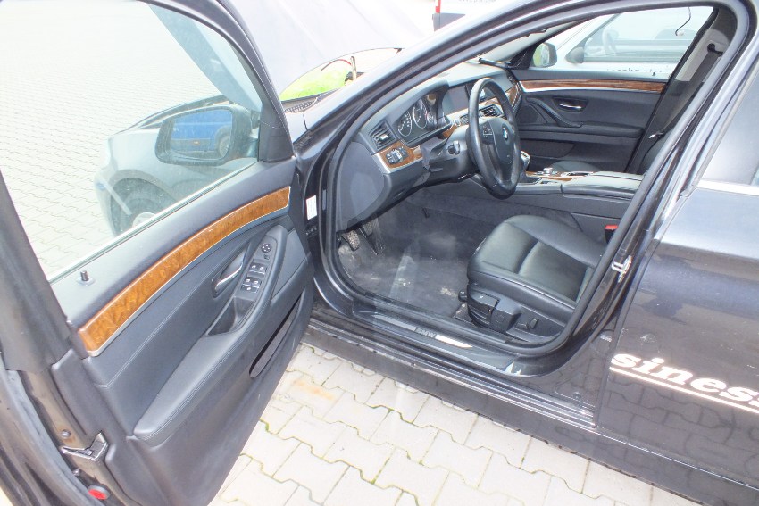

V. Wnętrze stwierdzono: Wnętrze pojazdu zabrudzone. Deska rozdzielcza i poszycia tapicerskie
wnętrza pojazdu - miejscowe zarysowania z ubytkami tworzywa. Skórzane poszycia tapicerskie foteli
przednich i tylnych miejscowo zabrudzone. Brak możliwości sprawdzenia wyposażenia pojazdu
zależnego od pracy silnika. Układ klimatyzacji - brak możliwości sprawdzenia, układ wymaga
sprawdzenia szczelności, uzupełnienia czynnika roboczego oraz oczyszczenia parownika i układu
dolotowego powietrza do wnętrza.
VI. Wyposażenie, stwierdzono: Instrukcja obsługi obcojęzyczna. Książka serwisowa z wpisami przy
stanie drogomierza: 35131km, 65940km, 87147km, 99393km w dniu 11.06.2012r. Fotele przednie
częściowo sterowane elektrycznie.

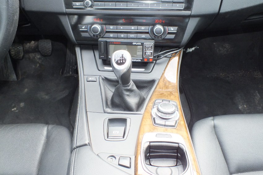

Pojazd wyposażony w Taksometr fiskalny Cezar PLT0680, lampę sygnalizacyjną, urządzenie o
oznaczeniu BURY, zestaw naklejek wymaganych w pojazdach TAXI.
