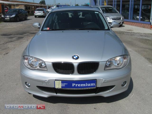

w związku z tym, że trace czas i pieniądze jeżdząc po nieuczciwych sprzedawcach, postanowiłem zamieszczać opisy po
weryfikacji ogłoszeń.
A więc kolejny już sprawdzony samochód - bawarka serii 1 - samochod mial byc po pierwszym wlascicielu, bezwypadkowy
100%, orginalny przebieg...
Juz na wstępie - tablice rejestracyjne SMI ... a naklejka na szybie z przodu SB .... - bez komentarza....
Po krótkiej weryfikacji - auto kupione w Niemczech przez BMW Sikora, który sprzedał ją kolejnemu właścicielowi.
Auto sprawdzone czujnikiem lakieru - prawe drzwi przód 260um, tyl juz ok. czyli 150um, lewy błotnik 200um, maska ok.
otomoto.pl/bmw-116-przebieg-38-tys-km-C14655930.html
Archiwum:
Niestety nie spisałem VIN. Jeżeli ktoś wybiera się oglądać samochód z daleka to proszę mieć te w/w rzeczy na uwadze.
Sprzedawcą jest komis na giełdzie w Mysłowicach.
