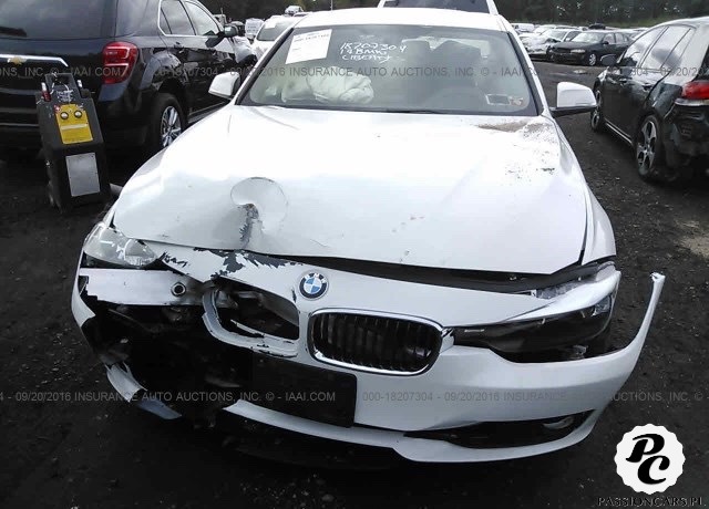

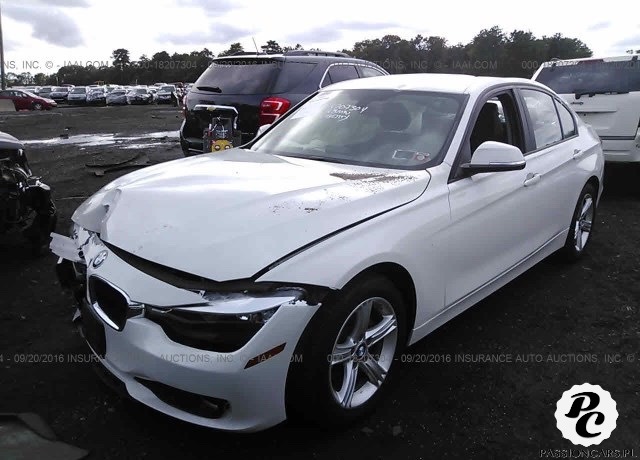

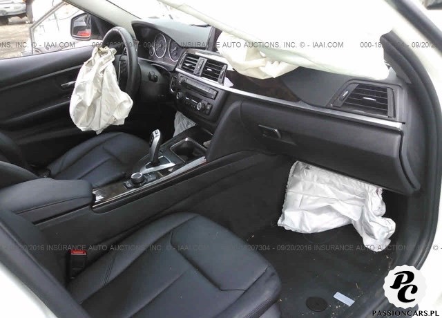

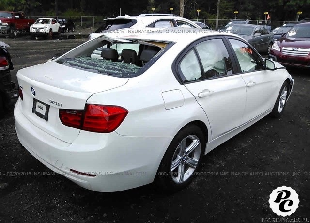

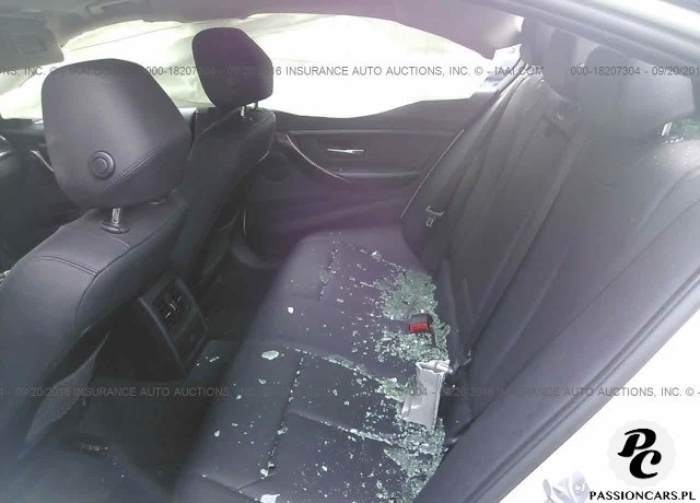

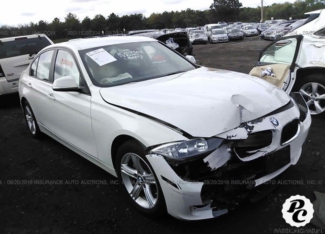

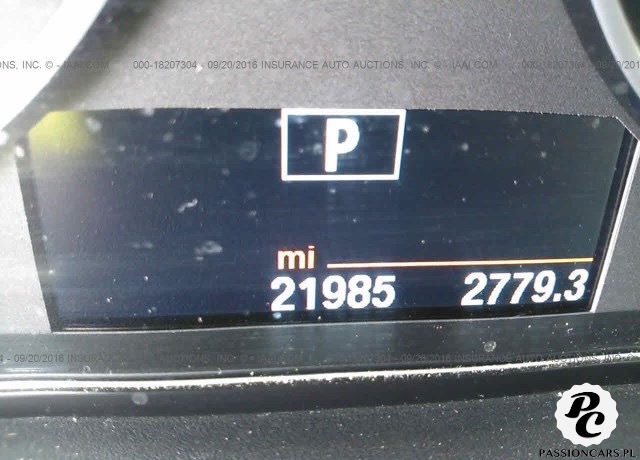

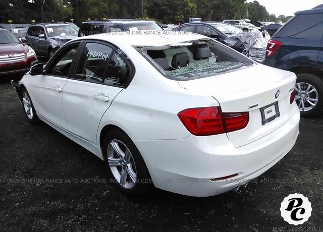

Po bardzo miłej rozmowie z właścicielem auta postanowiłem zamówić raport z Carfax. Już przestało być miło ponieważ z raportu wynika, że kręcony był licznik. Sprzedawca twierdzi, że samochód uderzył w jakiś słupek uszkadzając tylko przód(ponoć wymieniał: wzmocnienie czołowe, belkę, zderzak, maskę i lampy).
Na zdjęciach z Carfax widać jednak, że ucierpiał też dach, tylna klapa i szyba. Ze zdjęć wnioskuje, że auto rzeczywiście uderzyło przodem w jakiś słup, który przewrócił się na dach zgniatając jego tylną część, rozbił przy tym tylną szybę i wgniótł klapę od bagażnika. Teraz auto ma inny dach i lotkę na tylnej klapie, hmm ciekawe dlaczego?
Oczywiście właściciel nie powiedział o tym wszystkim! Zamieszczam zdjęcia przed naprawą i raport z Carfax.
Link do ogłoszenia: allegro.pl/bmw-f30-328i-xdrive-4x4-m-pakiet-i7001830321.html

czemu twierdzisz, że kręcony?
BMW F30 328i VIN: WBA3B5G57ENS09135 Biała Podlaska 2017/10/23 14:42 #81848
Akurat przebieg jest ok, a zdjęcia nie są z raportu Carfax.
Ostatnio zmieniany: 2017/10/23 14:44 przez Wojtek69.
BMW F30 328i VIN: WBA3B5G57ENS09135 Biała Podlaska 2017/10/23 14:46 #81851
BMW F30 328i VIN: WBA3B5G57ENS09135 Biała Podlaska 2017/10/23 15:01 #81853
Jest zapis "NOT ACTUAL MILEAGE".
BMW F30 328i VIN: WBA3B5G57ENS09135 Biała Podlaska 2017/10/24 10:02 #81871
  • Heihachi Mishima
  • Heihachi Mishima Avatar
Mój błąd, wybaczcie! Byłem przekonany, że taki zapis jednoznacznie oznacza nieprawdziwy przebieg.
Co do zdjęć, jeżeli nie są z Carfax tzn. że są niewiarygodne?
BMW F30 328i VIN: WBA3B5G57ENS09135 Biała Podlaska 2017/10/24 17:19 #81872
Z tego źródła co brałeś są wiarygodne, ale nigdy nie są i nie były integralną częścią samego raportu Carfax czy Autocheck.
