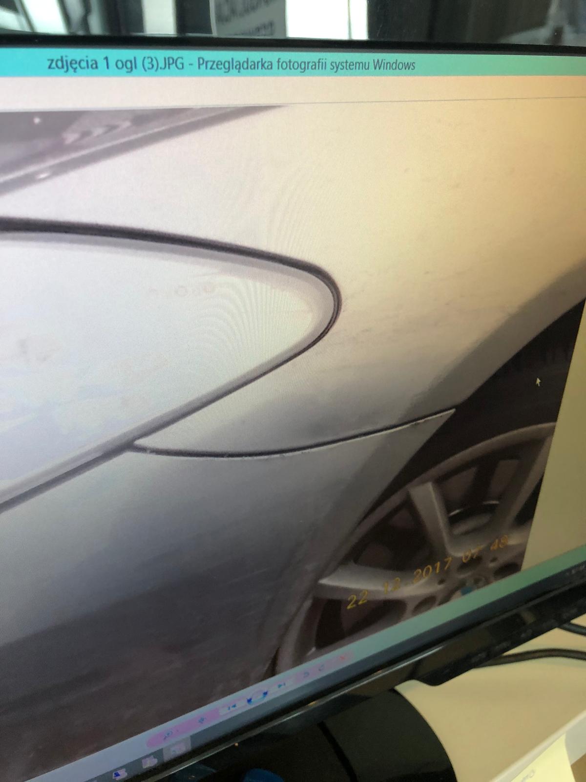

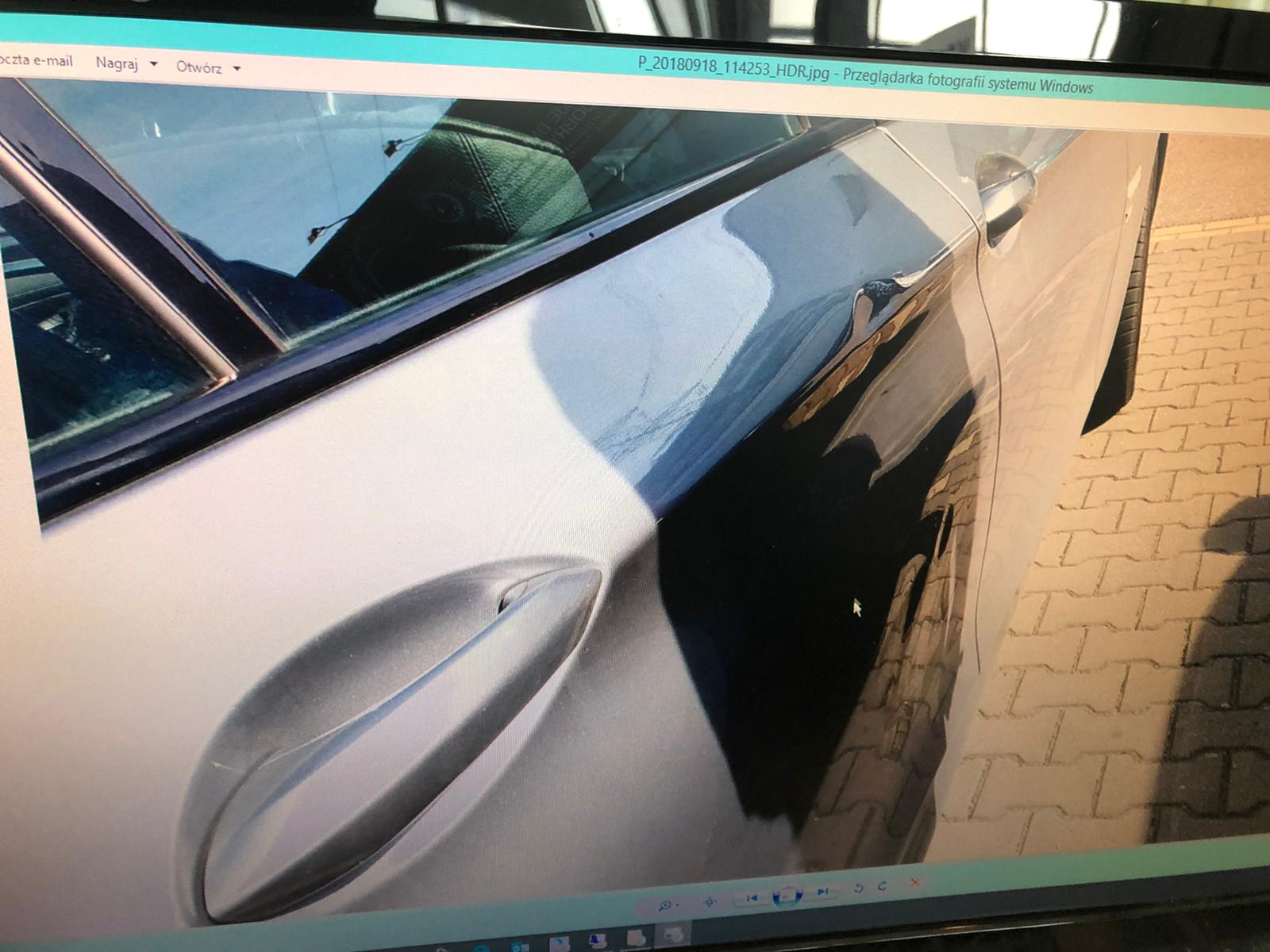

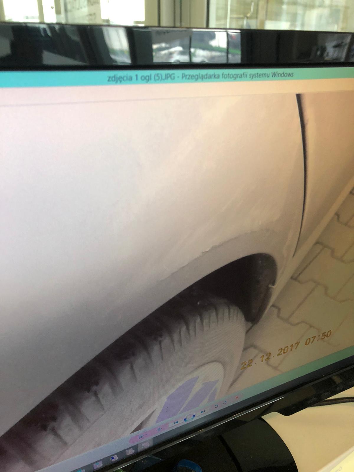

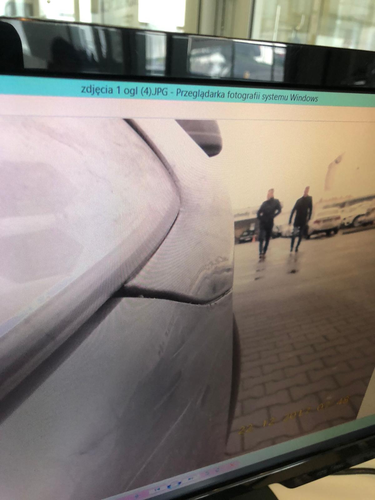

Auto lakierowane wtórnie z każdej strony. Grubość powłoki lakierniczej (oraz szpachli) dochodzą do ok. 900 mikronów.

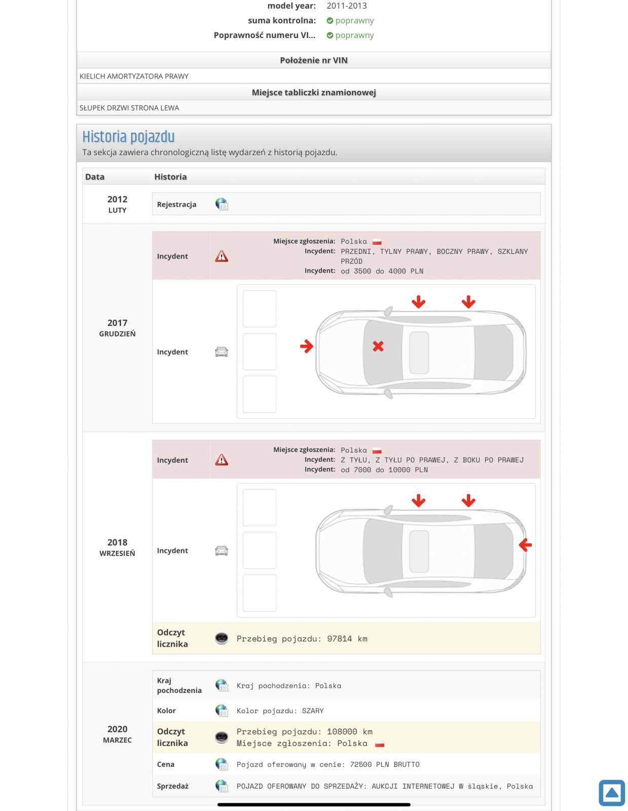

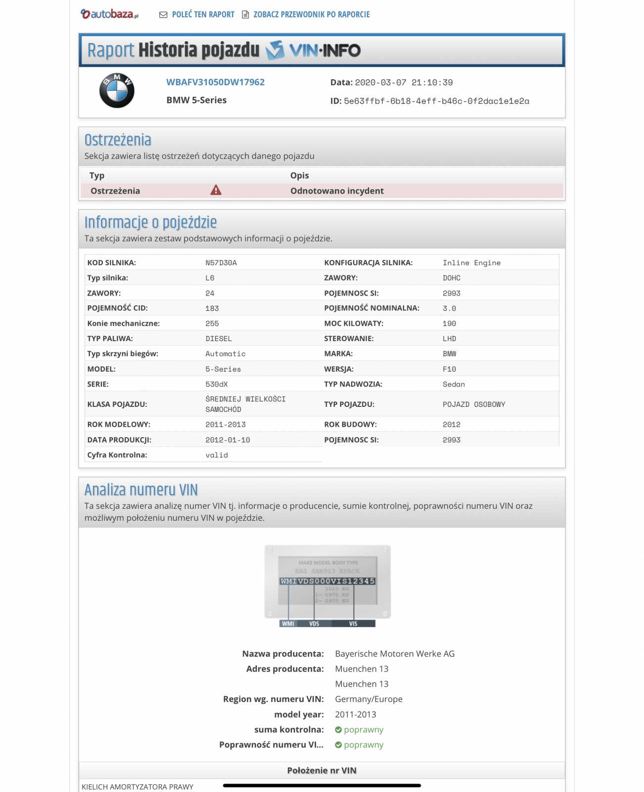

W załączeniu raport z autobazy.

auto ma lakierowane elementy w ASO BMW Bawaria katowice jest tam cała dokumentacja do wglądu
